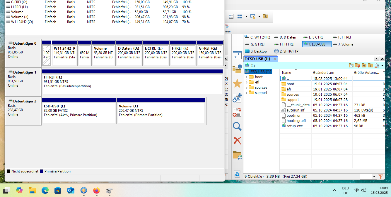

Ich werde jetzt eine andere Lösung dank ChatGPT versuchen:
Verstanden! Hier ist die vollständige Anleitung, um Windows von einer einzigen FAT32-Partition zu installieren, ohne eine NTFS-Partition zu verwenden.
Falls die Datei install.wim in der sources-Ordner ist und größer als 4 GB, musst du sie in install.esd umwandeln:
Mit dieser Methode kannst du Windows ohne USB-Stick installieren, direkt von der Festplatte, die an einem USB-Adapter angeschlossen ist. 🚀
📝 Was du benötigst:
- Eine Festplatte (oder SSD) mit nur einer FAT32-Partition.
- Eine Windows-ISO (von Microsoft heruntergeladen).
- Einen SATA-zu-USB-Adapter, wenn du die Festplatte über USB booten möchtest.
- Mindestens 1 GB freien Speicher auf der Festplatte für die FAT32-Partition.
🔹 Schritt 1: Windows-ISO vorbereiten
- Lade die Windows-ISO herunter:
- Gehe auf die Microsoft-Website und lade die Windows-ISO-Datei herunter.
- Mounten der ISO:
- Klicke mit der rechten Maustaste auf die heruntergeladene ISO und wähle „Bereitstellen“ aus. Das erstellt ein virtuelles Laufwerk, z.B. F:.
🔹 Schritt 2: FAT32-Partition erstellen
- Festplatte an PC 1 anschließen.
- Öffne Datenträgerverwaltung (diskmgmt.msc):
- Drücke Win + R, gib diskmgmt.msc ein und drücke Enter.
- Verkleinere die vorhandene Partition (falls du noch Platz auf der Festplatte hast) oder erstelle eine neue Partition (mindestens 1 GB, um Windows zu installieren).
- Neue Partition erstellen:
- Klicke mit der rechten Maustaste auf den freien Speicherplatz und wähle „Neues einfaches Volume“.
- Wähle FAT32 als Dateisystem und vergib einen Laufwerksbuchstaben (z. B. E
🔹 Schritt 3: Windows-Installationsdateien auf die FAT32-Partition kopieren
- Alle Dateien aus der gemounteten ISO (z.B. F
auf die FAT32-Partition (E
kopieren.- Achtung: Kopiere alle Dateien und Ordner aus der ISO, außer den Ordner sources, der die install.wim-Datei enthält.
- Warum nicht install.wim?
- Die Datei install.wim ist oft größer als 4 GB, was auf einer FAT32-Partition nicht möglich ist, da FAT32 nur Dateien bis zu 4 GB unterstützt.
🔹 Schritt 4: install.wim in install.esd umwandeln (falls nötig)
- CMD als Administrator öffnen (rechte Maustaste auf „Eingabeaufforderung“ → „Als Administrator ausführen“).
- Führe den folgenden Befehl aus, um die install.wim in install.esd umzuwandeln:
c
CopyEdit
<span>dism /Export-Image /SourceImageFile
:\sources\install.wim /SourceIndex:1 /DestinationImageFile:E:\sources\install.esd /Compress:recovery<br></span>- D: ist das virtuelle Laufwerk (z.B. der gemountete ISO-Laufwerkbuchstabe).
- E: ist die FAT32-Partition, auf die die Installationsdateien kopiert werden.
- Lösche die install.wim-Datei, sobald sie erfolgreich in install.esd umgewandelt wurde.
🔹 Schritt 5: Bootloader auf die FAT32-Partition setzen
- CMD als Administrator öffnen.
- Führe den folgenden Befehl aus, um den Windows-Bootloader auf der FAT32-Partition zu installieren:
cmd
CopyEdit
<span>bcdboot D:\Windows /s E: /f UEFI<br></span>- D: ist der Laufwerksbuchstabe des gemounteten ISO-Laufwerks (kann auch F: sein, je nach deinem System).
- E: ist der Laufwerksbuchstabe deiner FAT32-Partition, die du erstellt hast.
🔹 Schritt 6: Vom USB-Adapter booten
- Festplatte an den SATA-zu-USB-Adapter anschließen und an PC 2 anschließen.
- PC 2 ins BIOS/UEFI starten:
- Klicke beim Starten des PCs auf die richtige Taste (z. B. F2, Entf, ESC, je nach Hersteller).
- Stelle sicher, dass im UEFI-Bootmenü die FAT32-Partition (z. B. E
als erstes Bootmedium eingestellt ist. - PC neu starten und von der FAT32-Partition booten.
🔹 Schritt 7: Windows installieren
- Dein PC sollte nun vom USB-Adapter booten und den Windows-Installer anzeigen.
- Wähle die NVMe-SSD (oder ein anderes Ziel) als Installationsziel aus und installiere Windows.
🎯 Zusammenfassung
- Die einzige Partition, die du brauchst, ist die FAT32-Partition.
- Alle Installationsdateien werden auf die FAT32-Partition kopiert (außer install.wim, das wird in install.esd umgewandelt, wenn nötig).
- Du installierst Windows auf eine andere Festplatte (z.B. NVMe) und bootest von der FAT32-Partition.
