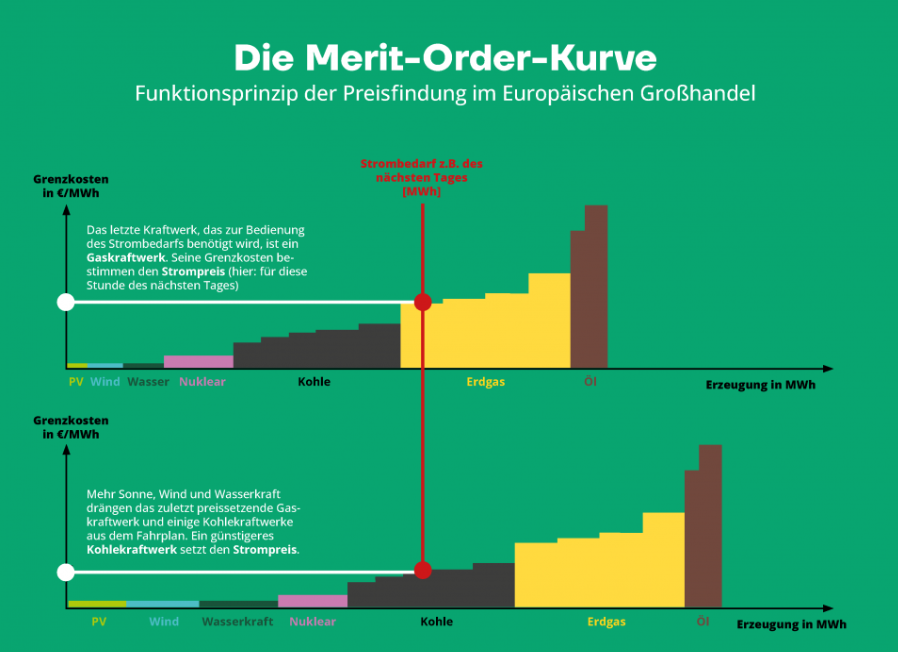

Merit Order auch "Reihe der Vorteilhaftigkeit" heißt, dass man die Kraftwerksleistungen der verschiedenen Energiequellen gemäß ihrer Grenzkosten in Reihe bringt und die Grenzkosten jenes Kraftwerks, das gerade volumentechnisch noch nachgefragt wird, bestimmen den Grenzpreis und dieser ist dann der Einheitspreis, zu welchem der Markt geräumt wird.
Demzufolge wird bspw. bei Dunkelflaute der hohe Gaspreis die Grenzkosten bestimmen und die wenige verbleibende Energie aus EE wird dann ebenfalls für teilweise 900€+/MWh verkauft - da es eben einen Einheitspreis gibt.
Sprich, wenn man sagt, dass EE so günstig sind, ist das eigentlich nur die halbe Wahrheit, da die Preisbildung an der Spotbörse nun mal anders funktioniert. Für Privatkunden mit Langfristverträgen ist das natürlich anders, aber es geht ja auch insbesondere darum den Wirtschaftsstandort Deutschland attraktiv zu halten.
Was mich auch sehr stutzig gemacht hat: Anscheinend sind sich sehr viele Wahlkämpfer überhaupt nicht bewusst, wie diese Preisbildung zustande kommt und eigentlich müsste man das doch wissen, um eine fundierte Entscheidung zu treffen? Vielleicht haben wir hier ja ein paar Experten, die Licht ins Dunkel bringen können.
Die Problematik des Merit-Order-Prinzips ist hier verdeutlicht. Würden wir bspw. im unteren Graphen den Balken für Nuklear streichen, wären wir direkt beim Grenzpreis (=Einheitspreis) des teuersten Kohlekraftwerks -> Sprich, an der Spotbörse wird die gesamte Energie inkl. EE teurer. Wenn nun in der Grafik der Balken für Nuklear ursprüngl. noch deutlich größer gewesen wäre, wäre der Grenzpreis direkt die Grenzkosten eines Gaskraftwerks.
(Quelle Grafik: https://oekostrom.at/mediathek/blog...aengen-wie-erneuerbare-den-strompreis-senken/)

Deine Grafik ist halt schon ne 100% Lüge. Was bei PV und Windenergie nicht betrachtet wird, ist dass diese meist nicht zentral produziert wird - in der Nähe der Verbraucher - sondern dezentral.
Um somit den EE Strom zum Verbraucher zu transportieren, braucht es ein deutlichen Netzausbau innerhalb von Deutschlands. Diese Transportkosten finden sich aber nicht beim EE Preis wider. Bei Kohle, Gas & Co. spielen die Transportkosten halt eine geringere Rolle, da die Kraftwerke halt in der Nähe von den Verbraucher aufgebaut wurden.
Weiterhin musst du auch die Zuverlässigkeit der Stromproduktion ebenfalls mit in die Kosten mit einbeziehen. Für EE Strom brauchst du auch Batterien (oder andere Lösungen wie Pumpspeicherwerke) - damit der Strom auch zwischengespeichert werden kann. Du kannst dort ja nicht die Leistung steuern, wenn ein höherer Verbrauch da ist - kannst du nicht einfach mehr durch EE Strom produzieren.
Somit gehören auch die Speicherkosten mit in den EE Strompreis mit rein.
Persönlich würde ich nie wieder zur Kernkraft zurückkehren wollen. Wir müssen uns nur ehrlicher die Alternativen anschauen.
Weiterhin finde ich das Merit-Order Prinzip für den Strompreisermittlung perfekt. Anbieter von EE Strom erhalten damit eine deutlich höhere Marge. Somit bewegst du die Marktteilnehmer eher dazu, auch EE Strom zu setzen. Würde jeder Stromproduzent nur "kostendeckend" vergütet werden, würden weniger Marktteilnehmer auf den EE Zug mit aufspringen.

Ich verstehe einerseits, dass Merit-Order natürlich dazu führt, dass man zu den günstigsten Energiequellen (EE) tendiert. Andererseits sehe ich halt auch die Problematik, dass man ggf. tacit collusion haben könnte? Bzw. dass vll Konzerne Anreize haben nicht effiziente Kraftwerke (hohe Grenzkosten, niedrige Fixkosten) in der Hinterhand zu halten statt mit effizienteren (niedrige Grenzkosten, hohe Fixkosten) zu arbeiten oder ist das kein Problem?
dms schrieb:
Der Energiemarkt ist um vieles komplexer als du denkst - wenn ich als Lieferant nur kurzfristig beschaffen würde gehe ich sehr hohe Risiken ein (Stichwort Portfoliomanagment) - im Zweifelsfalls bezahle ich Regelenergie an den VNB (dafür gibs Bilanzkreisabrechnungen und MaBis) jetzt schon seit Jahren
Aber ja, wenn ich wie vor wenigen Jahren Wienenergie zu viel am Markt "life" abdecken will dann brauchts uU mal von jetzt auf gleich 1-2 Mrd als Sicherheit .... macht also eher fast keiner.
Ja, daher meine Fragen. Der Sachverhalt wird leider oft viel zu einfach dargestellt. Und dabei scheint es doch sehr wichtig zu sein die Komplexität zumindest im Ansatz zu verstehen. Und viele steigen ja schon bei Merit-Order aus.

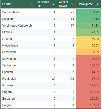

Sind mir bekannt, andererseits habe ich in einigen Ländern gelebt und habe selten so akribische Sicherheitsvorschriften wie in Deutschland erlebt. Sind denn bspw. bei einem GAU von einem AKW an der deutsch-französischen Grenze nicht auch wir betroffen oder sind diese AKWs wirklich sicherer als die unsrigen?
Habe mal spaßeshalber bei Wikipedia die Anzahl der Zwischenfälle und die Anzahl der AKWs (gesamt, auch inkl. stillgelegte) rausgezogen und komme auf das Ergebnis:
Das ist natürlich etwas biased, weil man noch den Schweregrad der Zwischenfälle betrachten sollte und nicht nur die Anzahl der AKWs, sondern auch der Reaktoren, die stillgelegten wieder rausfiltern sollte etc. Aber in der Tendenz sieht man halt dennoch, dass Deutschland mit 3,7% die geringste Unfallquote hat.
Sind denn AKWs in anderen Ländern besser gg Korrosion etc. gewappnet?
Und man sollte genauso alle Probleme aller Lager, Aufbereitungsanlagen, Abbau, Anreicherungsanlagen betrachten. Gerade bei Russland würde das die Statistik versauen und bei uns gab/gibt es in der Asse auch fröhlich angegammelte Fässer. Ebenso Überbleibsel der Wismut, wo die Sanierung von Bergwerken, Abraumhalten etc. nicht ganz günstig war..
