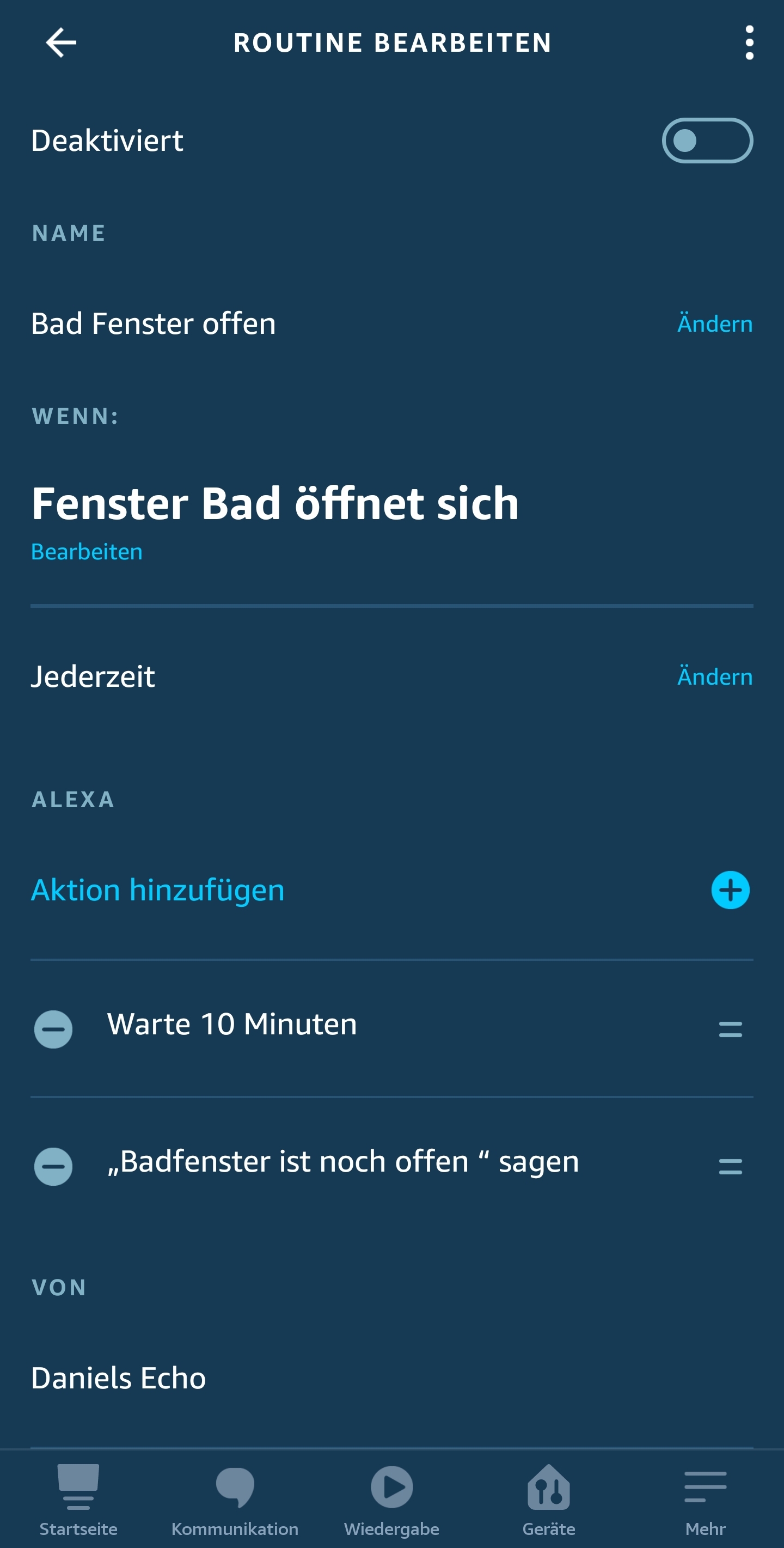

Hi Leute,
meine bessere Hälfte vergisst gerne mal das offene Fenster im Bad :freak: Ich dache mir ich kann eine Alexa Routine mit einem Fenstersensor einrichten. Alexa soll nach 10 Minuten an das offene Fenster erinnern. Ich habe die Routine auch so eingerichtet bekommen, allerdings habe ich mir gedacht das wenn man innerhalb der 10 Minuten das Fenster schließt, die Routine zurück gesetzt wird. Das macht aber Alexa nicht, auch wenn das Fenster bereits nach 5 Minuten geschlossen wurde, kommt 5 Minuten später die Erinnerung. Gibt es eine möglichkeit, das die Routine abgebrochen wird, wenn das Fenster in dem 10 Minuten Bereich geschlossen wurde?
Sensor: https://www.amazon.de/gp/product/B07WGP83YK/ref=ppx_yo_dt_b_asin_title_o01_s00?ie=UTF8&psc=1
Würde mich über eure Hilfe sehr freuen :)

Wenn es über Aktion hinzufügen nicht geht dann mal testen ob es mit einer 2. Routine als Aufhebung geht.
Wenn:
Fenster Bad schließt sich
Aktion hinzufügen:
Deaktiviere Routine Fenster Bad öffnet sich
Muss dazu sagen, ich habe keine Erfahrung mit den Teilen oder Alexa Routinen (ist für mich nur ein bequemes Küchenradio :D ). Ist nur so eine Idee ;)

@fanaticmd Gute Idee, habe das direkt mal geprüft, in der Theorie würde es funktionieren, allerdings gibt es keine Funktion um eine Routine mit einer anderen Routine zu canceln 😕
Mach zwei Routinen draus:
#1 Wenn Fenster auf dann Timer 10min
#2 Wenn Timer 0 und Fenter auf dann mache Alarm
Im Zweifel IFFT einbinden.

Das mit zwei Routinen klappt nicht, gibt leider keine Funktion mit Bedingungen

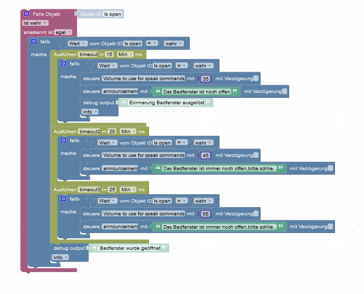

Ich bin euch noch ein Update schuldig, was aus der Sache geworden ist :)
Letzten Endes ist es ein RasperryPi mit einem Zigbee USB Stick geworden, auf den Pi läuft Iobroker
Als Kontaktschalter nutzte ich Aqara Sensoren
Mit einem kleinen Blockly Skript waren die Anforderungen schnell umgesetzt
