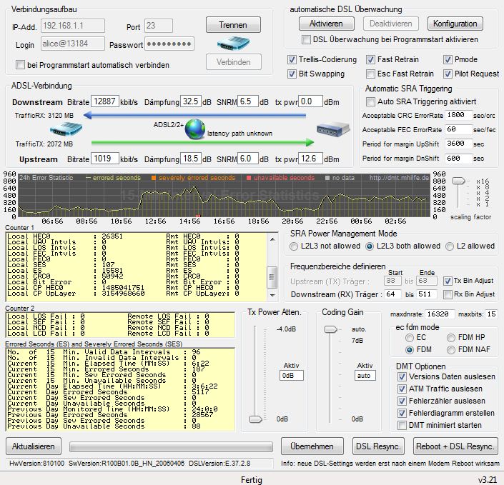

Mit dem netten Tool http://dmt.mhilfe.de/ konnte ich ebenfalls die Werte auslesen! Wie gesagt, aufpassen Jungs, den es gibt für Verschiedene Modems das Tool!

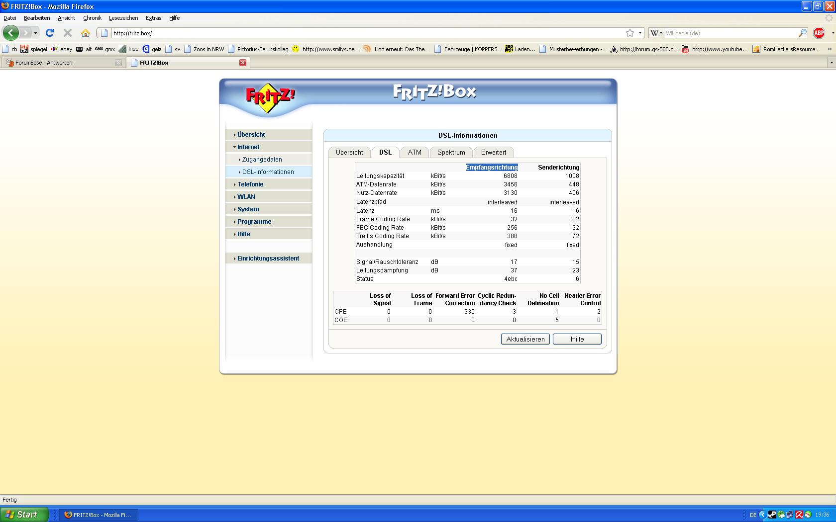

Mehr ist nicht drin bei dir. Der SNR liegt bei 6db. Das ist das Minimum für eine stabile Leitung.
Du hast ein fixed Profil. Telekomkunde? Wenn Nein, dann über die Telekom geschaltet.
Bei dir würde mehr gehen, die Telekom schaltet dies aber nicht.
Musst auch auf Rate Adaptive Mode warten :)
Die Telekom macht keine Risikoschaltungen im Moment, auch nicht auf eigenes Risiko.
Wenn Rate Adaptive Mode kommt, dann dürften die vollen 6000 bei dir ankommen :)
Hilft auch nichts. Auf Kulanz passiert da seit 5 Jahren nichts. Kannst wie gesagt nur auf RAM warten :)
