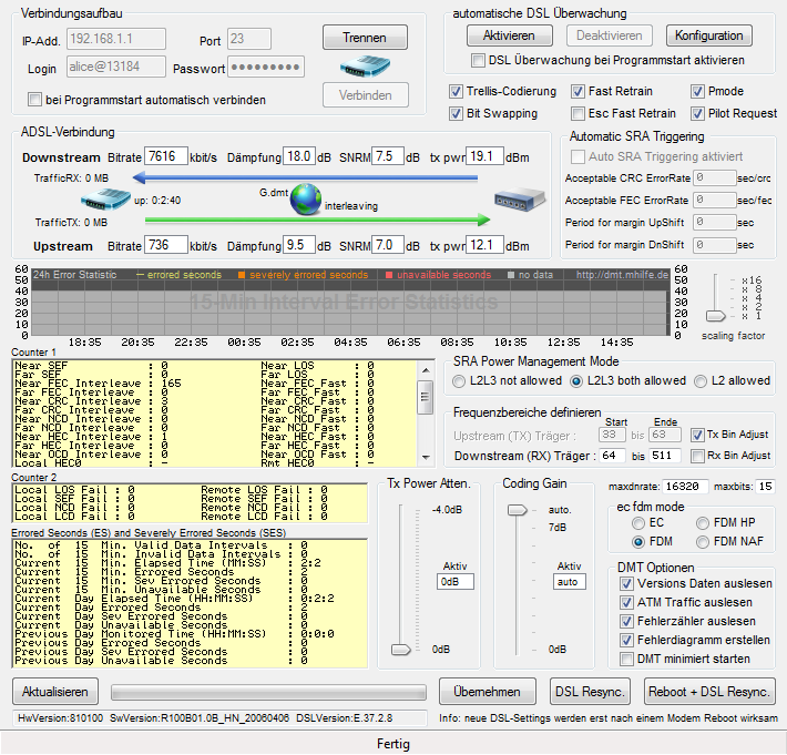

Ich will keinen eigenen Thread aufmachen deswegen frage ich mal hier.Wäre bei mir DSL 16000 möglich, denn zurzeit habe ich DSL ~8000? Ich danke im voraus:)
Mehr ist bei dir kaum drinnen - der SNR ist bereits 7dB und du scheinst bereits auf ADSL2+ geschaltet zu sein.

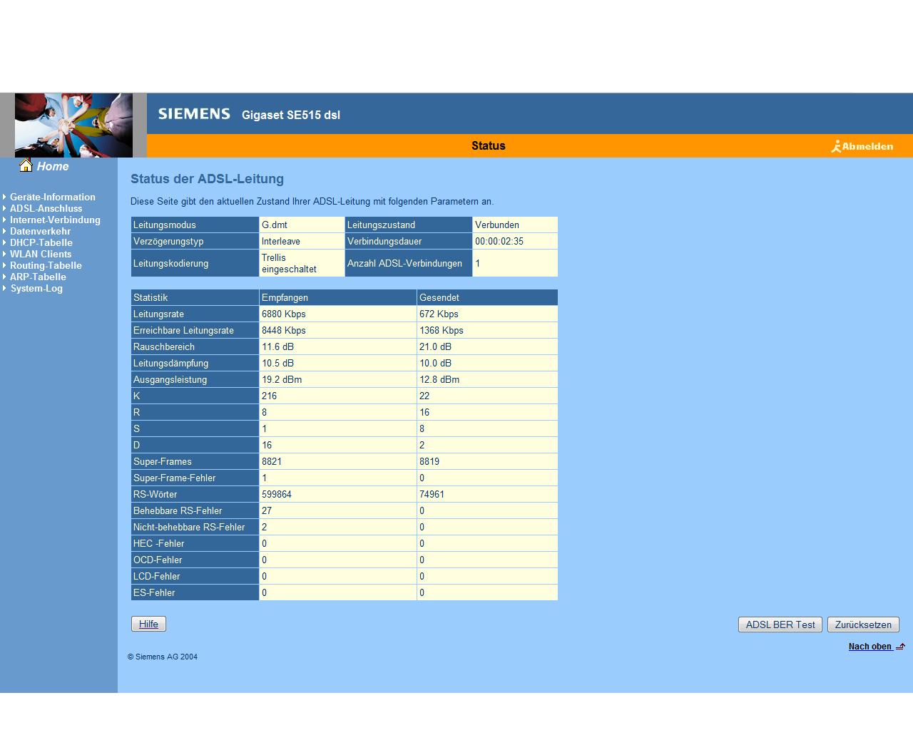

edit: Hab mal meinen W-LAN(ADSL AFAIK) angeschlossen und kann mir jemand sagen, welches von denen SNR ist ?

@DevindeR: Beim Modem waren es 7.5 und 7 daher glaube ich das es die Leistungsdämpfung ist denn dort sind auch nur 0.5 Unterschied :D und außerdem sind die anderen Werte ungefähr gleich.Was ich aber nicht verstehe ist dass das Programm DMT als SNR 7 angibt und der Wlan 10 da muss doch ein Fehler sein oder?
Öhm ne :) ist schon Richtig.

Die Leistungsdämpfung wir ja auch unterschiedlich angezeigt. 18.5 und 9,5 Beim Wlan 10 .. 10,5db und 10.
Oder das Programm bringt da was drucheinander aber SNR = Rauschbereich .
@DevindeR: Jetzt bin ich ganz verwirrt denn Simpson474 und dMopp meinten doch SNR wäre 7 und du sagst mir jetzt 18.5 und 9.5 beim Modem und 10.5 und 10 beim Wlan ? Bitte klär mich auf :confused_alt:
edit: Ich glaub mal auch dass das Programm falsch ausließt oder kann es einen Unterschied zwischen Modem und Wlan geben?
Du hast da ein ziemliches durcheinander hineingebracht - ich geh mal davon aus, du hast entweder das Modem von Alice oder den Router von Siemens angeschlossen gehabt - jedoch nie beides gleichzeitig, oder?
Der Siemens-Router kann kein ADSL2 - daher wurde hier die Messung mit ADSL1 gemacht. Du siehst das z.B. schon daran, dass du hier nur 6Mbit/s hast, beim Test mit dem Modem und DMT jedoch 7.5Mbit/s. Der SNR, den du mit DMT gemessen hast, ist bereits am unteren Limit. Wenn du uns jetzt noch mitteilst, welches Modem du hast, dann könnte man vielleicht den SNR noch etwas runtersetzen und damit die Geschwindigkeit erhöhen. Allerdings steigt damit die Gefahr von Sync-Verlusten bzw. die Anzahl an Übertragungsfehler explodiert.
EDIT: Wenn ich das richtig sehe, dann bietet dir das DMT bereits an, das Synchronisationsverhalten zu ändern. Versuch mal bei "Coding Gain" den Regler auf 4dB zu setzen und dann auf "DSL Resync." klicken. Wenn nach ein paar Minuten immer noch keine neue DSL-Verbindung aufgebaut ist, dann stell den Wert wieder zurück auf Auto.
@Simpson474: Siemens ADSL C2-010-I steht drauf bzw. drunter. Naja mit dem Modem habe ich die gleiche Leistung wie mit dem Wlan ~600Kb/s. Was komisch ist, ich hatte früher(vor 1-2 Monaten) ~800kb/s.
Vom Sync her (7.5 Mbit/s) sollten eigentlich schon ca. ~600kb/s drin sein. Das Modem gilt nicht als besonders gut im Umgang mit grenzwertigen Leitungen. Aber du kannst ja mal probieren - wie im letzten Post vorgeschlagen - bei "Gain Control" etwas weiter runterzugehen.

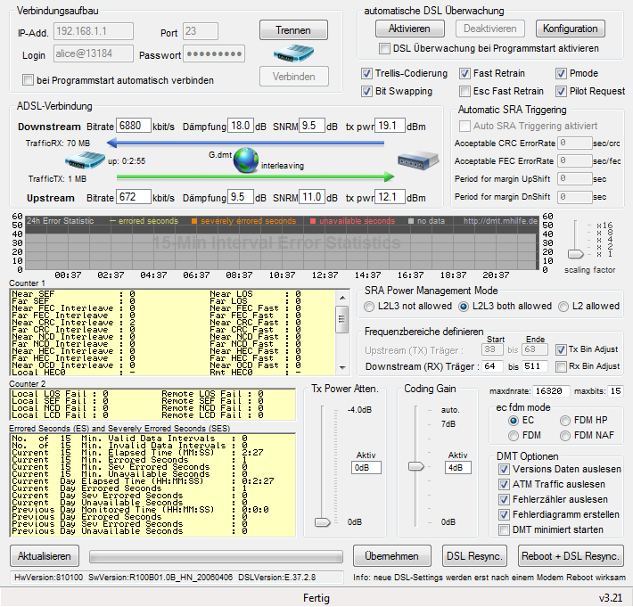

DMT funktioniert irgendwie nicht mehr mit meinem Modem und für meinen Wlan gibt es DMT nicht. Wie kann ich das noch probieren?
Edit: Habs doch geschafft jetzt sieht es so aus (s.u.) Die Leistung hat sich kaum verbessert.
Irgendwie ist deine Verkabelung merkwürdig. Wozu 2 Endgeräte ? Hast du keinen WLAN-Fähigen Router erhalten von Alice ? Sofern die Modemwerte stimmen wirst du nicht mehr Speed bekommen.
Zur Erklärung was Syncverluste sind: Deine Verbindung bricht immer wieder ab.
Die Geschwindigkeit ist sogar schlechter geworden und der SNR immer noch ca. auf gleichem Niveau. Versuch vielleicht nach dem Einstellen des "Coding Gain" noch auf "Reboot + DSL Resync." zu klicken.
