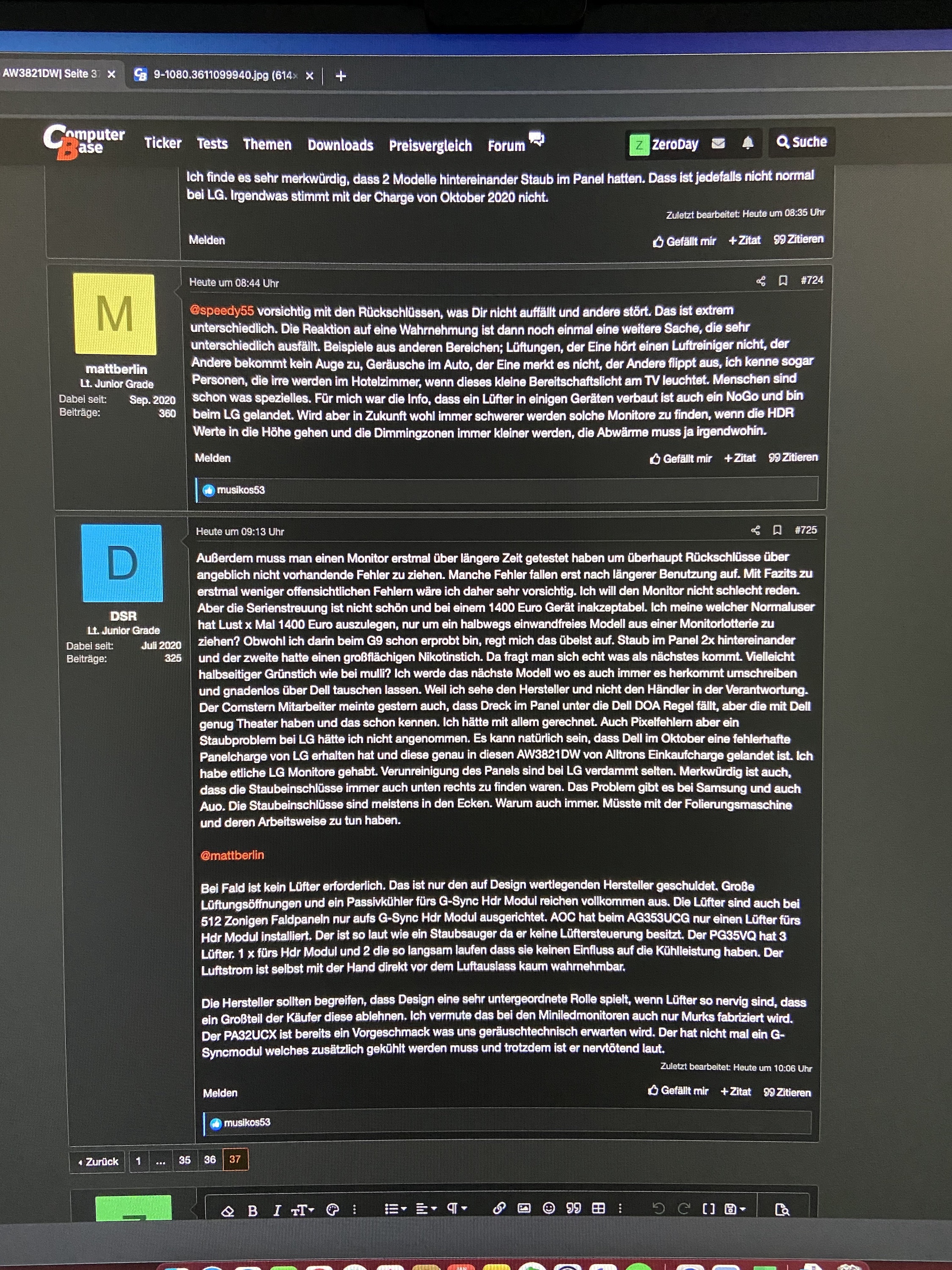

Ich finde es sehr merkwürdig, dass 2 Modelle hintereinander Staub im Panel hatten. Dass ist jedefalls nicht normal bei LG. Irgendwas stimmt mit der Charge von Oktober 2020 nicht.
@speedy55 vorsichtig mit den Rückschlüssen, was Dir nicht auffällt und andere stört. Das ist extrem unterschiedlich. Die Reaktion auf eine Wahrnehmung ist dann noch einmal eine weitere Sache, die sehr unterschiedlich ausfällt. Beispiele aus anderen Bereichen; Lüftungen, der Eine hört einen Luftreiniger nicht, der Andere bekommt kein Auge zu, Geräusche im Auto, der Eine merkt es nicht, der Andere flippt aus, ich kenne sogar Personen, die irre werden im Hotelzimmer, wenn dieses kleine Bereitschaftslicht am TV leuchtet. Menschen sind schon was spezielles. Für mich war die Info, dass ein Lüfter in einigen Geräten verbaut ist auch ein NoGo und bin beim LG gelandet. Wird aber in Zukunft wohl immer schwerer werden solche Monitore zu finden, wenn die HDR Werte in die Höhe gehen und die Dimmingzonen immer kleiner werden, die Abwärme muss ja irgendwohin.
Reaktionen: musikos53
Außerdem muss man einen Monitor erstmal über längere Zeit getestet haben um überhaupt Rückschlüsse über angeblich nicht vorhandende Fehler zu ziehen. Manche Fehler fallen erst nach längerer Benutzung auf. Mit Fazits zu erstmal weniger offensichtlichen Fehlern wäre ich daher sehr vorsichtig. Ich will den Monitor nicht schlecht reden. Aber die Serienstreuung ist nicht schön und bei einem 1400 Euro Gerät inakzeptabel. Ich meine welcher Normaluser hat Lust x Mal 1400 Euro auszulegen, nur um ein halbwegs einwandfreies Modell aus einer Monitorlotterie zu ziehen? Obwohl ich darin beim G9 schon erprobt bin, regt mich das übelst auf. Staub im Panel 2x hintereinander und der zweite hatte einen großflächigen Nikotinstich. Da fragt man sich echt was als nächstes kommt. Vielleicht halbseitiger Grünstich wie bei mulli? Ich werde das nächste Modell wo es auch immer es herkommt umschreiben und gnadenlos über Dell tauschen lassen. Weil ich sehe den Hersteller und nicht den Händler in der Verantwortung. Der Comstern Mitarbeiter meinte gestern auch, dass Dreck im Panel unter die Dell DOA Regel fällt, aber die mit Dell genug Theater haben und das schon kennen. Ich hätte mit allem gerechnet. Auch Pixelfehlern aber ein Staubproblem bei LG hätte ich nicht angenommen. Es kann natürlich sein, dass Dell im Oktober eine fehlerhafte Panelcharge von LG erhalten hat und diese genau in diesen AW3821DW von Alltrons Einkaufcharge gelandet ist. Ich habe etliche LG Monitore gehabt. Verunreinigung des Panels sind bei LG verdammt selten. Merkwürdig ist auch, dass die Staubeinschlüsse immer auch unten rechts zu finden waren. Das Problem gibt es bei Samsung und auch Auo. Die Staubeinschlüsse sind meistens in den Ecken. Warum auch immer. Müsste mit der Folierungsmaschine und deren Arbeitsweise zu tun haben.
@mattberlin
Bei Fald ist kein Lüfter erforderlich. Das ist nur den auf Design wertlegenden Hersteller geschuldet. Große Lüftungsöffnungen und ein Passivkühler fürs G-Sync Hdr Modul reichen vollkommen aus. Die Lüfter sind auch bei 512 Zonigen Faldpaneln nur aufs G-Sync Hdr Modul ausgerichtet. AOC hat beim AG353UCG nur einen Lüfter fürs Hdr Modul installiert. Der ist so laut wie ein Staubsauger da er keine Lüftersteuerung besitzt. Der PG35VQ hat 3 Lüfter. 1 x fürs Hdr Modul und 2 die so langsam laufen dass sie keinen Einfluss auf die Kühlleistung haben. Der Luftstrom ist selbst mit der Hand direkt vor dem Luftauslass kaum wahrnehmbar.
Die Hersteller sollten begreifen, dass Design eine sehr untergeordnete Rolle spielt, wenn Lüfter so nervig sind, dass ein Großteil der Käufer diese ablehnen. Ich vermute das bei den Miniledmonitoren auch nur Murks fabriziert wird. Der PA32UCX ist bereits ein Vorgeschmack was uns geräuschtechnisch erwarten wird. Der hat nicht mal ein G-Syncmodul welches zusätzlich gekühlt werden muss und trotzdem ist er nervtötend laut.

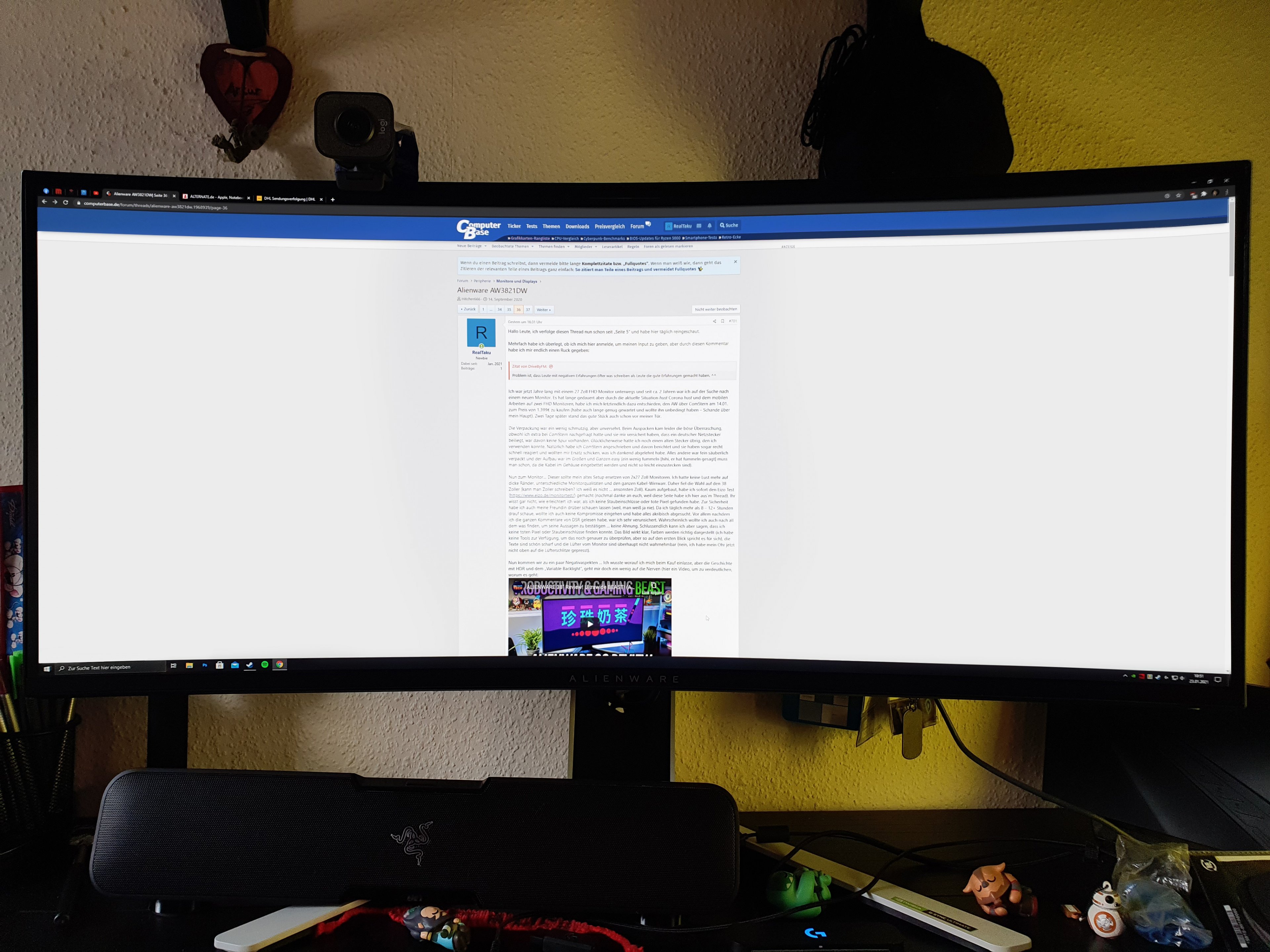

Mal ne Frage zur Schärfe des Textes, für all diejenigen die auch 4k Displays nutzen.
Bemerkt ihr einen Unterschied zu 4k? Ich hatte vorher zwei ziemlich günstige LG 27UD68-W Monitore und der Text war sehr scharf und angenehm. Bei dem hier ist es schon ein Unterschied und er sieht nicht ganz so klar und scharf aus. Sicherlich normal und ich kann damit leben, aber eben nicht 100% perfekt.
Hier mal ein Bild (iPhone 11 Kamera), vielleicht sieht man es damit schon.
Wie sieht das denn aus bei schwarzem Text auf weiß ?
Ist jetzt schwer zu sagen aber ich bilde mir ein das winzigster Lichthöfe um die Buchstaben herum sind, ist das so?
Liegt vielleicht auch an meiner Brille, aber wenn man es vergrößert könnte es doch sein

@musikos53
Die Aufhellungen ringsherum werden durch die Reflektionen verursacht, die die Kamera irritieren.

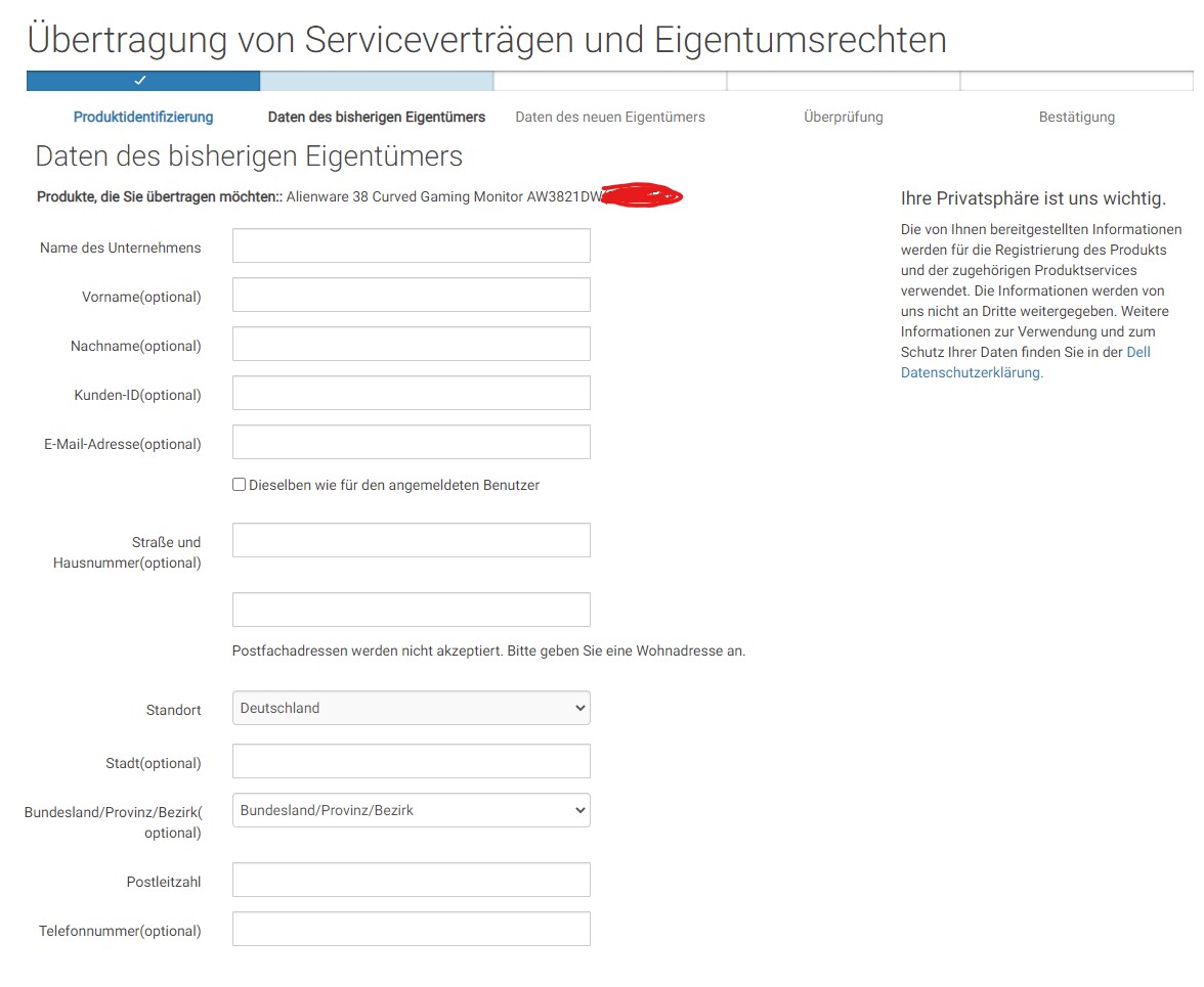

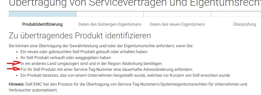

Ich habe keine zusätzlichen Angaben von ComStern gebraucht. Einfach "Musterfirma" und unten meine Angaben eingetragen, fertig.
So sieht die Oberfläche aus:
Auf der Seite steht ja auch "in ein anderes Land umgezogen" oder "dauerhafte Adressänderung" ... Mein Monitor ist ja auch von der Schweiz nach Deutschland umgezogen 🤷‍♂️😂

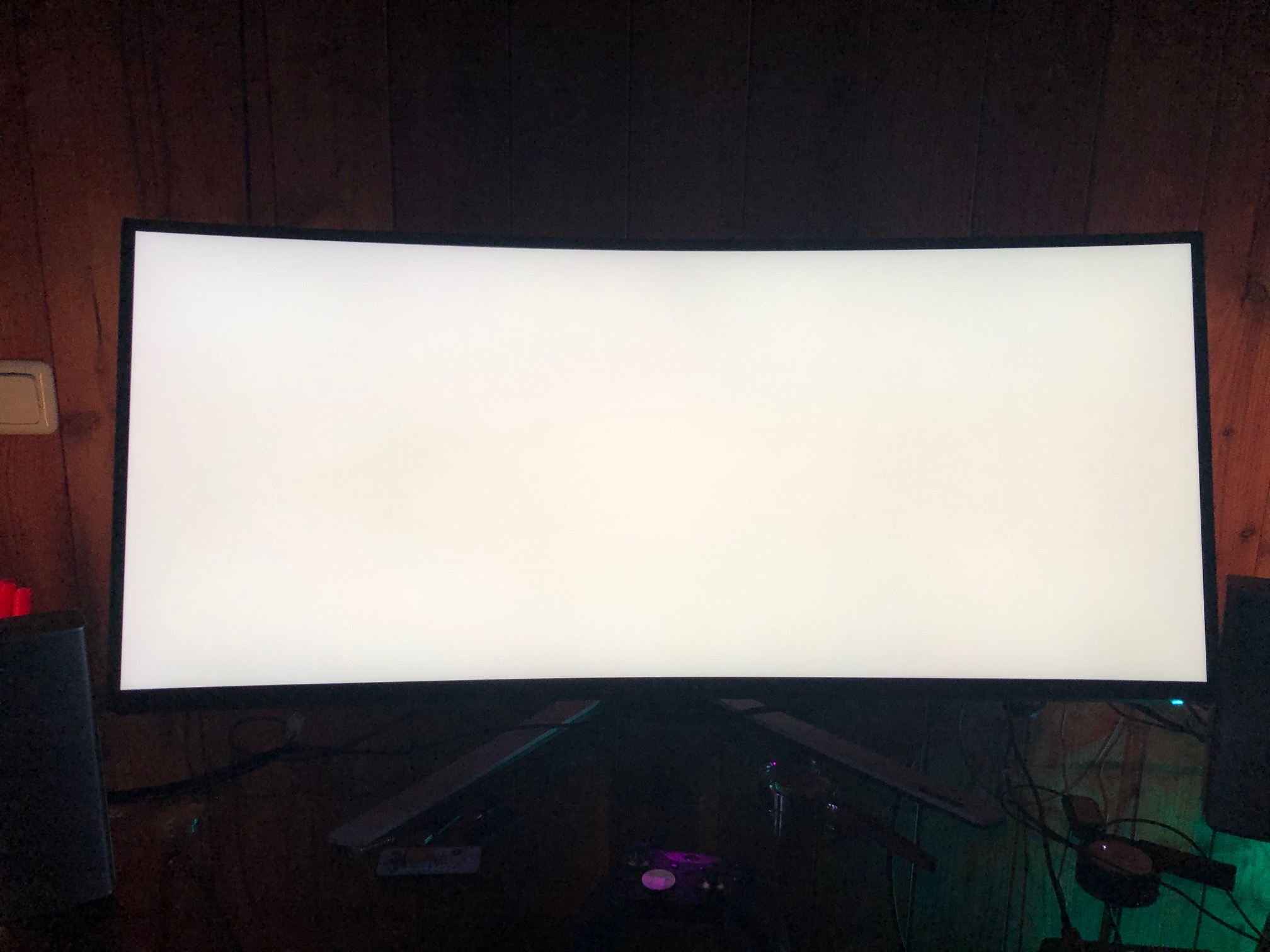

@RealTaku
auch bei Deinem Bildschirm erkenne ich eine ungleichmässige Weissverteilung, aber im Rahmen
Das ist normal - sollte nicht sein, aber bei dieser Grösse und dem LG Panel leider immer so
Habe meinen gerade bekommen und aufgebaut. Der hat natürlich auch die ungleichmässige Verteilung
@ZeroDay
Dein AW3821DW sieht nicht annähernd so schlimm aus wie mein Modell von gestern. Auf der rechten Seite sieht man auch eine wärmere Fläche, aber die ist noch lange nicht Nikotingelb.

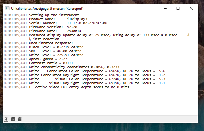

Hier mein kurzes Review:
Vergleichsweise diesselbe Farbabweichung in tolerierbarem Mass wie mein LG 38GN mit demselben Panel.
Damit kann ich leben, vor allem weil es sich um einen Gaming Moni handelt. 38 Zoll Monis von Dell oder LG werden niemals ein rein weisses Panel über die ganze Fläche haben, sprich die haben alle eine miese Panel Uniformität. Da wählt man dann halt das kleinere Übel innerhalb der Panellotterie.
Kein Pixelfehler, ein winziges zu vernachlässigendes Staubkorn rechts unten, 3mm vom Rand entfernt. Sieht man aber nicht, weil ausserhalb der Wahrnehmung. Sogar jetzt wenn ich hinschaue auf die Stelle, finde ich es nicht auf Anhieb.
Vignette, so wie beim GN, fehlt völlig, das ist gut!
Einstellungsmenü wie gewohnt bei Dell, ist umständlich und nervt. Das macht der GN besser.
Und wie üblich bei Dell, es fehlt der Gamma Regler. Das finde ich, ist schon ein etwas grösserer Makel / Mangel.
Der Lüfter ist nur hörbar wenn ich mit einem Ohr über dem Lüftungsschlitz bin, ansonsten höre ich kein Surren oder Rauschen.
Wie er sich in Spielen verhält, muss ich noch rausfinden.
Das native Gsync war der Grund, warum ich den GN gegen den Dell getauscht habe.
Das Coating stört mich nicht, ich finde die Farben OK.
Ob man bei Spielen 144Hz oder 120Hz wegen der 10 Bit Farbwiedergabe einstellt, ist unerheblich.

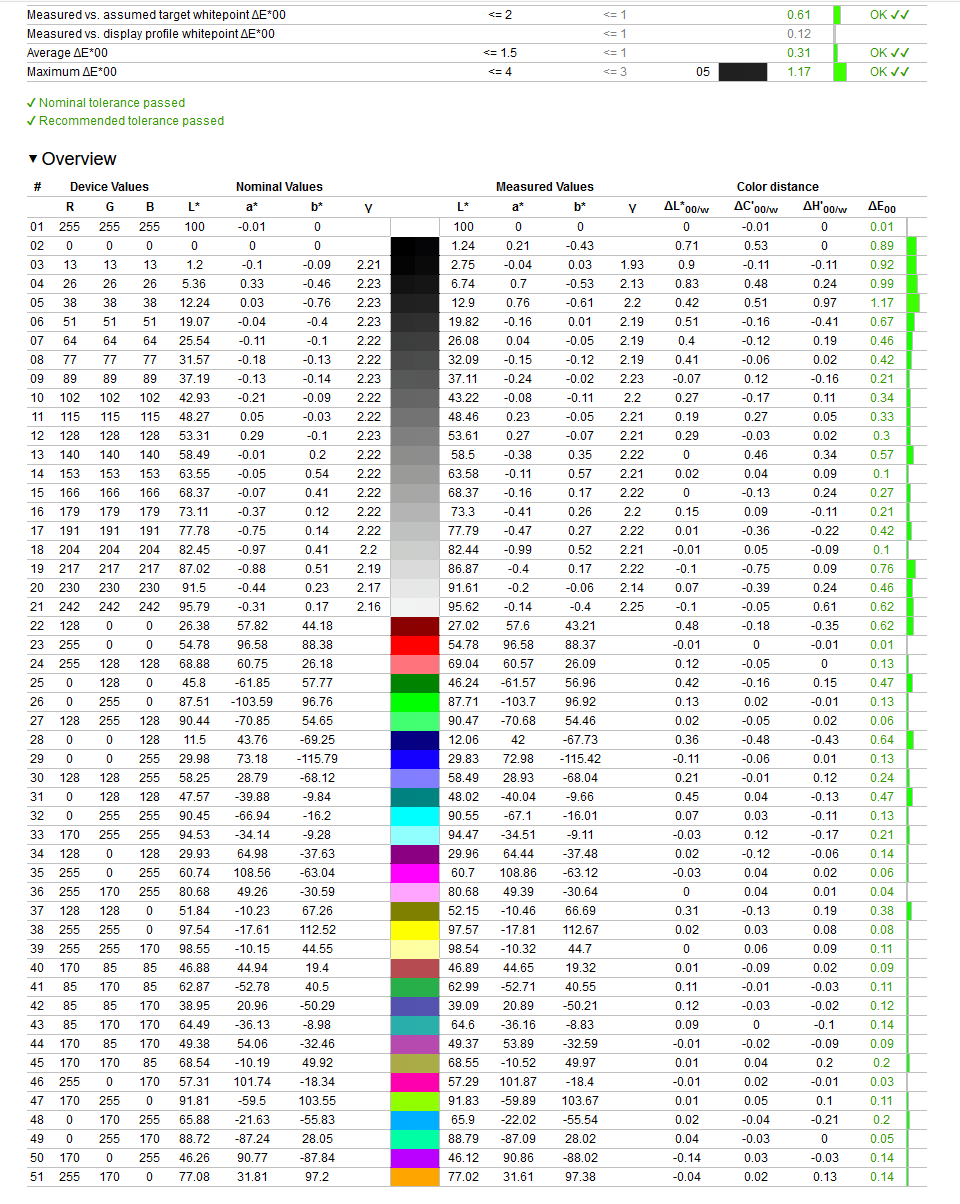

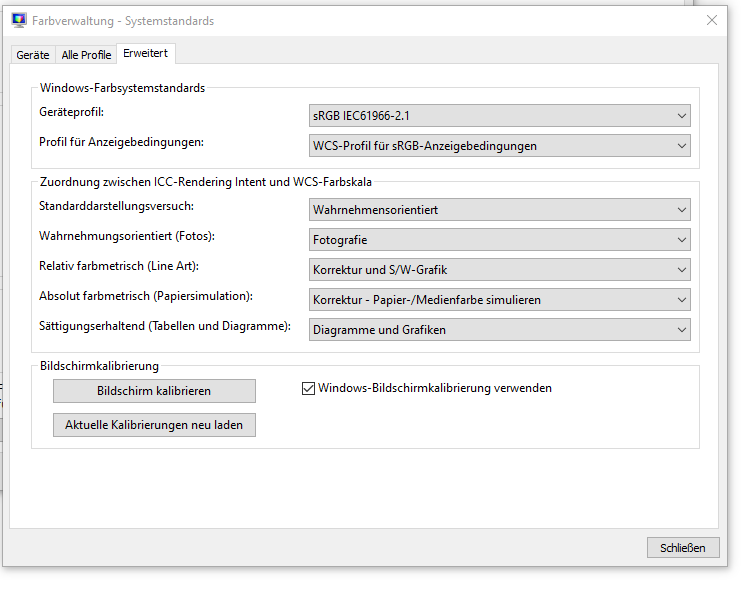

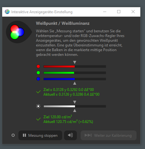

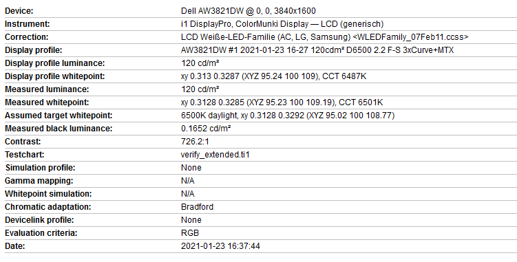

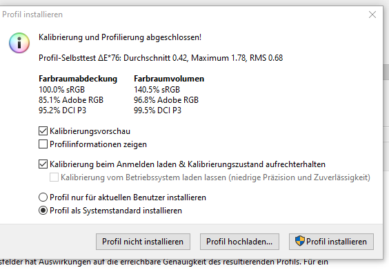

Abschliessend noch hier ein paar Messergebnisse.
Ich habe vor Kalibrierung eine Messung gemacht, bei der der Kontrast etwas besser war als nach Kalibrierung.
Immer mit Profil Game 1 auf Custom Einstellungen.
Die Kalibrierung erfolgte nach Standard - Farb Temp 6500k - Helligkeit 120 CD - Gammawert 2.2
120 CD mag für diejenigen unter Euch zu dunkel sein in heller Umgebung.
Ich habe auch mit dem LG GN diesselben miesen Kontrast Werte gemessen bei diesen Einstellung.
Wenn man aber einen CD Wert von 160 nimmt, dann siehtn es schon wieder anders aus, ebenso wenn man die Farb Temp ändert in Kälter oder wärmer - muss man halt rumspielen. Beim GN hab ich so ein Kontrastverhältnis von 1050:1 erzielt.
