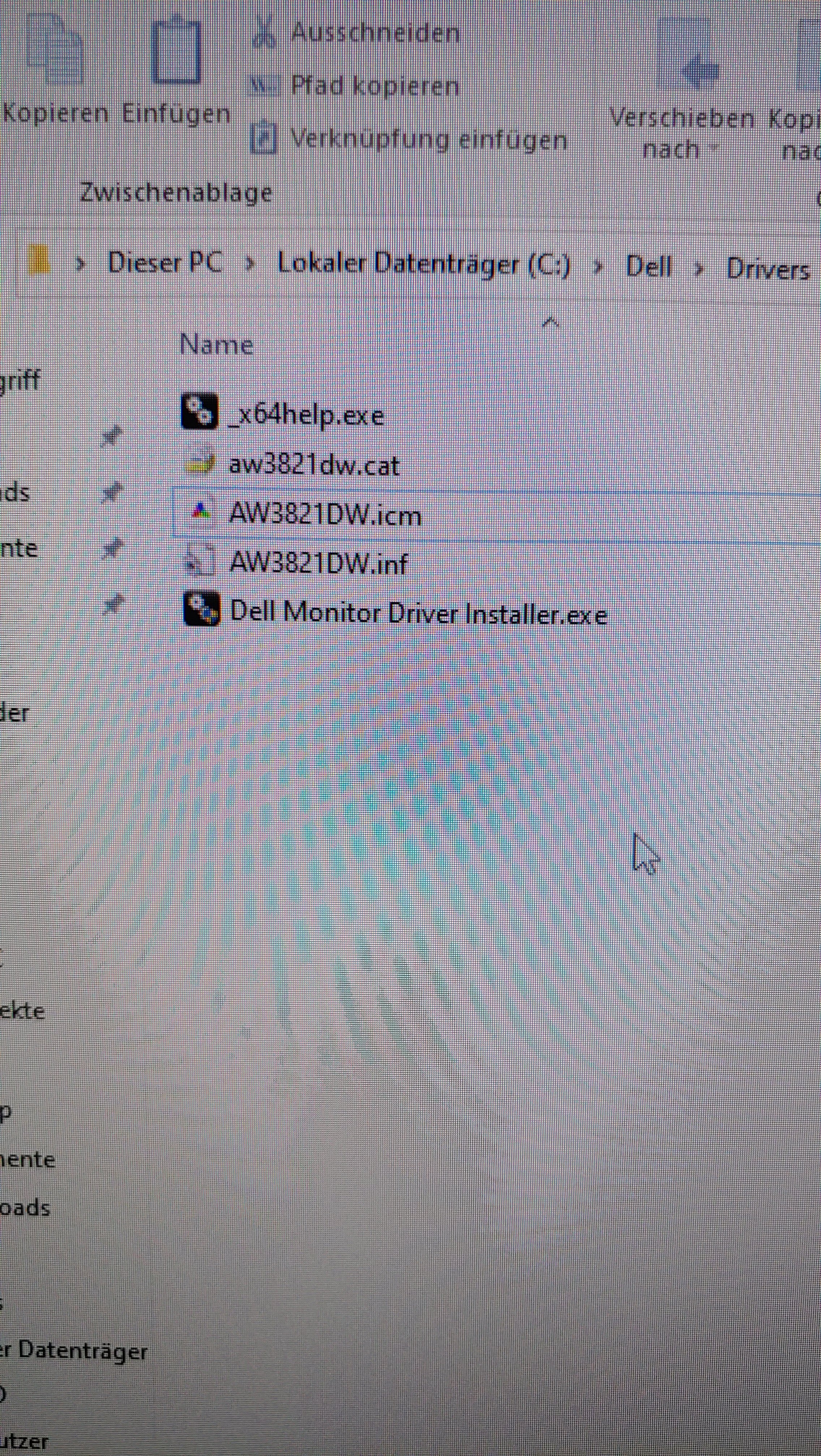

Hmm hab ich gemacht den Monitor Treiber und Awcca und der awcca erkennt kein monitormusikos53 schrieb:Normalerweise gehört da noch ein icc Profil, welches Du in der Farbverwaltung ablegst
Du kannst aber auch auf die Dell Seite gehen und deren Treiber runterladen, der installiert sich selber
Und dann meine RGB Einstellung dazu testen
