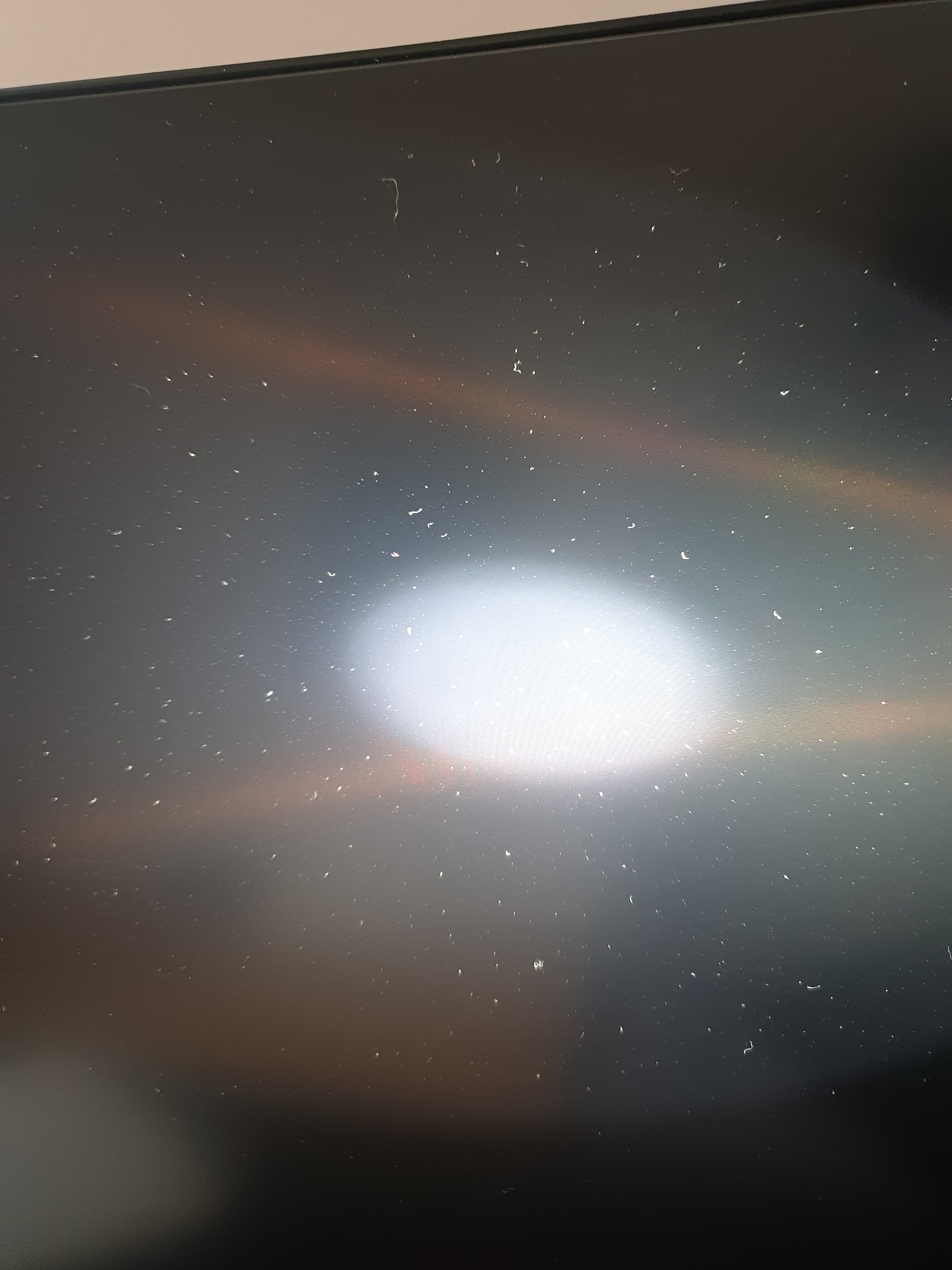

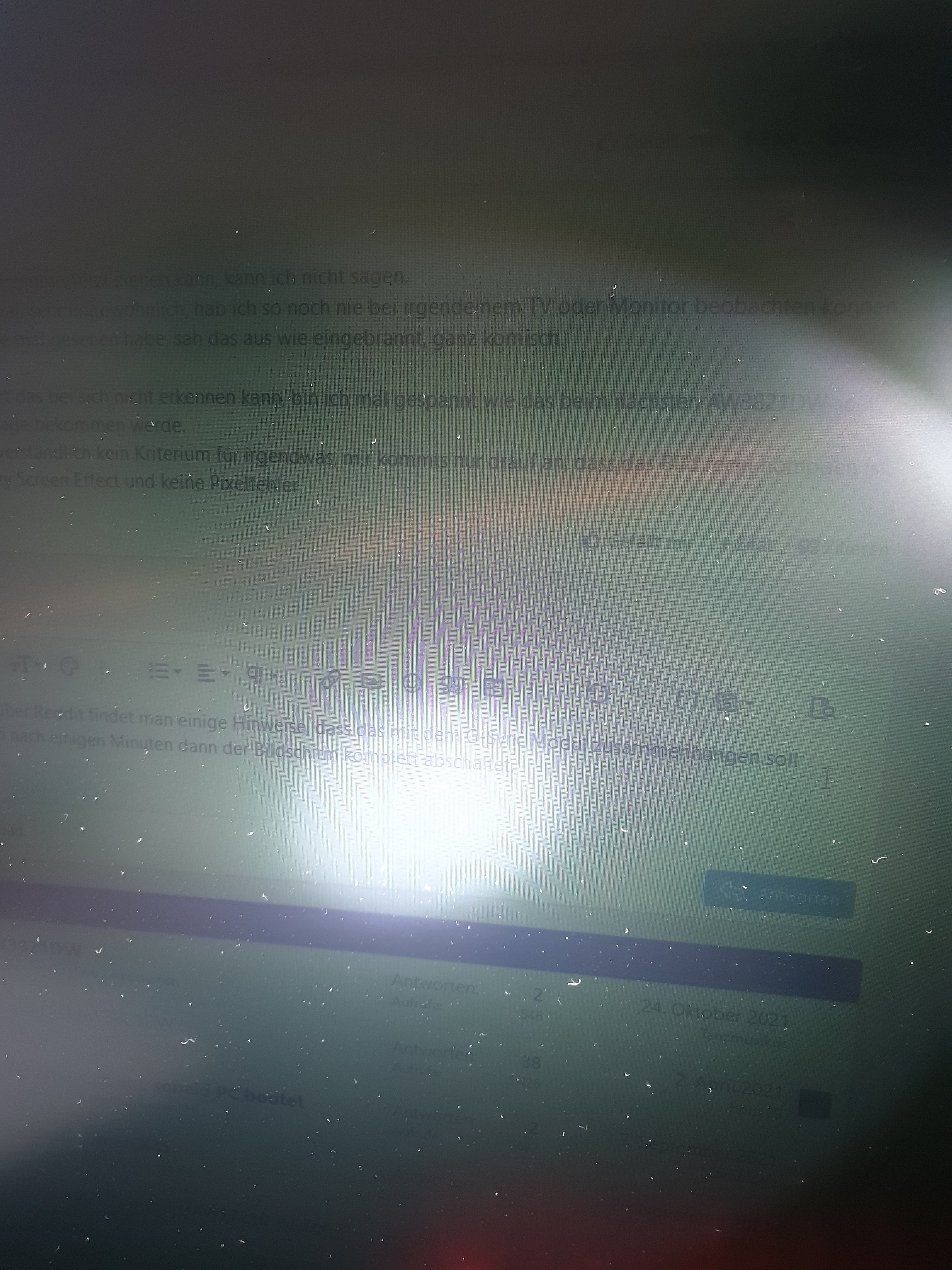

Eine kleine Frage in die Runde der AW3821DW besitzer..
Wenn ich meinen Monitor mit dem Button ausschalte und mit einer Lampe gegen das Panel leuchte, dann erkenne ich einfach einen Schatten von dem, was vorher noch auf war bzw was auf ist.
Also der Monitor ist irgendwie gar nicht ganz aus, ich kann das Fenster hin und her bewegen und sehe das auf dem eigentlich ausgeschalteten Panel.
Drücke ich nochmal den Button zum einschalten, dann wird das Panel komplett dunkel (also man sieht gar nix mehr, so wie es sein sollte) und der Monitor geht an.
Was ist das für eine komische Funktion? Kann man das ausschalten?
@addicTix Keine Ahnung wenn ich den "Aus-Knopf" drücke, geht der Monitor aus, da ist nix mehr sichtbar, kein Leuchten kein nix.

Mach aber mal den Monitor aus und leuchte mit einer hellen Lampe dagegen.
Nicht, dass das ein gewöhnliches Szenario wäre, aber das heißt für mich einfach, dass der Monitor ja nicht ganz ausgeht.
Fiel mir nur auf, weil ich nach den Kratzern geschaut hab auf dem Display
Hab das ganze schon gegoogelt und auch auf reddit user gefunden, die das "Problem" haben.

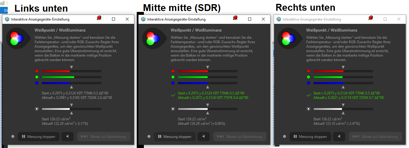

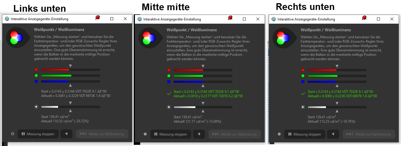

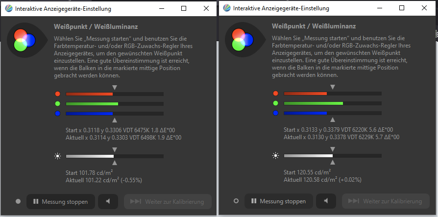

Kalibriert mit HDR an Links unten und Rechts unten Vergleich. :grr:
Hier kommt Gerät Nummer 3:
Näher werde ich nicht an ein perfektes Display herankommen denke ich.

UPDATE: hier die SDR Werte (bin auch da zufrieden, links sieht man die Abweichung nicht, zumindest ich sehe es nicht.)
UPDATE 2:
Ich betreibe den Monitor mit 120Hz damit 10Bit dargestellt werden und nicht 8Bit!
Faszinierend. Habe ich tatsächlich reproduzieren können. (EDIT: PC ist natürlich noch an!)
Welche Schlüsse ziehen wir denn jetzt daraus? Eigentlich egal oder? Ggf. bekommt der Monitor einfach ne Steckdose mit Schalter :D
Ich kann absolut nichts erkennen, wenn der Monitor ausgeschaltet ist, auch wenn ich dagegen leuchte, dann spiegelt sich nur die Lampe.
Was man aus der Erkenntnis jetzt ziehen kann, kann ich nicht sagen.
Ich finds auf jeden Fall sehr ungewöhnlich, hab ich so noch nie bei irgendeinem TV oder Monitor beobachten können.
Als ich das das erste mal gesehen habe, sah das aus wie eingebrannt, ganz komisch.
Wenn Schlumpfbert das bei sich nicht erkennen kann, bin ich mal gespannt wie das beim nächsten AW3821DW sein wird, den ich die Tage bekommen werde.
Ist für mich selbstverständlich kein Kriterium für irgendwas, mir kommts nur drauf an, dass das Bild recht homogen ist, kein BLB, kein Dirty Screen Effect und keine Pixelfehler
@addicTix über Reddit findet man einige Hinweise, dass das mit dem G-Sync Modul zusammenhängen soll und das sich nach einigen Minuten dann der Bildschirm komplett abschaltet.
Das konnte ich durchaus nachstellen.
Direkt nach drücken des "Aus-Knopfes" und ca. 5 Minuten später:
Ich ziehe daher hier erstmal keine negativen Schlüsse.

Ahh interessant!
Wenn das ganze schon nach 5 Minuten passiert, dann ist das wirklich halb so schlimm.
Dennoch ein sehr komisches verhalten, wie kann das G-Sync Modul solch ein "Problem" verursachen?
Denn die Hintergrundbeleuchtung scheint ja komplett aus zu sein
Edit:
Ich hab das auch mal so gemacht wie du beschrieben hast, also Monitor aus und gewartet.
Selbst nach 1h blieb das so.
Wenn ich den Monitor wieder anschalte, sobald ich den Knopf drücke geht das Display kurz ganz aus und dann geht der Monitor wieder normal an.

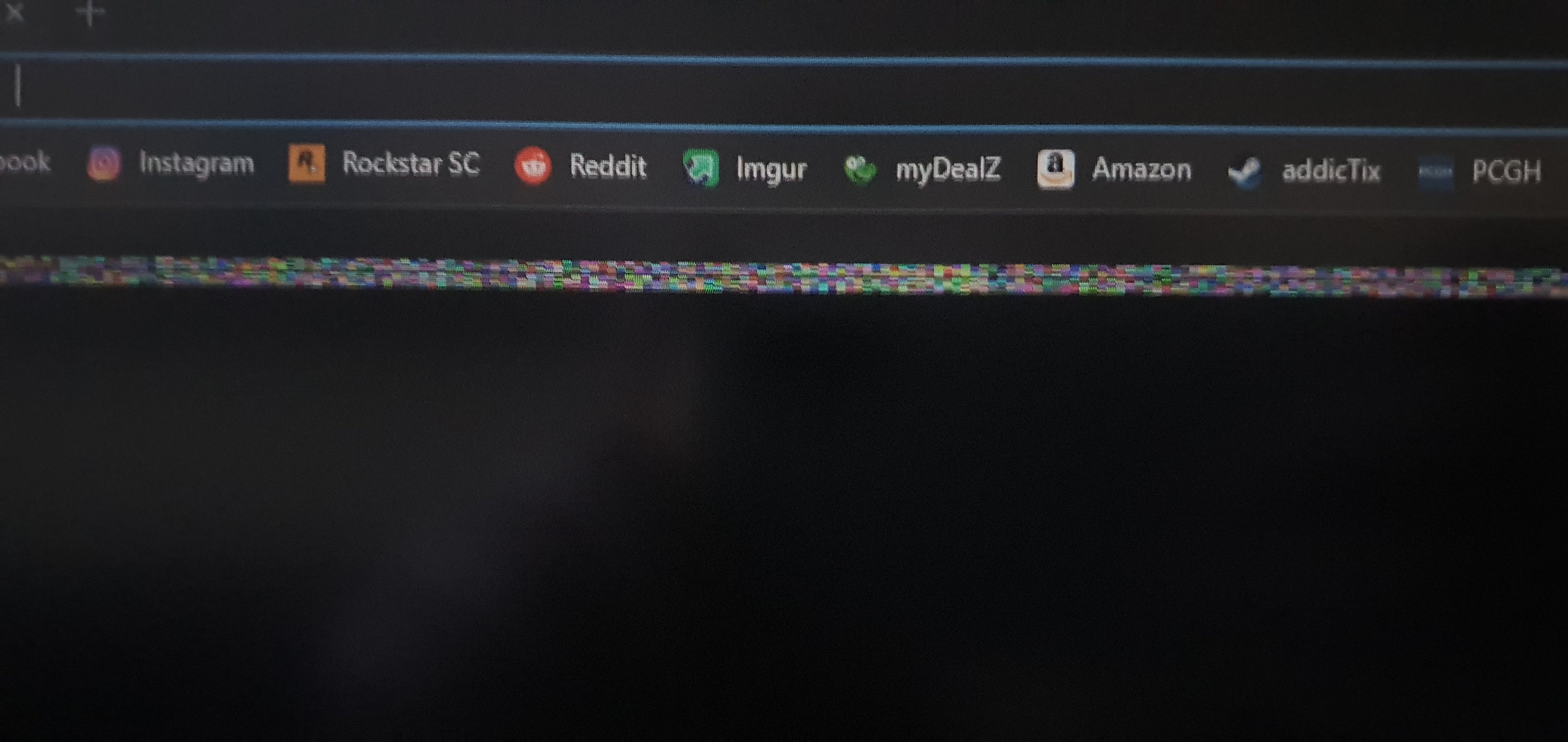

Wenn ich aus dem Spiel rausgehe, dann flackerte der Monitor schon ganz komisch.
Eben auch, und plötzlich ist das ganze Display "verbuggt" und konnte auch nur nochmal gefixed werden indem ich ihn komplett vom Strom genommen hab und wieder dran.

Ich denke immernoch, dass halt nur das Backlight ausgeschaltet wird und das der Rest weiter übertragen wird. Vermutlich ist da wie gesagt das G-Sync Modul zuständig.

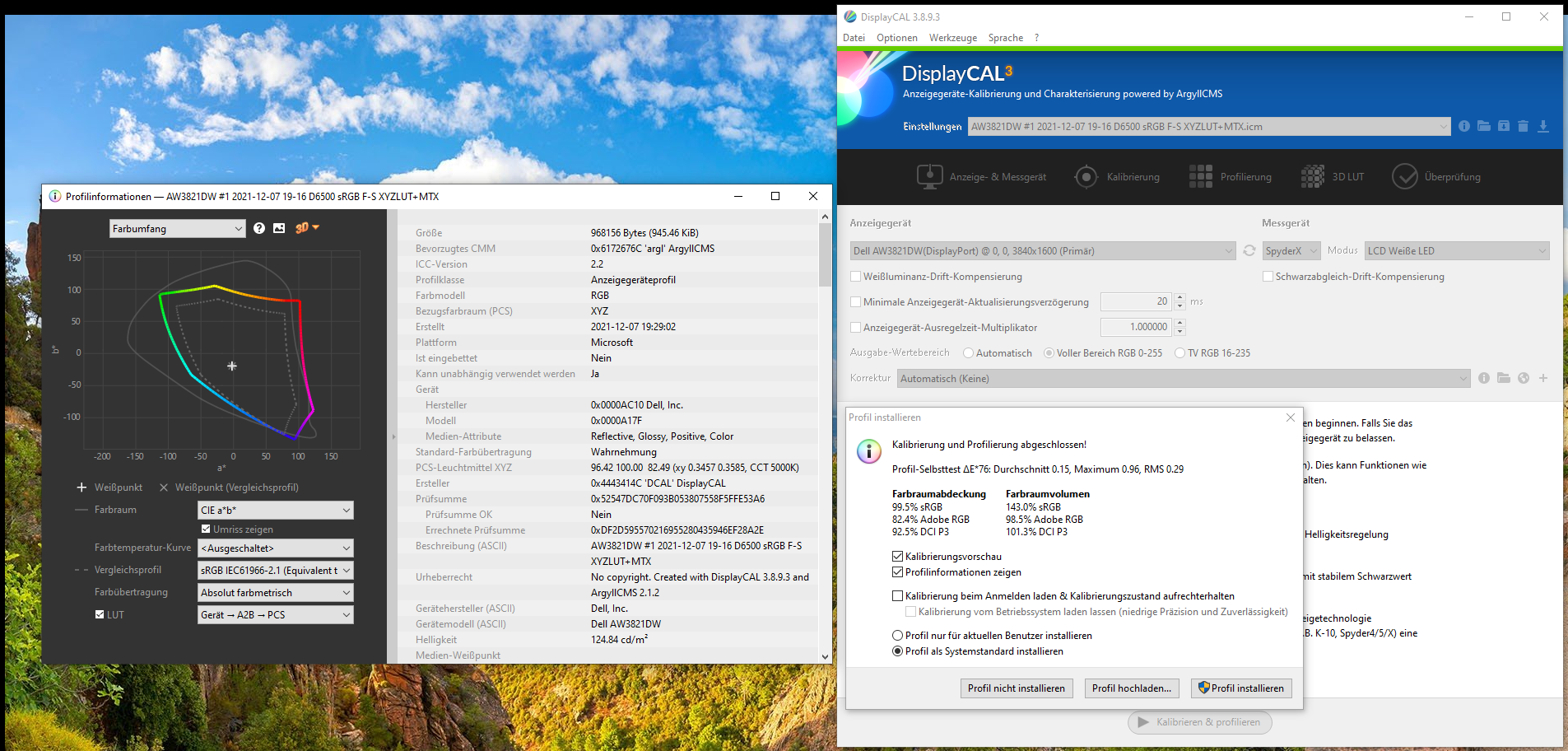

Ich betreibe wie gesagt derzeit in SDR, 120Hz 10Bit und habe mit einem Spyder X über DisplayCal kalibriert:

Mit den Farbräumen für Abdeckung und Volumen siehe #1612 bin ich mehr als happy. :D

Der Fehler sieht ja nicht gut aus, wenn der nochmal auftritt ist doch was kaputt. Würde ich wohl noch ein letztes Mal tauschen.
Ja ist auch ganz komisch.
Werde den auf jeden Fall tauschen, wie gesagt ich hab ja bei Kameraschwenks so sichtbare Flecken, ähnlich wie wenn man damals auf einigen TVs Fußball geschaut hat und man bei Kameraschwenks im grünen Rasen beim fixieren auf den Ball solche Unebenheiten sichtbar waren.
Mir fehlt der genaue Fachausdruck dafür, ich glaub Dirty Screen Effect oder Vertical Banding oder sowas in die Richtung.
Sowas kann ich absolut nicht ausstehen beim zocken

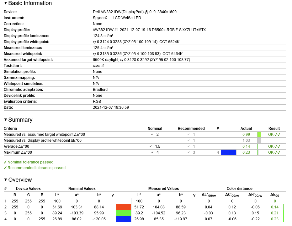

Edit: Hier noch eine Überprüfung aus DisplayCal (Bin da ein totaler Noob was Kalibrierung angeht)
