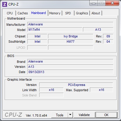

-) BIOS auf A13 updated

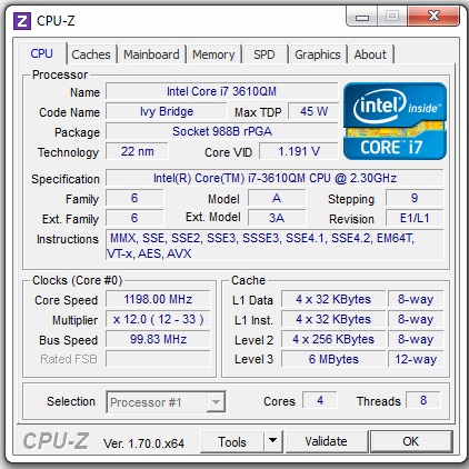

Pc Daten:
-) Laptop: Alienware M17x R4
-) Grafikkarte: Nvidia Geforce GTX 675m
-) OnBoard Grafikkarte: Intel HD Graphics 4000
-) Prozessor Intel Core i7 3610QM 2.3Ghz

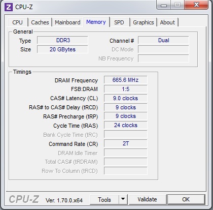

-) Arbeitsspeicher: 20GB
-) Betriebssystem: Windows 7 64Bit

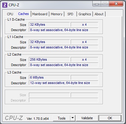

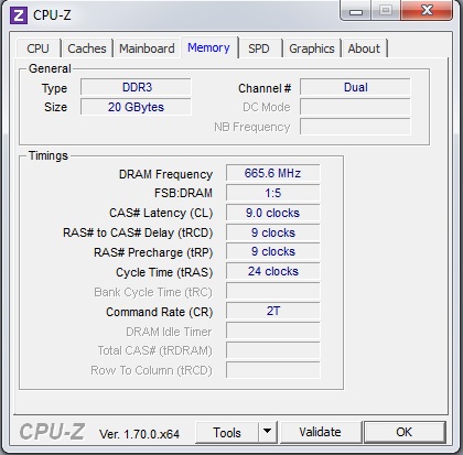

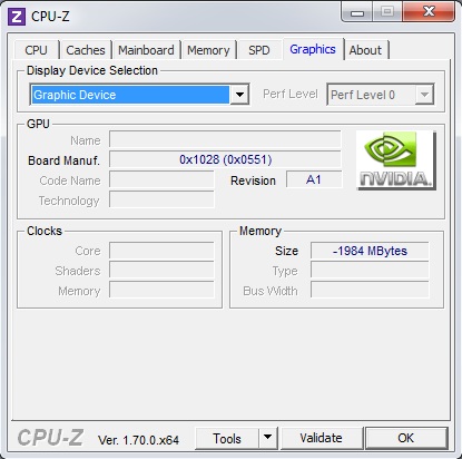

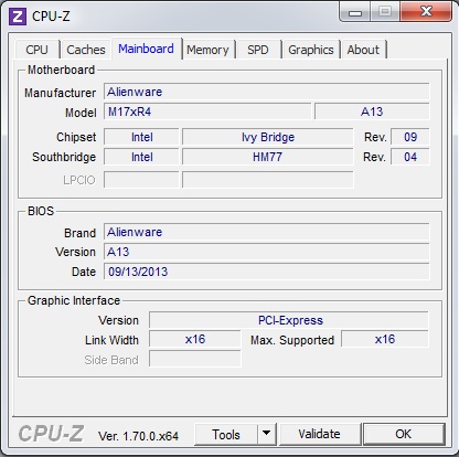

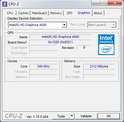

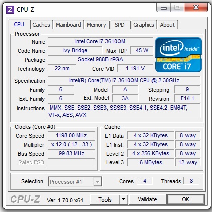

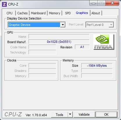

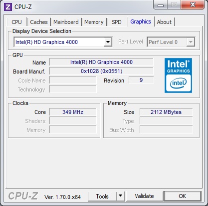

Und bevor ich es vergesse - wie sieht das Bild aus wenn die GTX675m nicht aktiv ist - d.h. wenn Du nur die iGPU benutzt?
Kommt da was?
Hab jetzt erstmal den Dell Hardwaretest gemacht und er findet keine Fehler.
Ich weiß nicht ob das gut oder schlecht ist.
Das ist schon mal gut mMn.
iGPU läuft - Bild ohne Probleme?
Doch so eine CD hab ich und hab sie auch schon Installiert doch kommt aufs selbe hinaus.
Wenn ich nur die iGPU benutze dann passt das Bild einwandfrei also ohne Mängel und Grafikverlust. :/
