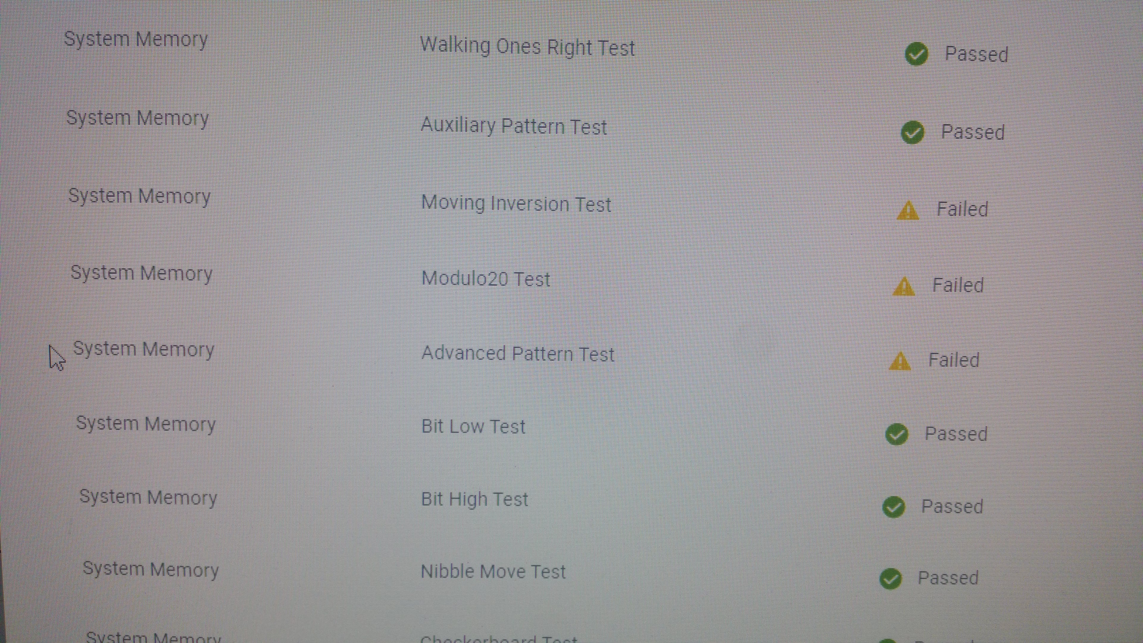

Hallo erstmal.

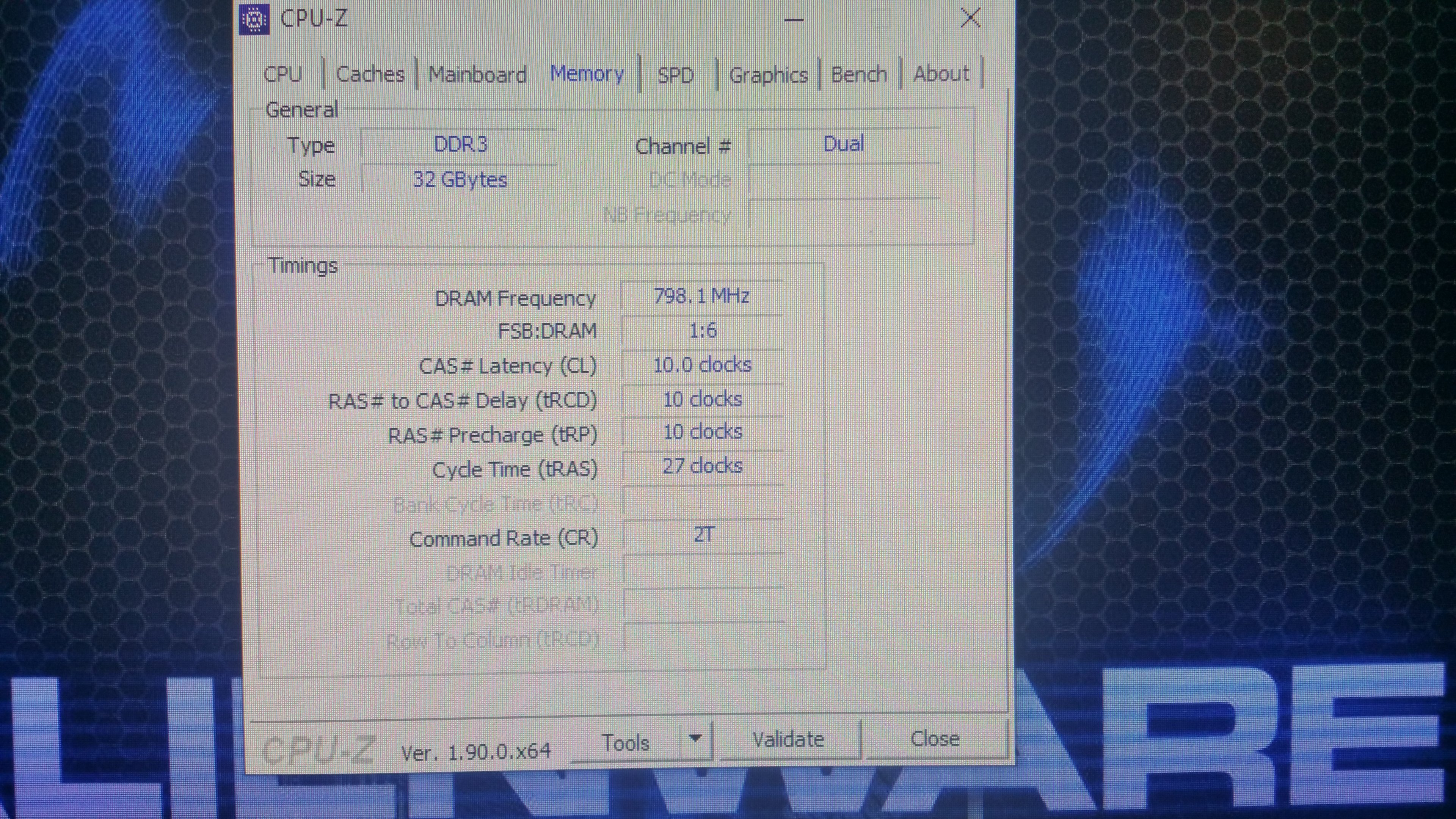

Habe mein Laptop mal überprüft mit dem Diagnosetool und habe 3 Fehler. Hab leider nicht den Leisesten Schimmer was das zu bedeuten hat. Ist was mit dem Arbeitspeicher habe schon viel gegoogelt aber nicht wirklich was.
Habe 4x8 GB also DDR 32 GB Arbeitspeicher von Corsair CMSX16GX3M2A1600C10. Also 4 Riegel a 8GB.
800MHz
Dual Channel 10-10-10-27 Comand Rate 2T 1.50 V

bitte: wenn dir das tool nahelegt, den "arbeitsspeicher zu ersetzen", dann denke ich, daß es naheliegt, daß das tool rechthat. wurscht, gottseidank ist es ja ned schwer, eine zweites tool einzusetzen:
teste es doch mit
https://www.memtest86.com/download.htm
und wenn das dasselbe sagt, wirds wohl stimmen.

ein ram fehler ist ein ram-fehler. punkt.
die frage ist ned ob das Probleme macht, sondern wann.
ergo halte ich das für topfen.

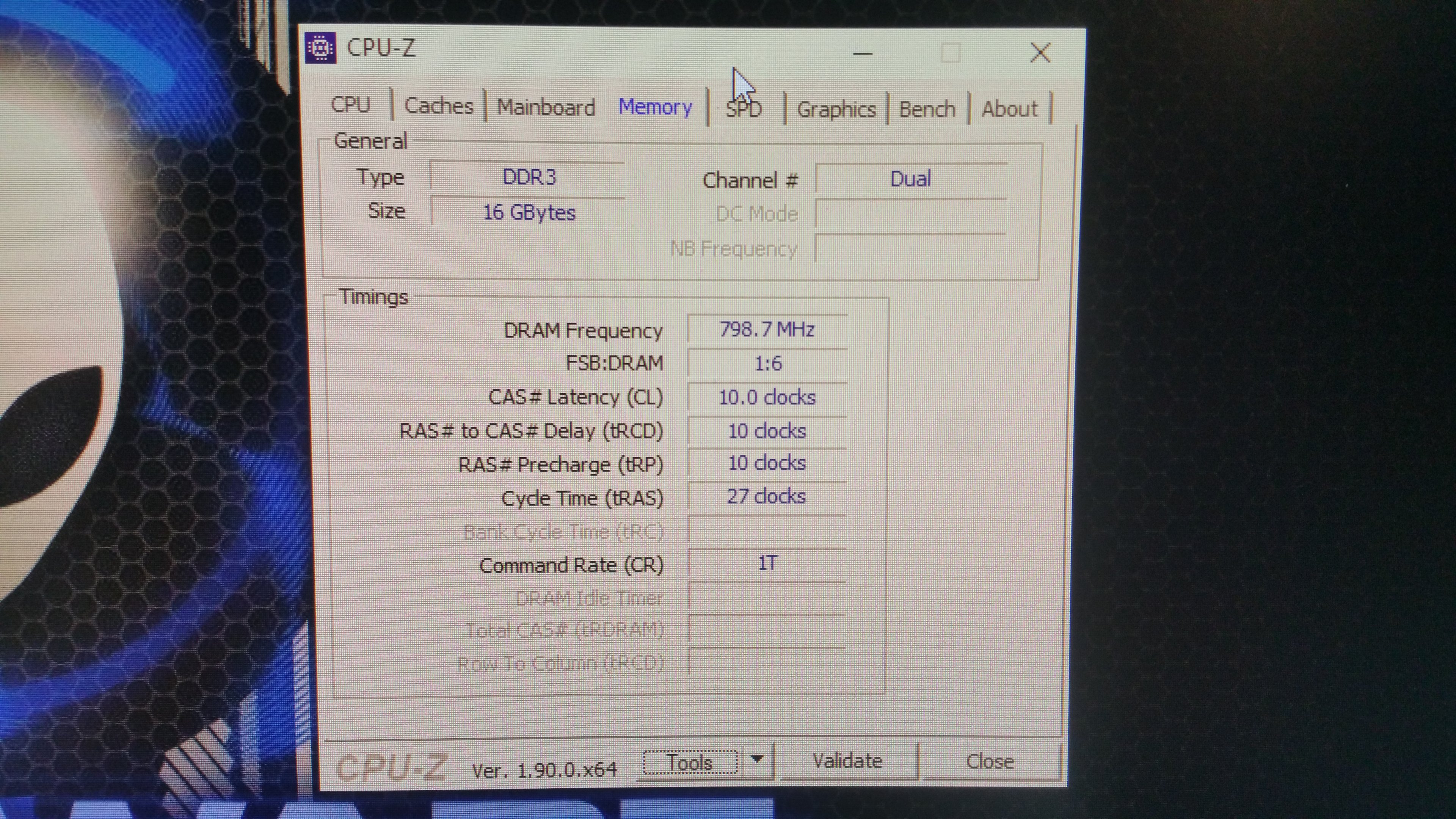

Habe jetzt 2x 8 GB unter der Service Platte ausgebaut, dann hochgefahren und unter CPU-Z mal geschaut da steht jetzt bei Command Rate 1T vorher 2T ist doch Eigenartig oder.
Also stimmt doch was nicht, bei 32 GB müsste doch dann Normalereise auch 1T stehn oder irre ich mich da werde gleich nochmal testen.

So 2 Durchläufe mit dem Dell Diagnosetool auf der Support Seite, keine Fehler scheint wohl doch an dem Arbeiostpeicher gelegen zu haben.
Werde irgendwann noch mal 2 Riegel bestellen wie die unter der Tastatur und dann mal schauen aber die Unter der Serviceplatte die schon beim Kauf drinne waren haben vieleicht ein Fehler oder die Komib 4x8 Gb also 32GB was ich aber nicht glaube.
