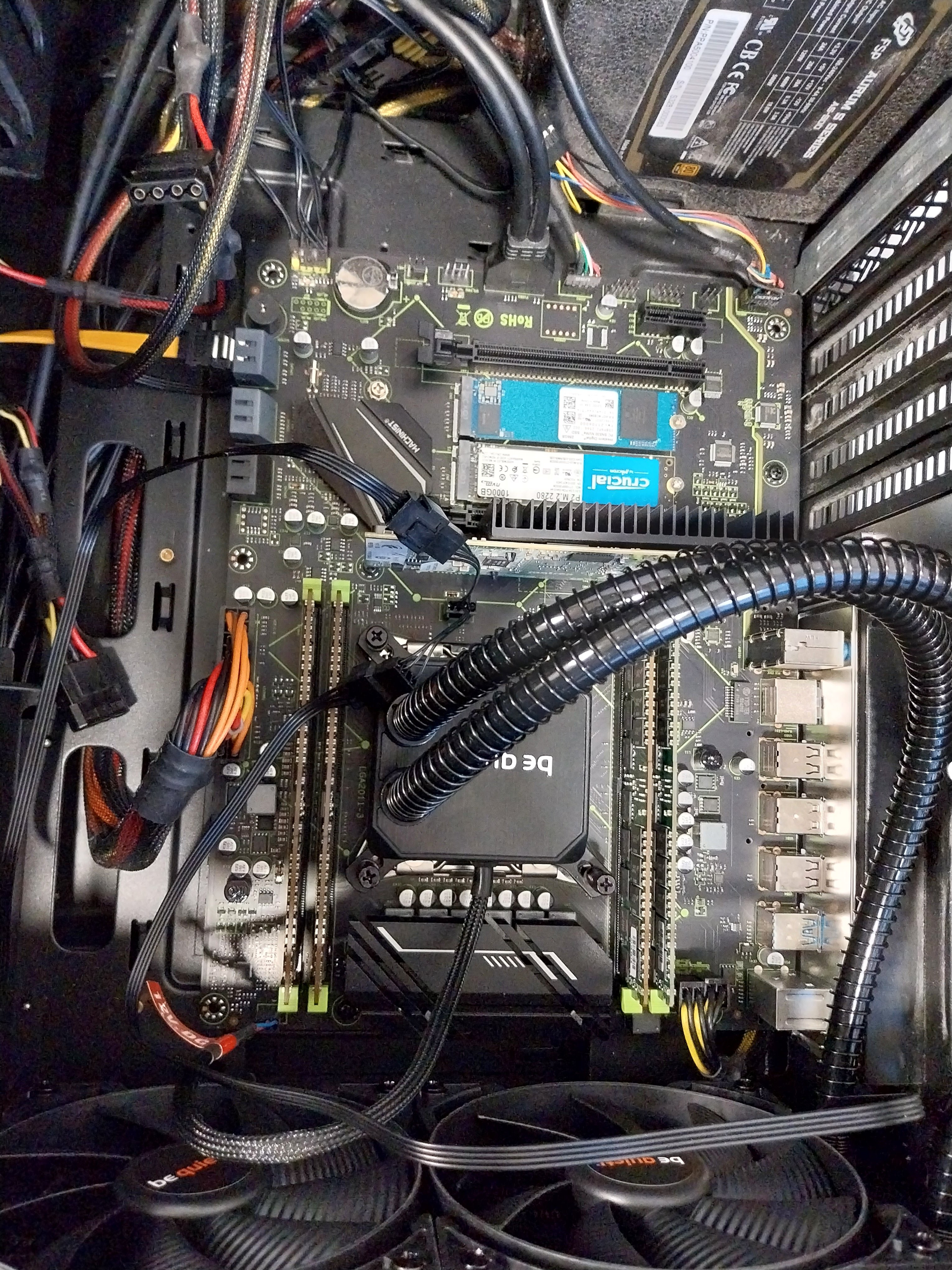

Also so einen Frankenstein Server nutze ich zuhause auch aber nur Stunden. Für Linux und Kubernetes Test.
Habe folgendes Board bekommen für 55€
https://machinist.site/mr9a

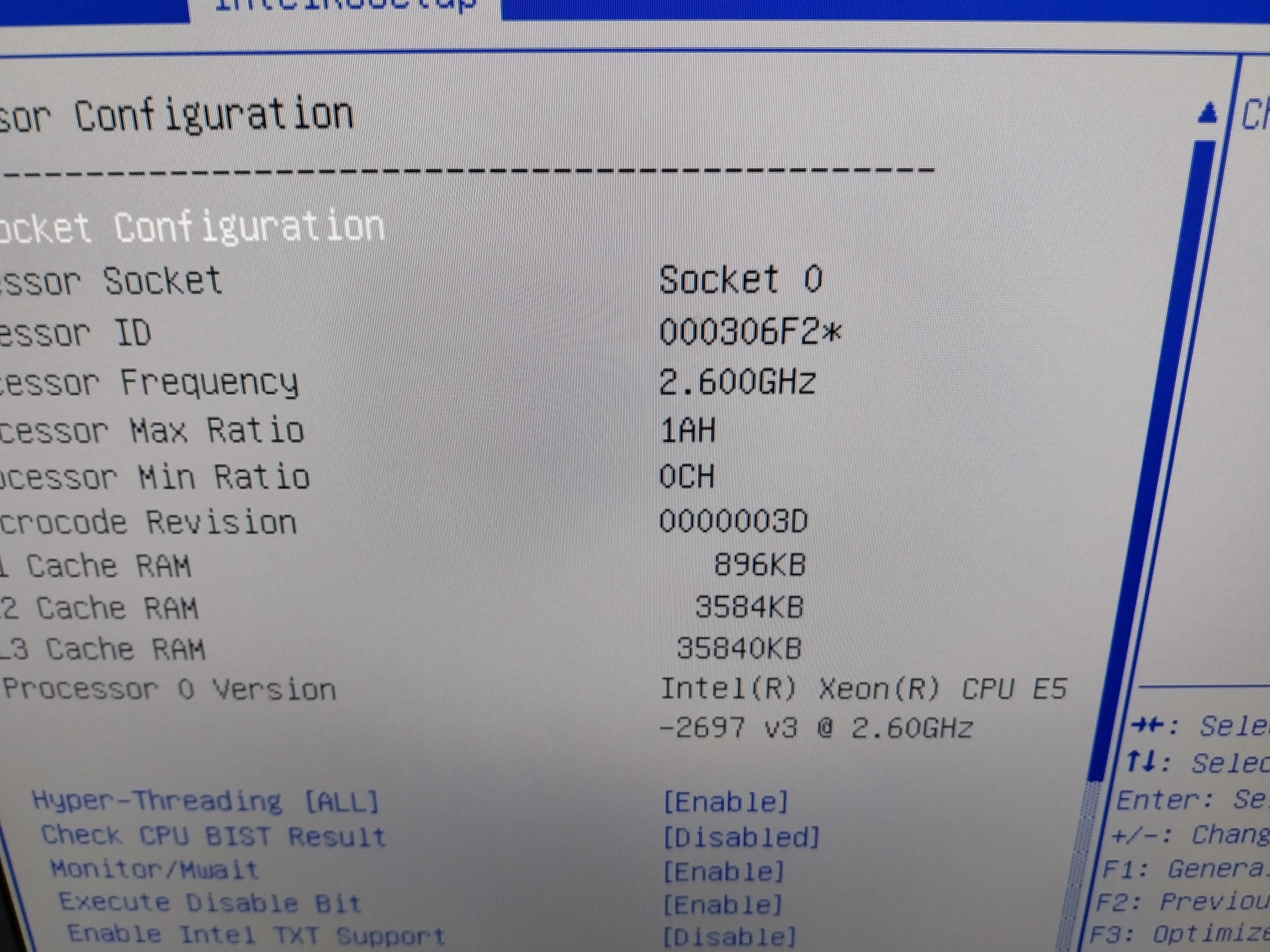

Als cpu kam rein E5-2697V3 bei ebay für 20€ geschossen.
Als RAM habe ich 4x16 GB non ECC 2133 rein gebaut. Performance ist nicht so wichtig. Ich meine der erste Boot mußte mit ecc sein. Danach wars egal.
Ich verwende auch ne AIO die Abwärme ist schon brutal.
Die Lüftersteuerung im Bios ist jetzt nicht so geil. Mit etwas fummeln ging es dann
