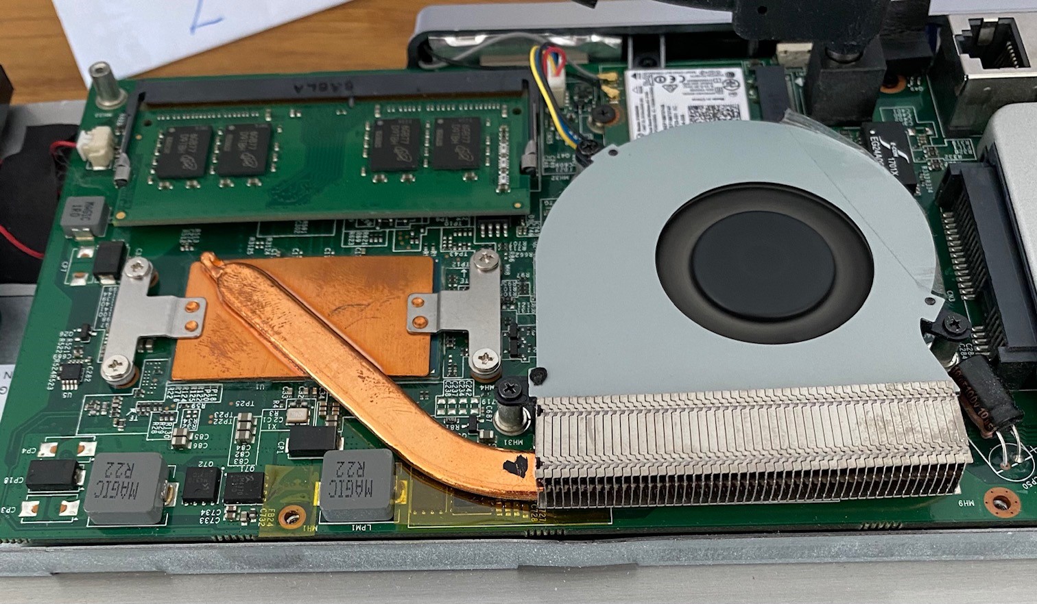

ETwas, was an den dort befindlichen Fassungen anschraubbar ist. Wie weit die auseinander liegen müsstest du messen.
Wenn es nichts zu kaufen gibt, müsstest du was selber bauen

Du könntest einen 12CM Lüfter nutzen umd durch die Lamellen zu pusten. dann pfeift wenigstens der Lüfter nicht so laut. Müsstest dir aber aus Pappe & Tape einen Trichter basteln (wobei es sinnvoller wäre, da den 3d drucker zu nutzen)

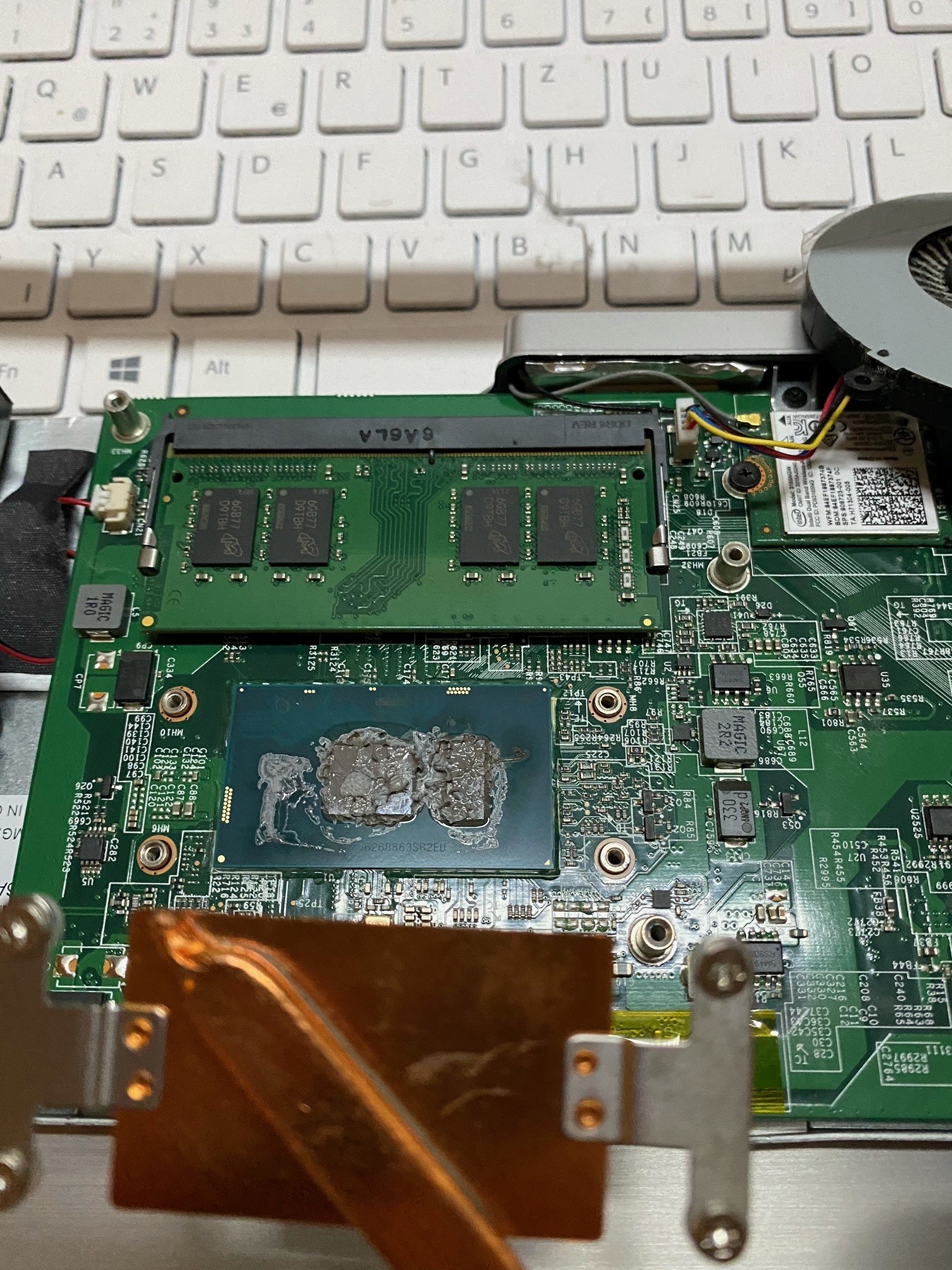

Nein. Was soll da auch hin, was in das Gehäuse passt und genug Wärme abführen kann?nheer schrieb:aber gibt es etwas direkt auf diesen "Anschluß" zu schrauben?
Da man hier außerdem etwas direkt auf dem DIE montiert, muss man extrem mit der Gewichtsverteilung und dem Anpressdruck aufpassen, sonst ist die CPU am Ende defekt. Du solltest also den Originale Kühlung möglichst weiterverwenden und nur den Lüfter abändern, wie von @madmax2010 schon beschrieben. Dazu sind aber Anpassungen am Gehäuse und ggf Lötarbeiten notwendig.
kleine selbstklebende Kühlkörper auf die freie Kupferfläche und Grizzly Kryonaut als WLP ?
Lieber mehr als zu wenig. Drückt sich dann schon zur Seite (darf nur nicht leitend sein)
Undervolten kannste da was im Bios ? Denk mal nicht.

Achsooo - dann dann was zurechtsägen und so unten wegfeilen das eben die Heatpipe nicht im weg ist und einen dicken Kühler drauf mit Wärmeleitkleber.
Was hat denn die Kupferplatte für Abmaße ?
~ 2 x 4,5 cm ?
~ 2 x 4,5 cm ?

die sind alle nicht doll. nimm einfach irgendwelche. Geht ja an der Stelle nur darum, schonmal moeglöocchst viel wärme möglichst passiv weg zu bekommen, bevor sie an den lamellen ankommen kannnheer schrieb:Habt ihr Empfehlungen für Kühlkörper?
Gute, neu aufgetragene Wärmeleitpaste und entfernter Staub könnte auch schon etwas bringen.
Evlt. kannst du auch im Bios oder per Software die Spannung etwas absenken?
( https://www.intel.de/content/www/de/de/products/docs/processors/core/performance-maximizer.html ?)
Ich würde eine Kombination aus @RaptorTP und @heini80 Vorschlag empfehlen. Ordentlich reinigen, neue Wärmeleitpaste und zusätzliche Kupfer-Kühlkörper per Wärmeleitkleber auf die Kupferplatte und -heatpipe.
Wenn das dann immer noch laut/heiß sein sollte, kann man über "schwerwiegendere" Änderungen wie einen anderen Kühler nachdenken
Mein Prozessor ist ja aus der sechsten Generation. Welche Version kann ich da nutzen?
Ich hatte gehofft auf die vier "alten" Schrauben einfach einen größeren Kühlkörper ggf. mit Lüfter draufzuschrauben. Sind das speziell gefertigte Abmaße? VG Norman
