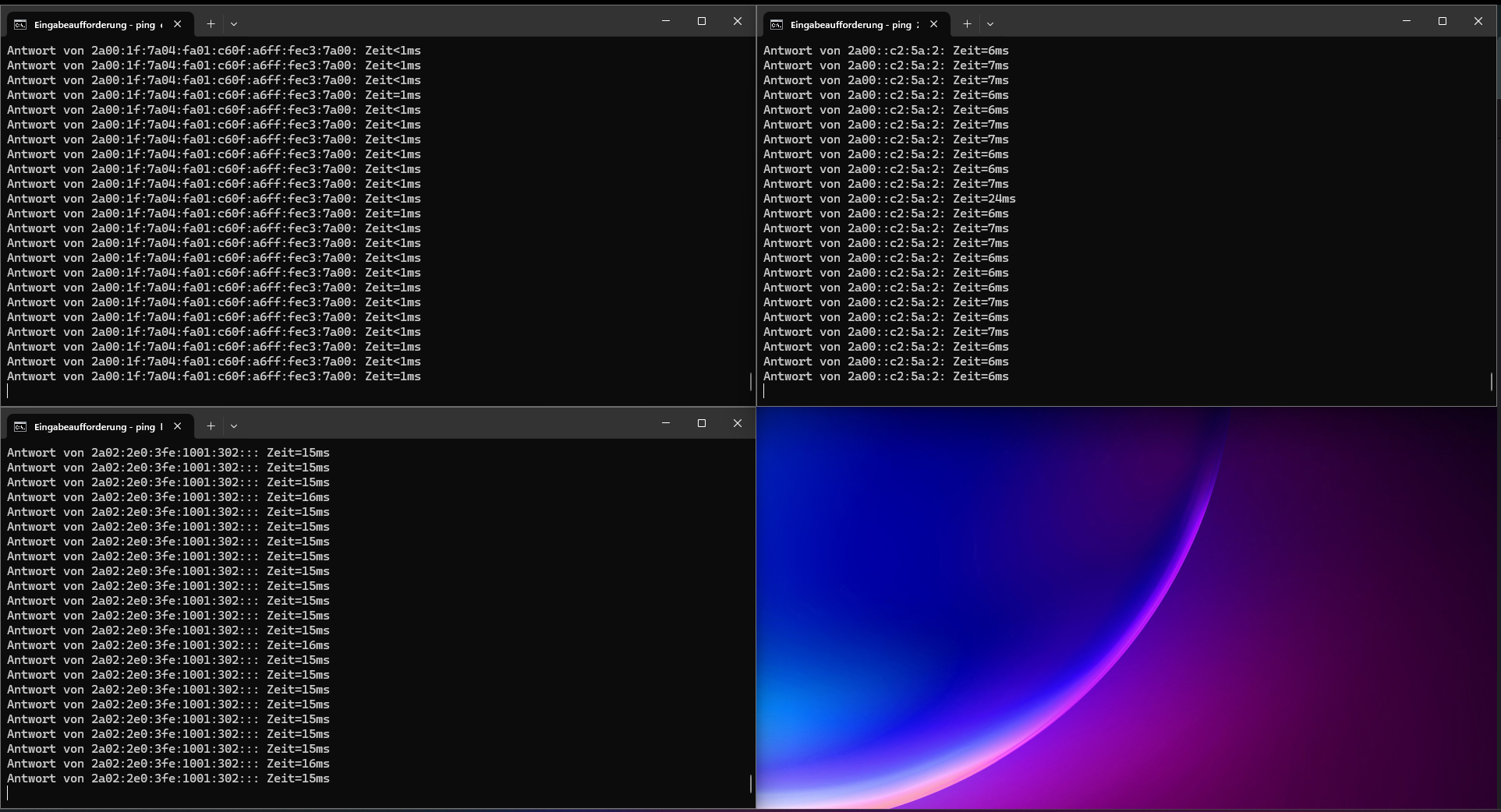

Alle 30 Minuten kurze Internetstörung
Links oben zur EasyBox, rechts oben zum ersten pingbaren Hop und links unten zu heise.de
Gleiche Situation, Twitch-Stream hat gestoppt und geladen und ingame hatte ich nen Lag
Aber von den Pings her ist ja quasi nichts passiert oder?
Passiert das auch, wenn Du Dir was mit dem Handy per WLAN runterladen würdest? Vielleicht ist auch irgendwo eingestellt, dass die IP alle 30 Min. neu vergeben werden soll?
Das gleiche vielleicht jetzt noch mit IPv4 probieren, oder beides sogar parallel (auf die selbe URL, wenn möglich), und laufen lassen.
Ping EasyBox -t -4
Ping EasyBox -t -6
Ping heise.de -t -4
Ping heise.de -t -6

So, kleines Update.
Ich bin meinem Bauchgefühl einfach mal nachgegangen und habe mal ne FritzBox angeschlossen. Und siehe da, das Problem ist bisher nicht wieder aufgetreten. Es scheint also tatsächlich an der EasyBox von Vodafone zu liegen.
Danke euch trotzdem allen für die Hilfe!
