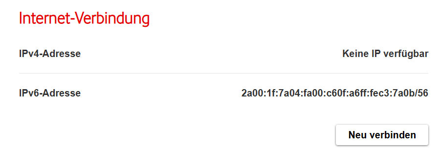

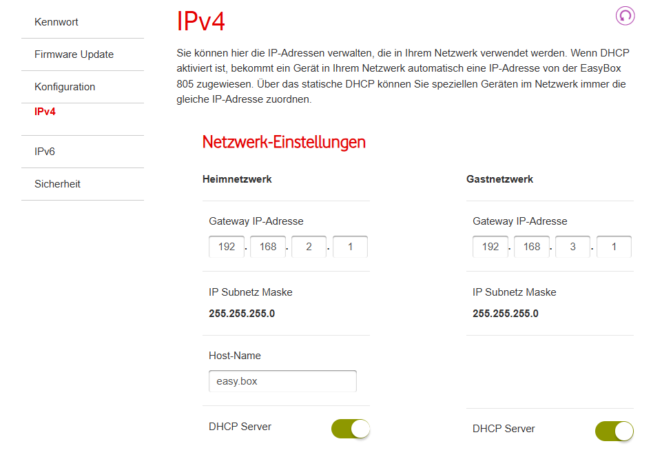

Hab mich jetzt nochmal durch die Oberfläche der EasyBox gewühlt. Da steht, dass eine IPv4-Adresse nicht verfügbar ist.
An einer anderen Stelle steht dann aber folgendes:

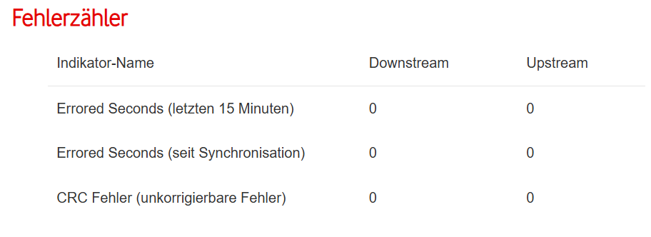

Und im Abschnitt DSL-Status liegt der Fehlerzähler bei 0
