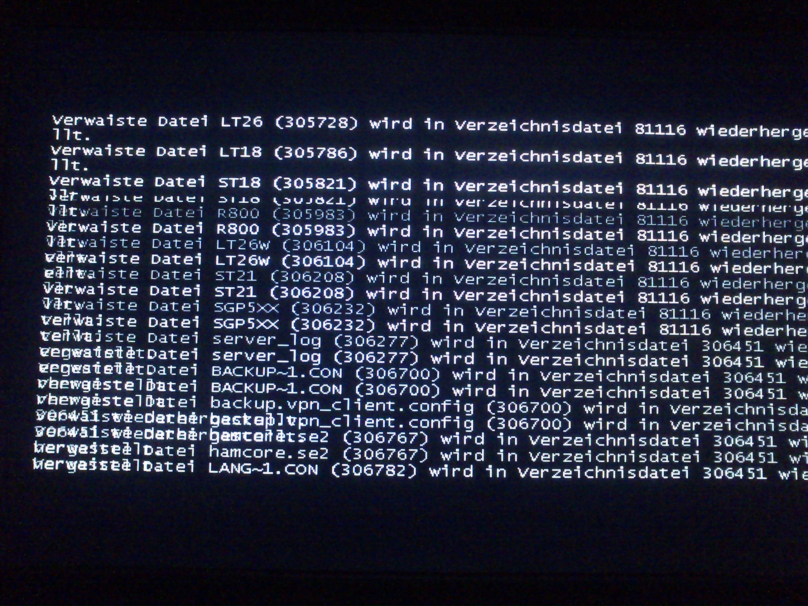

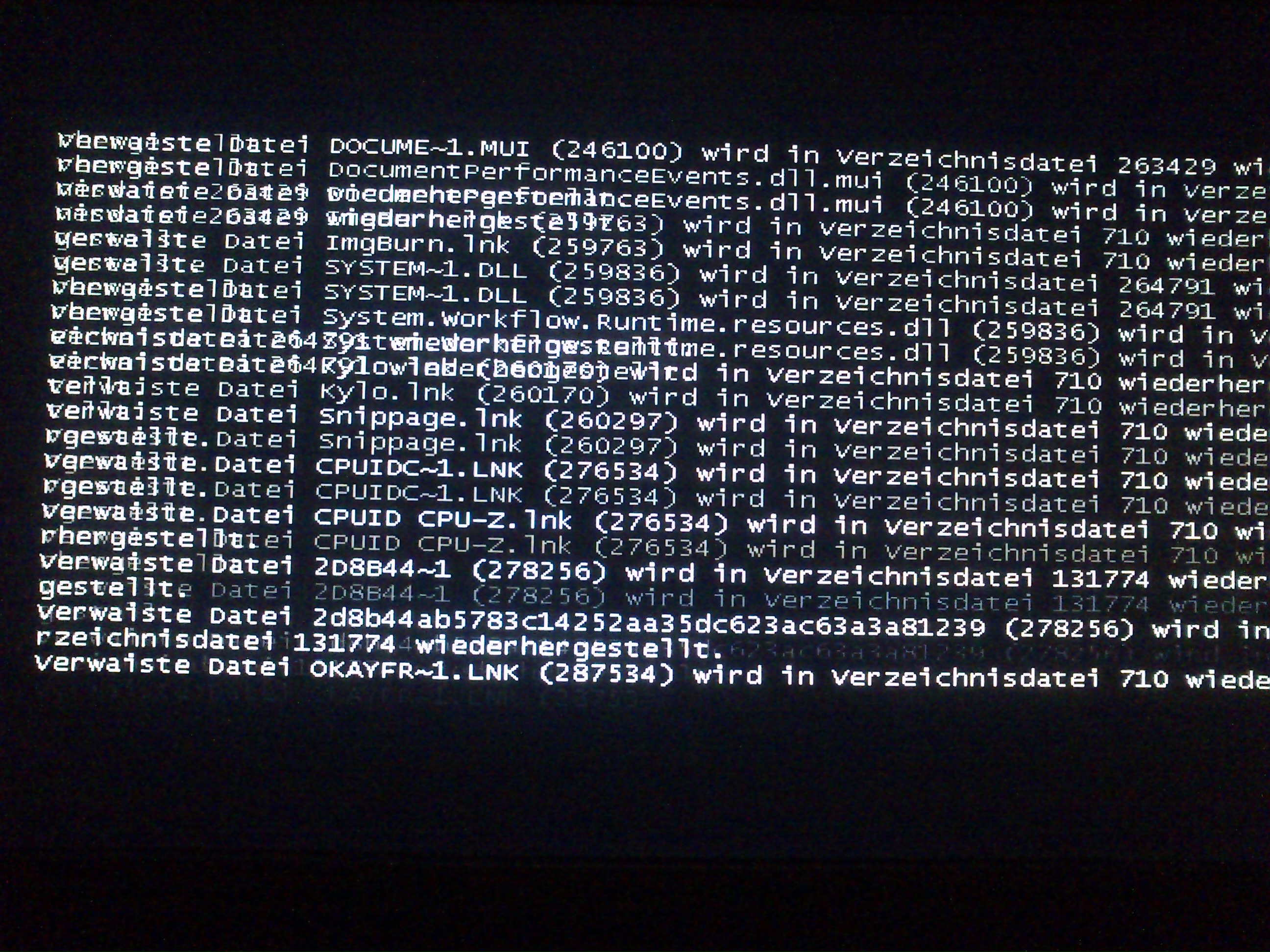

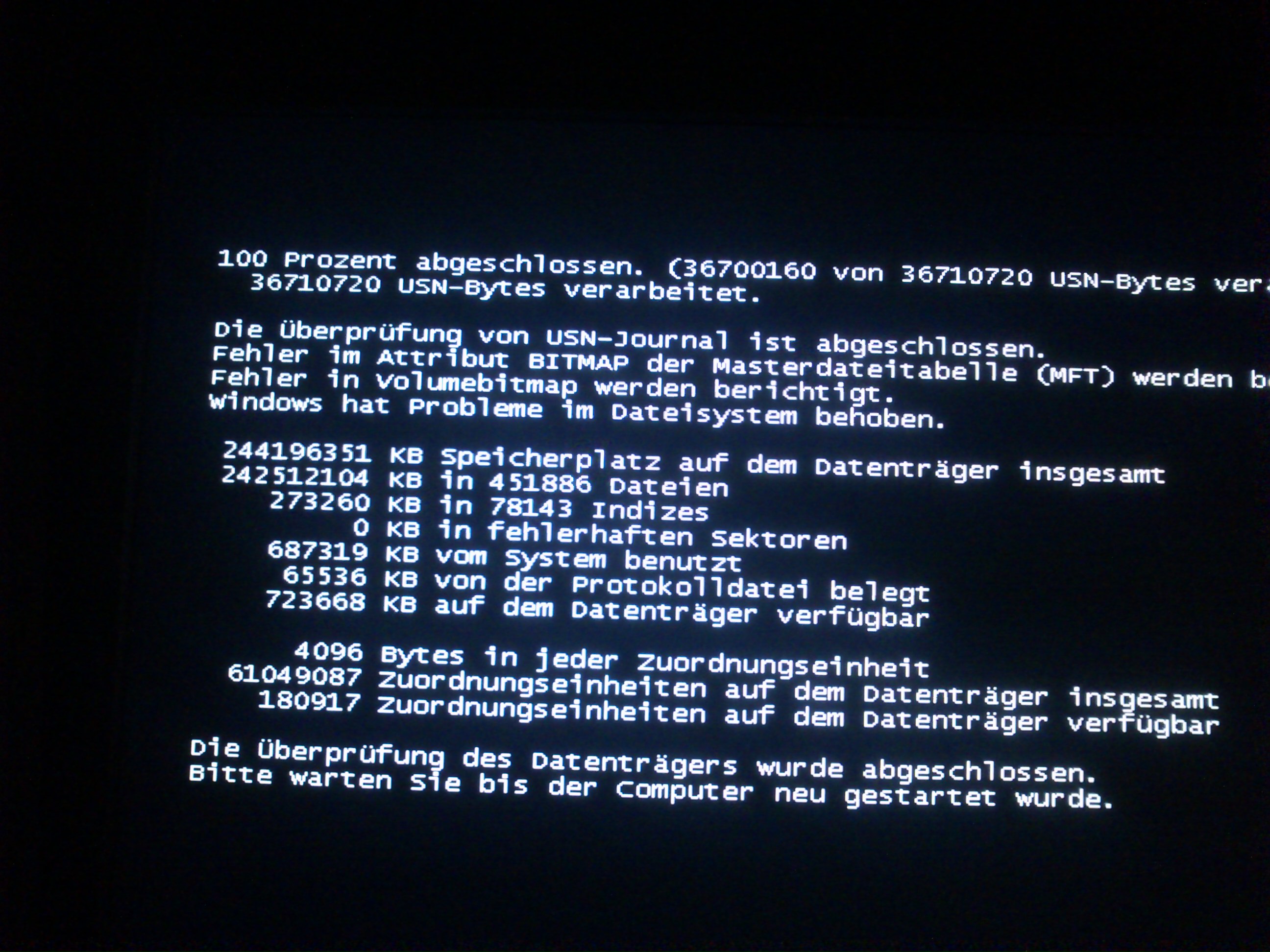

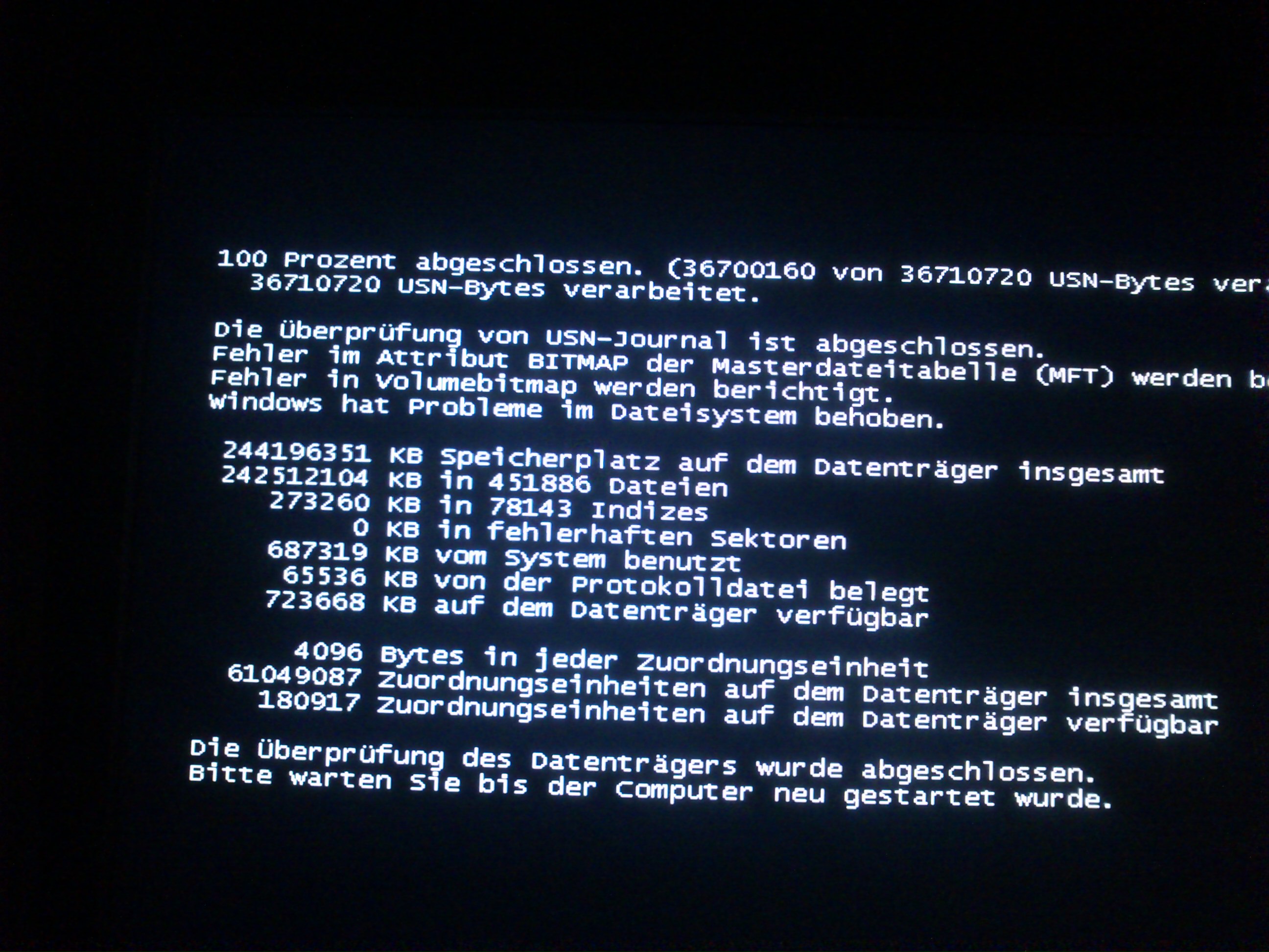

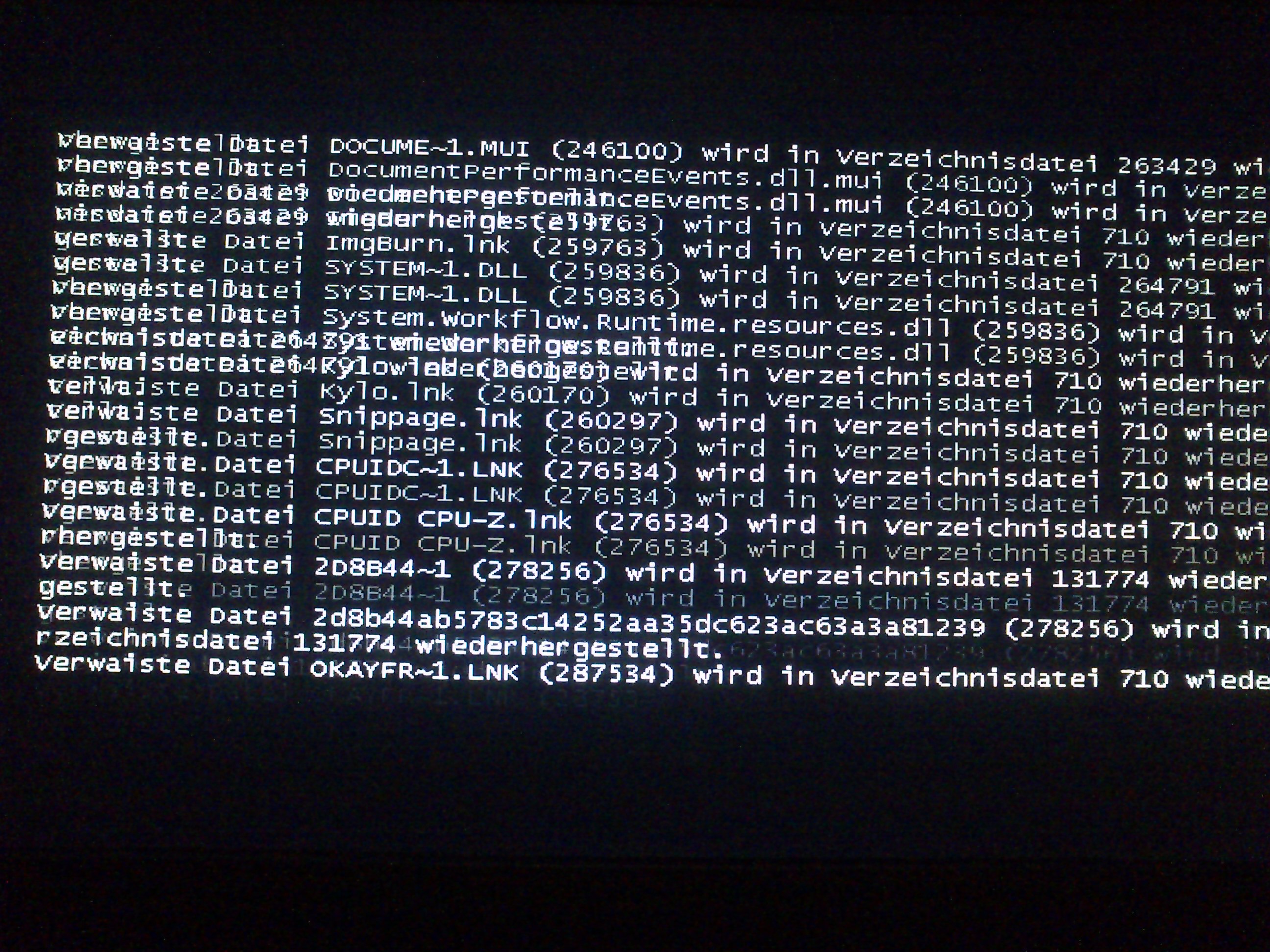

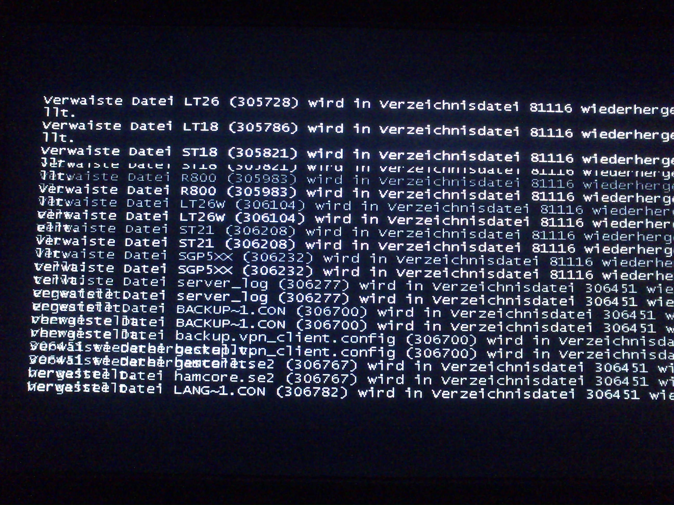

Dann wurde Chkdsk ausgeführt was irgendwelche sachen repariert hat. Einige Bilder habe ich davon gemacht die ich hier mal einfüge:
Zuerst wurden irgendwelche Indieze korrigiert wovon ich kein Bild habe, es waren allerdings sehr sehr viele, ich hatte das mal mit zwei, danach lief es dann aber auch.
Danach ist er wieder hochgefahren mit genau den gleichen fehlern + dass ungefähr nach 5 Min ein Bluescreen kommt.

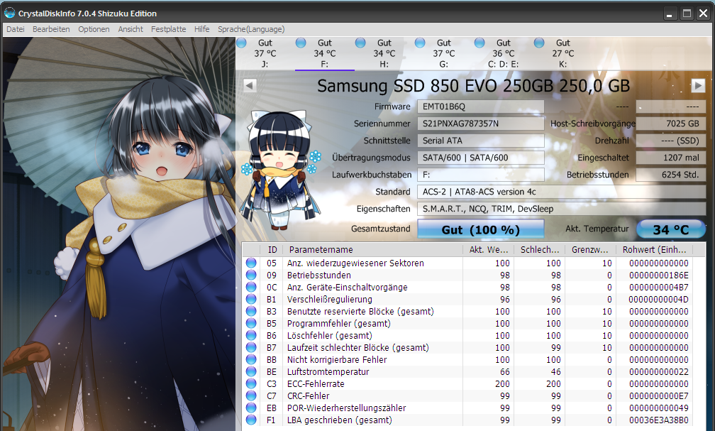

Crystal Disk Info sagt wie oben geschrieben zustand bei allen Festplatten gut, hier mal ein Screenshot diskinfo.png

Dein Screenshot zeigt Laufwerk F. Und da sieht man schon 235 UDMA CRC-Fehler (C7), also Datenübertragungsfehler von der Festplatte zum Mainboard. Muss nichts bedeuten, kann aber ein Hinweis auf Probleme sein. Was sagt dieser Wert bei deiner Systemplatte? Oder ist das Laufwerk F?
Laufwerk F ist nur F weil es eben im Windows XP ist, in dem Windows 7 ist es auf Laufwerk C.
Also das ist ja ne SSD also ist das schlecht für die SSD selbst oder verursacht es nur Fehler?
Fehlerhaftes kabel eigentlich nicht denke ich aber man weiß ja nie. Ich werde den Wert jedenfalls im Auge behalten und sehen ob er sich erhöht. Denn an der SSD ist seit noch nicht allzu langer zeit ein neues Kabel dran.
