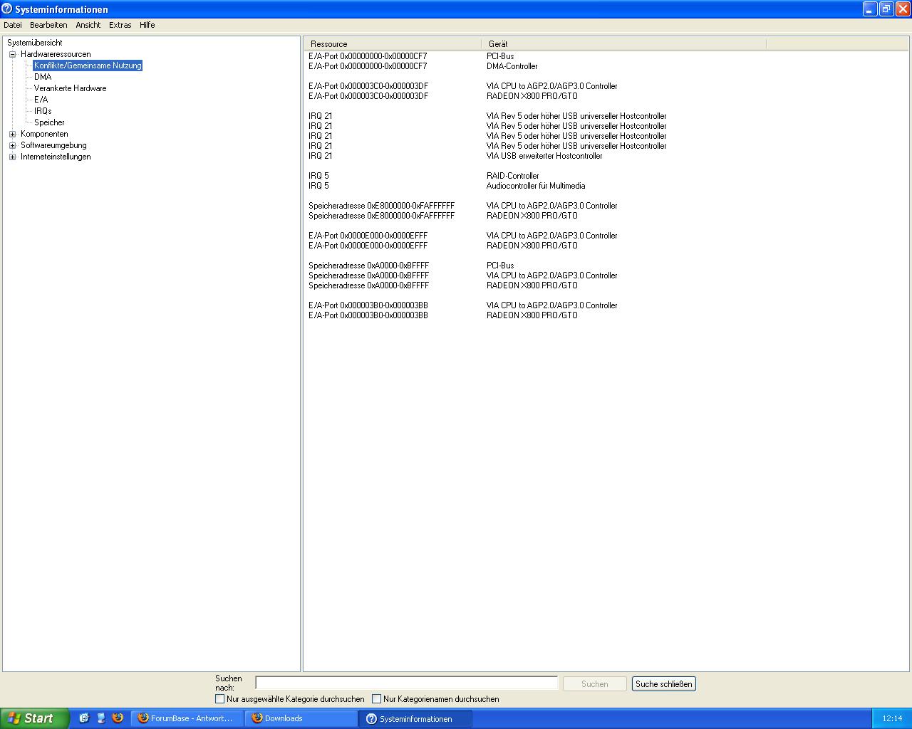

Jetz gerade hat mir viasraid.sys einen Bluescreen verursacht. Bin echt schon ratlos was ich machn soll.. Dann hab ich hier im Forum gelesen dass da auf irgndwelchen IRQs zuviel hängen kann und das verursacht sowas.. ich kenn mich leider nicht so gut aus und daher hab ich mal vom kaputten PC einen Screenshot gemacht und stells hier rein. Vl. kann da jemand was rauslesen

Hängt deine Platte an einem SCSI-Controller oder einem Onboard-RAID-Adapter? Dann hilft dir vielleicht das weiter.
Na na, den Onboard RAID Treiber spiel ich immer per Diskette ein, das sollte ja auch passen.. Die Platten sind alle da und werden korrekt erkannt, es ist nur so, das mitten im Windows alles abspackt. Hab die Soundkarte jetz umgehängt und Treiber installiert, nachdem ich die Treiber installiert hab hats es mir das System wieder geschmissen..
Bin echt verzweifelt, hab jetz da 3e Mal schon neu aufgsetzt, aber des tut nicht... Hab auch auf Standard PC umgstellt statt ACPI, hat auhc nix gholfen. BahhH!
Du hast aber schon die Chipsatztreiber installiert? Du solltest den Rechner als ACPI laufen lassen, sonst kann es bei Deiner Konfig auch zu Problemen kommen, weil Du es im Bios nicht abgestellt hast, das ein P&P OS und ACPI abgeschaltet wurde. Denn dann hättest Du nur die IRQ bis 15 zur Verfügung, Deine Geräte benutzen aber schon Adressen über IRQ 15.
