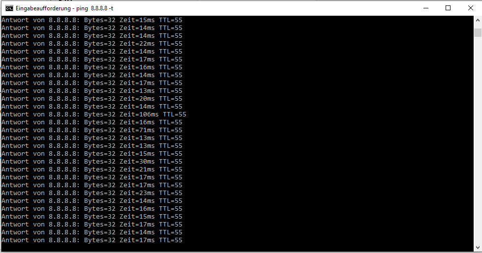

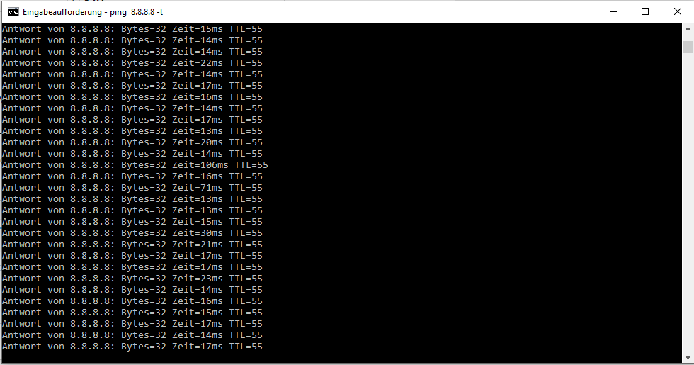

Pingtest läuft durch momentan

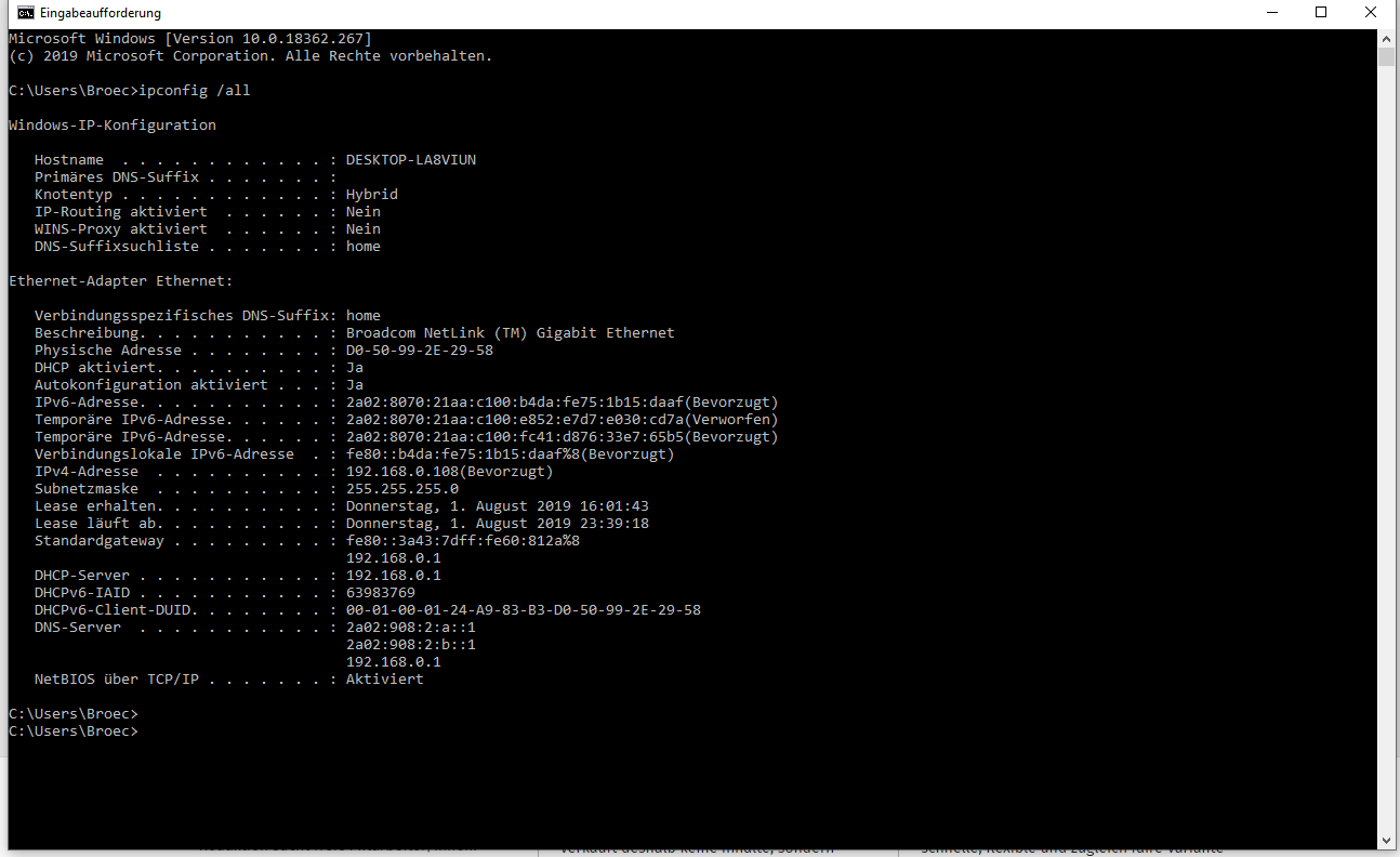

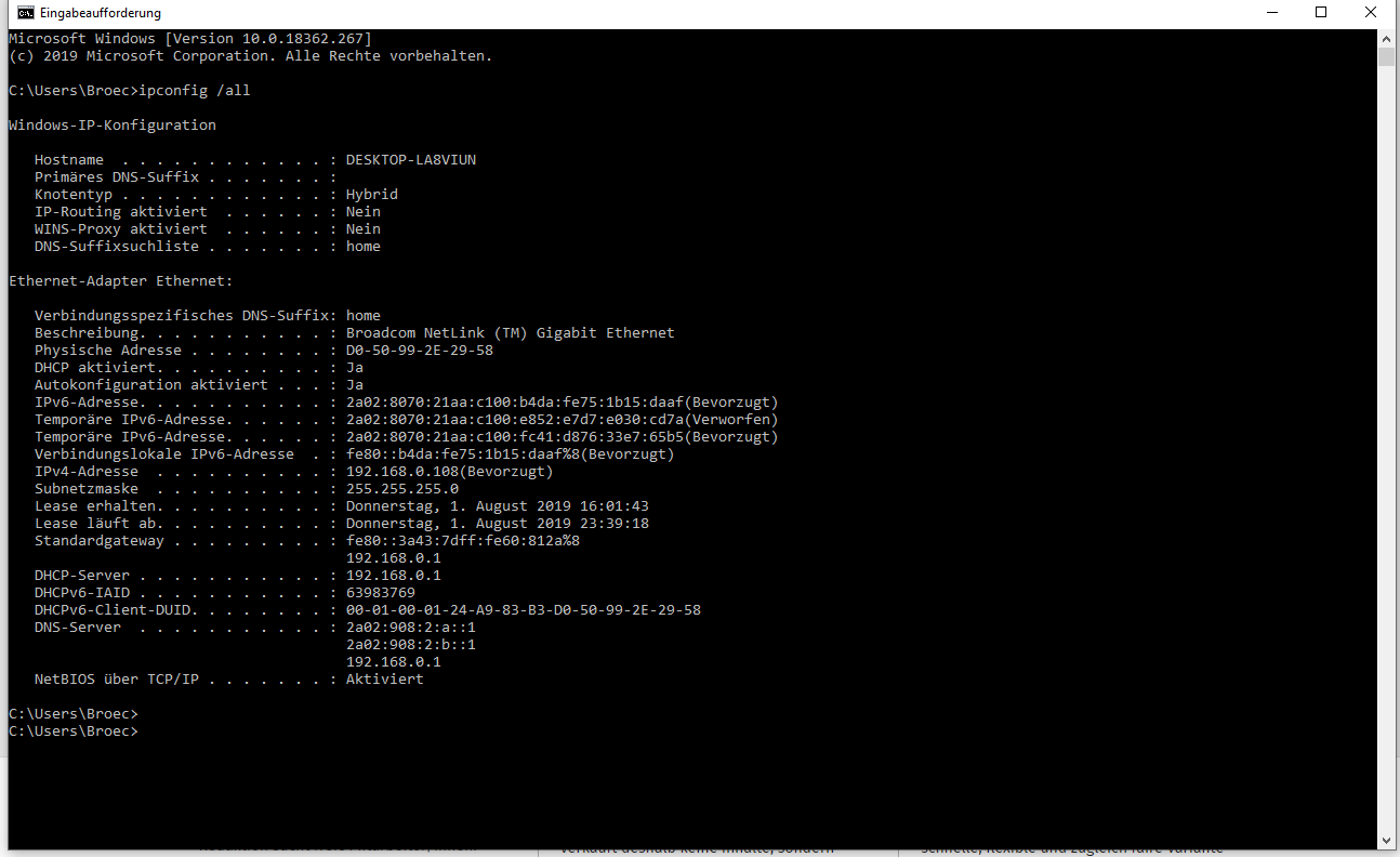

@Smily Pingtest Hat nur MS Ausschläge das war der höchste, lief jetz 5 min
@BFF Antivir: Panda Security
Spybot: sucht grad nochmal, das waren aber nur so kleine dinge wie Cookies entfernen und so, habs leider nicht gelogt aber vll find ichs raus nochmal raus :-)
Bandbreite: 150k Leitung, in einem Speedtest erreicht der auch jedes mal die angegeben Leistung
Hier der Screen :-)

Ich sehe weder in der Konfiguration noch im Ping nach google eine Auffälligkeit.
Meine Empfehlung wäre, zunächst mal den Fehler heraus zu kitzeln. Also dahin zu kommen dass man ihn provozieren kann um dann gezielt zu suchen.
Mein persönlicher Eindruck: Du hast Kabel und das Segment ist ab und zu mal etwas stärker ausgelastet was die Latenz hoch treibt. Das mag Dein Spiel nicht, am Browser bemerkst Du es, bei Tablet und Handy fällt es schlicht nicht auf. Das ist aber nur eine Vermutung die zu hinterfragen wäre.
Vodafone Glasfaser
Ich hatte dir 3 Adressen zum Anpingen gegeben. Ist der zu Google.de vielleicht auffällig? Wenn der genau so aussieht wie der im Screenshot, hast du da kein Problem.
