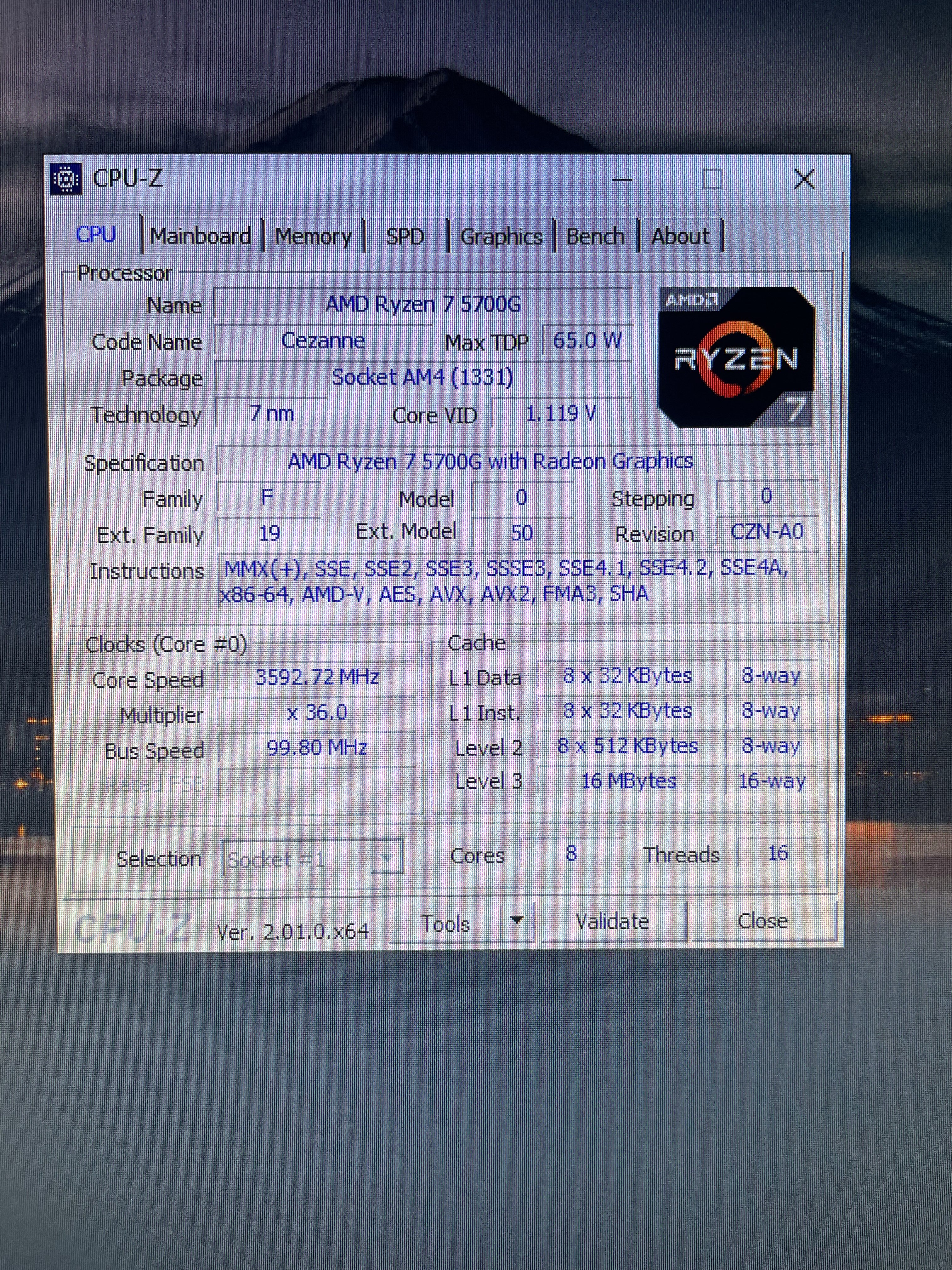

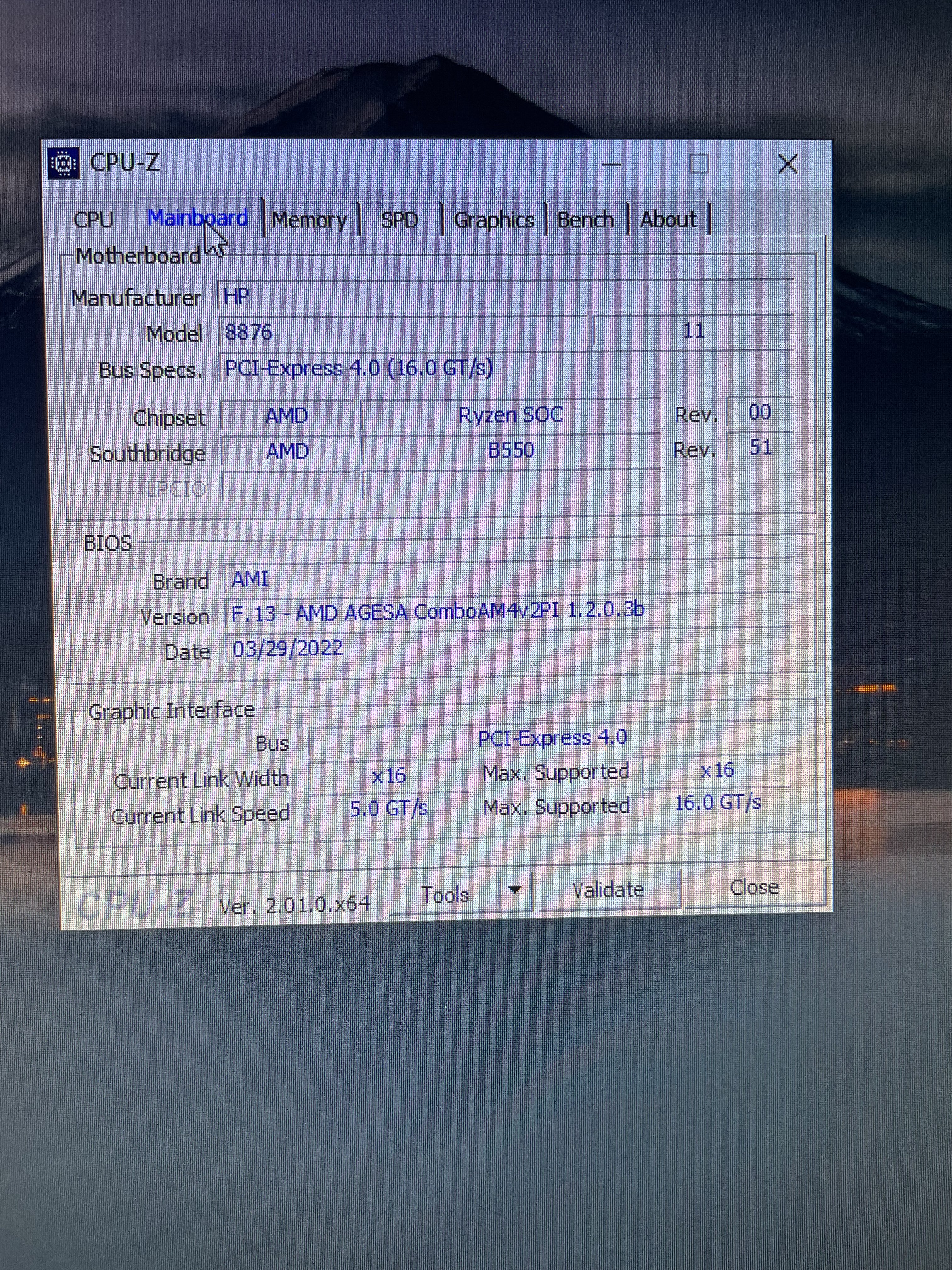

Hallo, ich verzweifele bald.
Meine USB Ports disconnecten alle 5-10 min für 3-4 Sekunden.
Ich hab schon viel gegooglet aber ich habe keine Ahnung.
Irgendwas im BIOS auf Gen3 setzen, keine Ahnung wie das geht.
Hier ein paar Bilder.

aktuellste bios version?
Alle alle (vorne, hinten, nur usb 2, nur usb 3?)

Ohje, ein HP OEM mit AMD B550-Chipsatz. Die hatten (unabhängig von HP) zu ihrer Markteinführung sehr viele Probleme mit USB-Disconnects, auch der große X570-Chipsatz.
Dein BIOS ist ja recht aktuell, von daher gehe ich davon aus, dass dein PC noch nicht so alt ist? Wann und wo wurde er denn gekauft?
