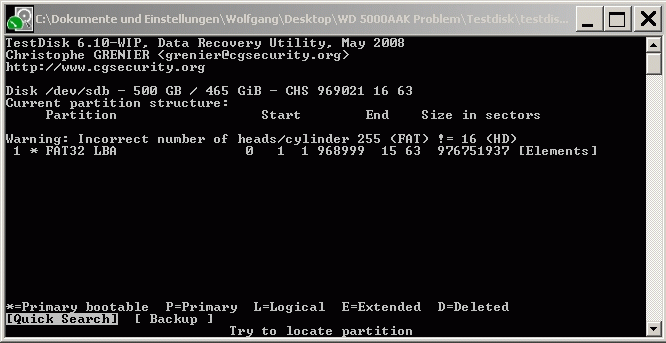

Mit testdisk 6.9 bzw. 6.10 alle möglichen Tests und Einstellungen probiert.
Ich komme maximal so weit, daß eine Partition gefunden wird. Will ich mir aber Daten ansehen, finde ich keine, es wird immer wieder die gefundene Partition gezeigt, keine Dateien oder Verzeichnisse.
Verdächtig ist, daß immer wieder eine Heads-Anzeige von 16 moniert wird, die angeblich 255 sein soll. Mit dieser Einstellung komme ich aber nicht weiter.

Aus Deinen Angaben werde ich nicht ganz schlau, wenn eine Partition gefunden wird (oder auch mehrere), wählt man sie in Testdisk mit den Cursor-Tasten an und drückt p (list files), nur dann kann man den Inhalt listen.
Was das Geometry-Problem betrifft, führt man eine Diagnose mit einer neuen Einstellung durch, dazu geht man vor der Analyse in das Menü Geometry und ändert die Heads von 16 auf 255 (hast Du diese Einstellung vorgenommen?). Auch nach dieser Änderung probiert man wieder mittels p, ob man den Inhalt der Partition listen kann. Kommt hier eine Fehlermeldung die auf ein def. Filesystem hinweist, hilft entweder ein chkdsk oder Datenrettungssoftware.

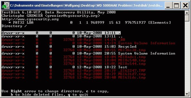

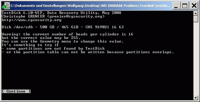

Ich hab das genau so gemacht, wie du das beschrieben hast, Heads-Einstellung auf 255 korrigiert und versucht mit P die gefundene Partition anzusehen. Da werden einige Verzeichnisse angezeigt. Beim Versuch, diese genauer anzusehen (Pfeil-nach-rechts-Taste) kehrt die Anzeige immer wieder auf die Anzeige der gesamten Partition zurück ohne daß Details gezeigt werden.

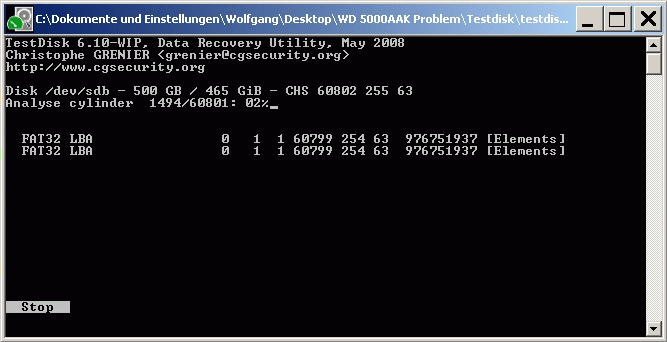

Der deeper Search bringt keine besseren Ergebnisse (mache ich diesen mit der Einstellung 16 Heads, auf die die Platte immer wieder von selbst zurückgeht, dauert der deeper Search Stunden.

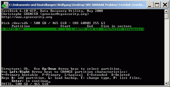

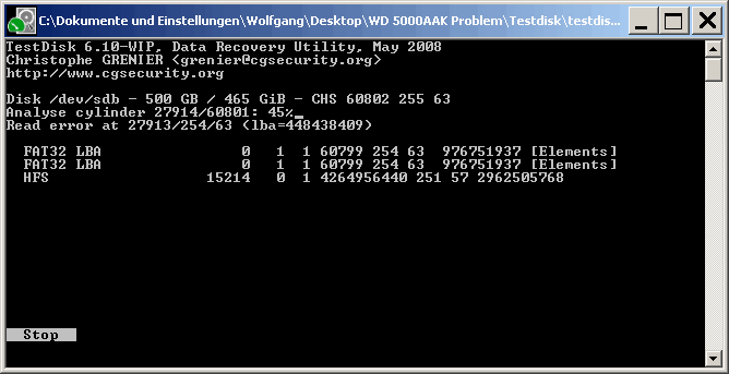

Als Anlage ein paar Screenshots. Datei SS4.gif zeigt 2 relevante Verzeichnisse, nämlich die um 13:11. Die roten Dateien sind erst später "dazugekommen". SS5 ist identisch mit SS3, das wird gezeigt mit der Pfeil-nach-rechts-Taste. SS6 sind Ergebnisse beim deeper Search. Eine Partition wird doppelt angezeigt. SS7 ist nach weiterem Fortschritt (neuerdings werden auch Lesefehler angezeigt....) SS8 kann ich noch nicht zeigen, da die Platte noch rödelt...

Allerdings nur mit einer Heads- Einstellung von 16, die testdisk als fehlerhaft moniert....
Überhaupt läßt sich die Festplatte eigentlich garnicht verstellen in der Geometrie. Irgendwann ist die Heads-Einstellung wieder 16, und auch nur so findet DriveRescue etwas Sinnvolles.....

Ich bin mir nicht ganz sicher ob Testdisk FatX32 unterstützt (bei Win98 bin ich mir da auch nicht sicher), nur Fiona hat den direkten Draht zum Entwickler dieses Tools, ich werde mal versuchen mich schlau zu machen. (Es gibt glaube ich einen weiteren Thraed zu diesem Thema.)
Wenn eine Partition doppelt gelistet wird, weist es i.d.R. auf einen def. Bootsektor hin, das kannst Du im Menü Advanced unter Boot ermitteln, die Option Rebuild BS ist dann zur Reparatur gedacht.
In Testdisk werden auf der Disk nur Änderungen durchgeführt, wenn auch schreibende Operationen wie Write etc. und die danach folgenden Bestätigungen ausgewählt werden.
Die Geometry ist ausschlaggebend für die länge der Suche, besonders beim Deeper Search, weil die Suche entsprechend der Geometry an Cylindergrenzen durchgeführt werden und bei 255 Heads wesentlich weniger Cylinder abzusuchen sind.
Rote Einträge sind übrigens gelöschte Dateien, die erst mit den aktuellen Betas der Version 6.10 sichtbar werden.

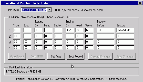

Als Anlage ein Screenshot vom PTEditor.
In der Kopfzeile wird die Geometrie als "60800 cyl, 255 heads und 63sec/track" angezeigt.
In der darunter befindlichen Partitionstabelle steht aber "Starting Head 1" und "Ending Head 15". Der Partitionstyp wäre dabei 0c. Sind die gezeigten Werte so richtig? Wie kann man das ausrechnen?
Aus einer Quelle im Internet habe ich:
0c: WIN95 OSR2 FAT32, LBA-mapped (Extended-INT13 equivalent of 0b)
Heißt das, es handelt sich um FAT32X? Jedenfalls wird das in der Fußzeile des Screenshot angezeigt....
Kann mir das jemand erklären? Einmal 255 Köpfe, dann 16 (15).... TESTDISK hat da wohl auch ein Problem damit (siehe Screenshots von meinem letzen Beitrag)
