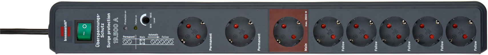

Ok, also einfach eine Master/Slave Steckdose und alles daran anschließen: Rechner, 3 Monitore,1 Sound und eventuell noch (wenn man es braucht) Lenkrad, fällt gerade nicht ein was noch. Also müssten mind. 7 oder mehr Steckplätze auf einer Leiste sein. Wäre das kein Problem?

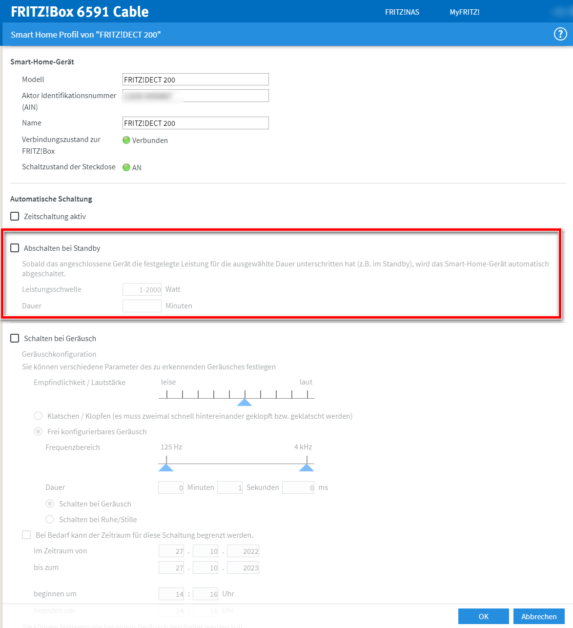

Falls du eine Fritzbox hast, gibt es auch das FRITZ!DECT 200. Damit kann ich ein gewisse Watt und Zeit einstellen und so schaltet diese automatisch dann aus. Einschalten musst du aber wieder manuell. Geht auch per Handy App.
An der Leiste ist ein Potentiometer, damit stellst du die Schwelle (Stromaufnahme in Ampere) ein, bei der die Leiste ausschaltet.
Fällt der Strom unter diesen Wert, schaltet alles ab, drückst du den Einschalter am PC, geht alles an.
Dann mach die halt manuell ein- und aus.
Meine habe ich im Grunde nur gekauft, um den Stromverbrauch an der Steckdose zu messen. Das Teil beinhaltet aber auch diese Funktionen mit dabei und auch noch eine Schaltuhr. In meinem Fall auch angenehm, denn zum Strom ausmachen und muss dazu nicht auf dem Boden herumkriechen. Lässt sich dann einfach per Handy manuell ein und ausschalten.

Du hattest nach einer automatischen Abschaltung gefragt, daher auch mein Vorschlag dazu.
Wenn ich meinen Rechner ausmache, dann habe ich mit Standby einen sehr niedrigen Verbrauch und wenn ich dazu eine bestimmte Leistung in Watt eingebe, was im eingeschalteten Zustand überstiegen wird, dann schaltet diese Schaltuhr nach X Zeit automatisch ab.
Schau doch mal bei Amazon unter dem Begriff Master Slave Steckdosenleiste. Die meisten funktionieren so:
  • Hauptschalter
  • Ein Drehregler um die Empfindlichkeit für das Ausschalten der Slaves durch den Master festzulegen
  • Hier dann 2 Permanentdosen die immer Strom kriegen.
  • Meist in Rot die Master-Dose für (in deinem Fall) den PC
  • Slave-Dosen die abgeschaltet werden wenn der Master keinen Strom mehr zieht
Reaktionen: Lord Alex I, Radde und IICARUS
