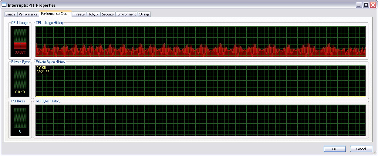

Was mir gerade auffällt ist, dass die Interrupts während des Brennvorganges eine gewisse CPU-Auslastung verursachen.
Ursache, Symptom, irrelevant?

Jo klingt schon komisch, dass sich der PC so verhält. Den Bandbreiten nach sollte es nicht so heftig ruckeln, das mit den Interrupts wiederum kann ich mir als Problem erklären, obwohl die Cpu eigentlich ja nicht wirklich Probleme damit haben dürfte.
Kann sein, dass sich die 2 Programme vielleicht nicht miteinander vertragen.
