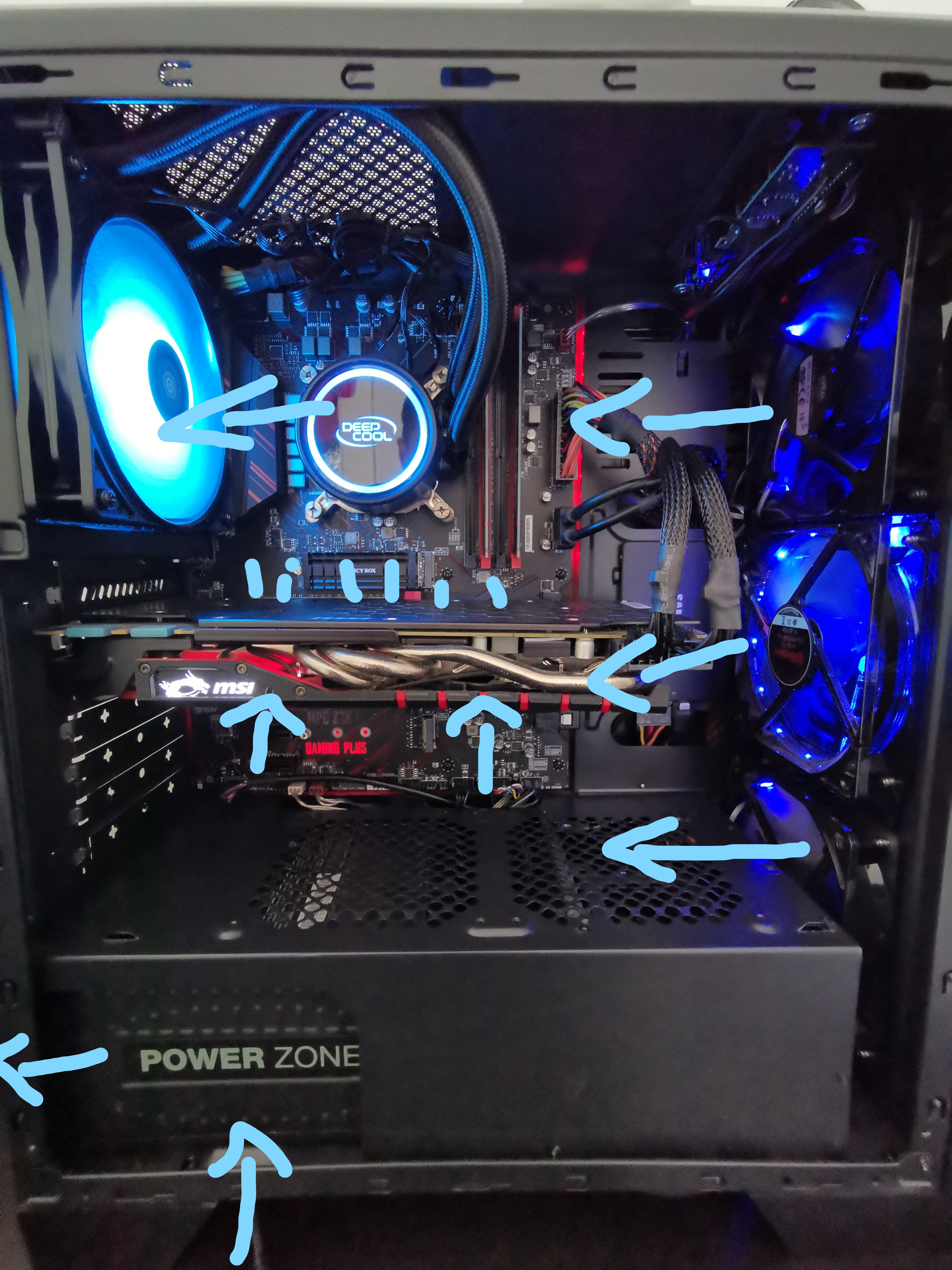

Hi hab vor kurzer zeit meinen Rechner neu gemacht und nun frage mich warum zum Geier der gute immer
Recht warm wird beim Zocken.

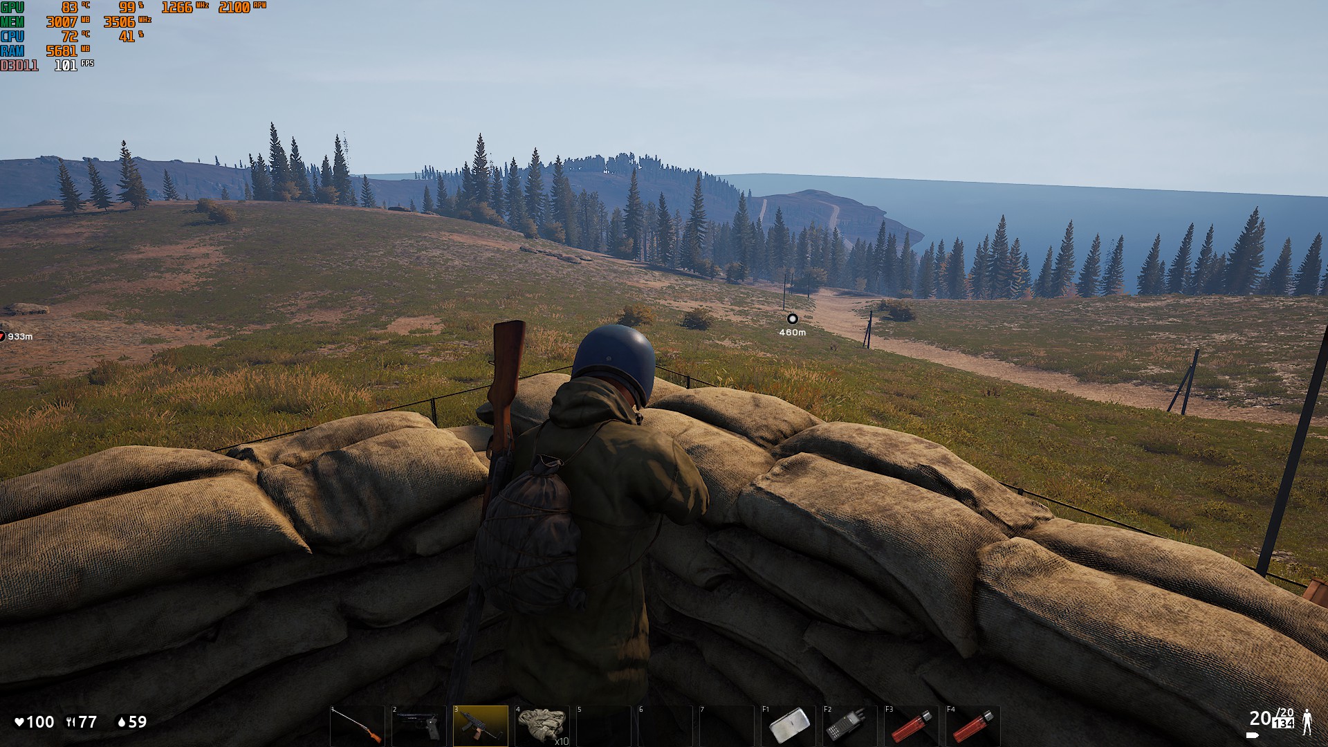

Um es einfach zu machen habe ich mal 2 Bilder und CPUz Datei mit dran gehangen
Spiel: Deadside
CPU : I5 9600K 70-77° 1min-4 std. später selber wert
Msi 980Ti 6GB 80-83° permanent beim spielen
Aber auch bei anderen EA Titeln (Bannerloard, Dayz,) oder aber auch GTA V ,RDR2 ,Boarderlands , Rocket League z.b ensteht ungefähr der selbe wert und das war vorher nicht so mit der alten Hardware .
Da kam ich auf 40-50° CPU und meine Graka war meist zwischen 60 und 70 ° bei Rocket Leauge z.b hat die Graka nichtmal die lüfter angeworfen jetzt wird sie immer so warm das sie laufen müssen .
OK durch die neue CPU kann ich alles auf (max) zocken vorher war meist bei (High) Schluss, aber macht das dann wirklich soviel Temp unterschied aus ?
Hab auch schon dran gedacht ob man vielleicht im Bios was umstellen soll da Spannung etc. alles auf auto steht und es evtl. dadurch zu solchen wärme Entwicklungen kommt.
Da frage ich mich ist das Mainboard müll oder meine Lüfter Anordnung bzw. Steuerung oder gar die AIO Kühlung ?!
Für evtl. Vorschläge was ich machen kann damit es was kühler wird ohne das sich der pc anhört wie ein Hubschrauber 🤣 und die Hardware nicht mehr weiter vor sich hin brodelt wäre ich sehr dankbar .
Falls noch andere Daten benötigt werden einfach fragen
LG

vllt hat deine alte CPU (welche?) die graka ja ordentlich ausgebremst. ne 980ti schluckt ordentlich strom und der relativ kurze dualslotkühler der alten MSI Gaming ist für so ne 250W-karte nicht übertrieben üppig. ne 120er-AiO ist auch nicht sonderlich stark.
an sich wäre es noch interessant zu wissen welches gehäuse das ist und wie schnell sich die lüfter drehen.

bei der graka könnte es sinnvoll sein den einsaugenden frontlüfter direkt vor der karte zu entfernen (und ggfs oben ausblasend zu montierend). die graka drückt ihre abwärme auch in richtung gehäusefront und kriegt sie dann direkt wieder zurückgepustet.

Was halt auffällt, du hast jetzt 3 Lüfter die ins Gehäuse pusten, wenn ich das richtig deute
und nur einen der raus bläst.
Ein zusätzlicher Lüfter im Dach dürfte was bringen.
Der Lüfter unten in der Front wird nicht viel bringen,
den würd ich hinten oben rauspustend verbauen.
modena.ch schrieb:
Der Lüfter unten in der Front sollte zur kühlung der verbauten SSD dienen die dort sind
Dann halt noch nen zusätzlichen Lüfter fürs Dach kaufen.
So wies jetzt ist kühltst du deine CPU mit der warmen Abluft der Grafikkarte
und sämtlichen warmen Teilen im Gehäuse. VRM, RAM, Chipset, SSDs

die 3 Front Lüfter drehen alle so zwischen 800 und 1000 RPM hab die im Bios auf 5v laufen damit die nicht so nen Radau machen

So mal ein kurzes Update, es liegt tatsächlich an meinem Gehäuse https://www.alternate.de/Aerocool/Cylon-Tower-Gehäuse/html/product/1378306?
Das Gehäuse ist sehr schlecht für den Air flow ,denn es ist Vorne (Front) komplett geschlossen und hat nur ganz unten eine kleine Öffnung .
Dadurch kommt es dazu das die Lüfter kaum bis gar keine Luft in das Gehäuse blasen es fühlt sich eher an als wenn die Luft um die Lüfter herumwirbelt , hab ich besonders gut gemerkt als ich die Lüfter manuell im Bios hoch gedreht habe .
Also Front abgebaut und siehe da die Lüfter saugen ordentlich Luft rein und es ensteht ein guter Air flow das bei den Temperaturen sich auch bemerkbar macht .
Jetzt würde ich mir gerne ein neues Gehäuse bestellen aber am liebsten eins wo jemand schon Erfahrung in den Punkten was den Air flow betrifft hat und es sollte eins sein wo hinter dem Mainboard genug platz ist für das kabel Management damit da nix gequetscht wird .
