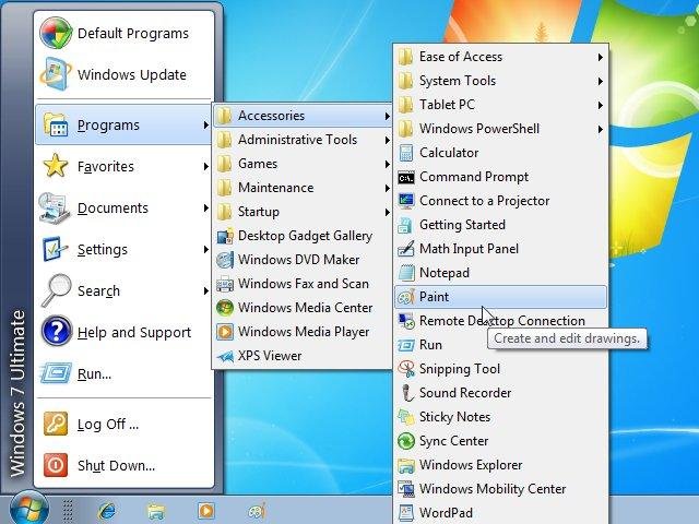

Der Desktop ist natürlich Geschmacksfrage, ich persönlich kann Startmenüs auf den Tod nicht ausstehen.
Wer freiwillig zu solcher Maus Akrobatik zurück will:
...der hat ein ernsthaftes Problem mit Veränderung. 😄
