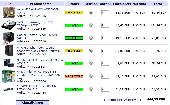

Würde es genau so machen:
https://www.computerbase.de/forum/attachments/unbenannt-jpg.69695/
- Nur die 500 GB Platten habe ich durch 320 GB Platten ersetzt, weil die 500 GB HDDs bei mindfactory momentan 100 Euro kosten. Die kosten aber in nen paar Tagen ( spätestens Ende der Woche ) wieder 85 Euro. Dann kommst du bei mindfactory mit 2 500 GB Platten auf 500 Euro insgesamt ;)
- Der PC wäre extrem leise, das Seasonic NT und der Hyper TX sind kaum hörbar, auch nicht unter Last
- Der PC würde extrem wenig Strom verbrauchen
