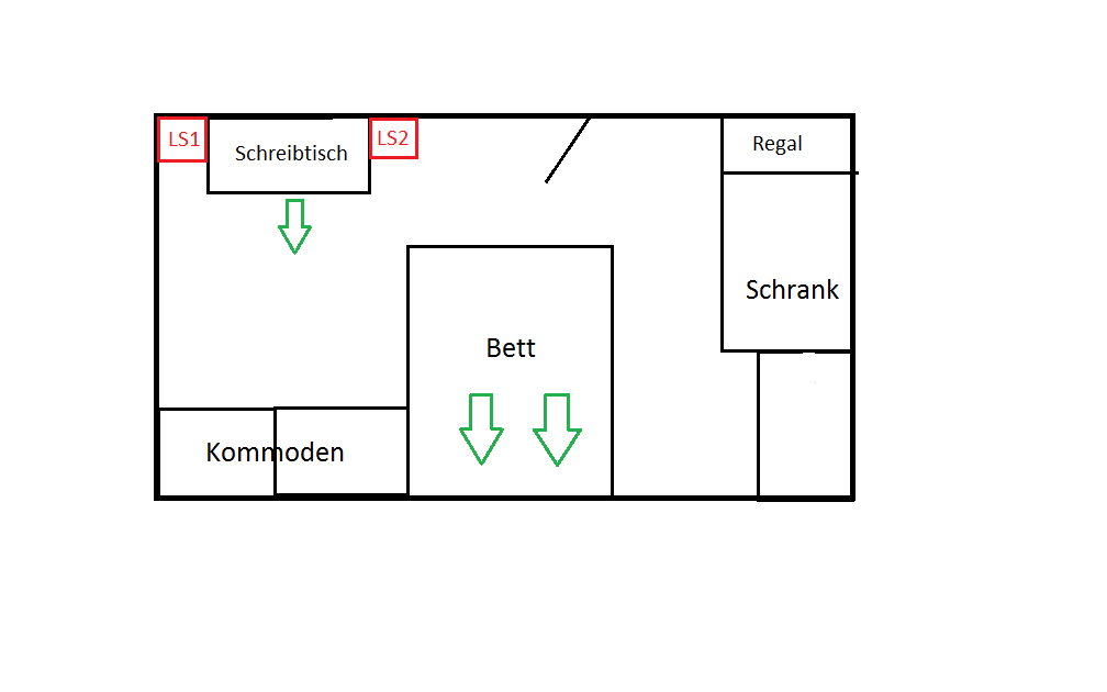

Ich würde die Boxen an 2 Plätzen gebauchen, einmal direkt am PC-Tisch (also in ca. 1m Entfernung) und das andere Mal vom Bett aus zum DVD gucken (ca. 5m Entfernung).
Ich habe mal eine kleine Skizze angehängt.

Für normale HiFi-Lautsprecher sollte die Abhördistanz schon einige Meter betragen. Wichtig ist weiterhin auch eine richtige Aufstellung (Wandabstand, Stereodreieck,...) für das maximale Stereoerlebnis. Es stellt sich bei deiner Nutzung die Frage, wo du das Maximum erleben willst - vor dem PC oder auf dem Bett? Beides ist so nicht optimal beschallbar.
Achja, der zu beschallende Raum hat ca. 18m²
@ dOM89DoM:
Habe gerade nochmal ein wenig gegoogelt und die jetztige Aufstellung ist wohl wirklich ein wenig bescheiden. Ich schau mal, ob ich ein wenig umstellen kann
