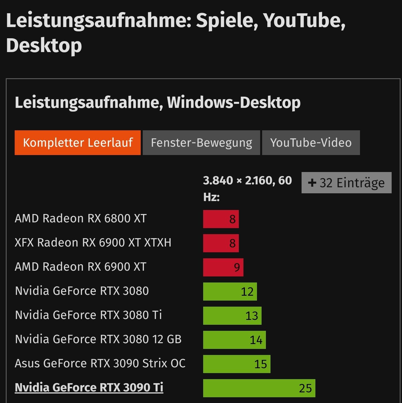

Auch kurios wenn man bedenkt das wir das schon beim letzten mal hatten und der 13700K dann trozdem nicht besser ist als ein 8000er.till69 schrieb:Schon kurios, wenn man nicht versteht, dass dort mit einer 3090 Ti (allein ca. 30W) gemessen wurde![]()
Eine RTX 3090 Ti zieht übrigens 12W im Idle.
https://www.igorslab.de/en/msi-geforce-rtx-3090-ti-suprim-x-in-test-hot-iron-or-just-a-test-run-for-the-geforce-rtx-4090/13/#:~:text=With about 12 watts at,the slightly increased clock rate.
Das du außerdem bei deiner Quelle immer den Chipsatz(MB), RAM Settings, PSU und BIOS Settings auslässt spricht übrigens Bände.
Und wie viel das ausmacht zeigen sehr gut diese Tests:
https://www.computerbase.de/artikel/pc-systeme/asrock-deskmini-x600-test.88021/
https://www.computerbase.de/artikel/pc-systeme/asrock-deskmini-b660-test.80496/seite-3
Was eine Platine und die BIOS Settings so alles ausmachen können...
Hier ist man auch bei fast 30W:KarlsruheArgus schrieb:Eine RTX 3090 Ti zieht übrigens 12W im Idle
https://www.techpowerup.com/review/msi-geforce-rtx-3090-ti-suprim-x/38.html
Genau wie bei guru3d, CB und meiner eigenen Messung.
Extra für Dich hinzugefügtKarlsruheArgus schrieb:Das du außerdem bei deiner Quelle immer den Chipsatz(MB), RAM Settings, PSU und BIOS Settings auslässt
Aber eigentlich erübrigt sich jede Diskussion mit Dir, da Du Idlewerte mit iGPU und dGPU vermischt/vergleichst.
Du hast ja jetzt einiges an Auswahl, was Du glauben kannst (CB: 25W, guru3d: 30W, TPU: 29W, igor: 12W)Technico schrieb:das ist nicht richtig

CB, guru3D und techpowerup lesen den Wert aus.till69 schrieb:Genau wie bei guru3d, CB und meiner eigenen Messung.
Hast du ein Oszilloskop zuhause ?
Wenn selbst deine eigene Eingangsquelle beides tut und der 13600K trozdem mehr im Idle zieht dann erübrigt sich eigentlich jede Diskussion mit dir.till69 schrieb:Aber eigentlich erübrigt sich jede Diskussion mit Dir, da Du Idlewerte mit iGPU und dGPU vermischt/vergleichst.
Nur kann man deine Behauptungen so nicht stehen lassen.
Deine eigene Eingangsquelle:
Und da ist der 8500G noch garnicht drin.
Phoronix
Muss schon extrem schwer sein zu verstehen, dass die Werte mit einer dGPU sind.KarlsruheArgus schrieb:Deine eigene Eingangsquelle
Brauche ich nicht, ich messe den PC komplett an der Steckdose (2 unterschiedliche Messgeräte, die sich um ca. 1W unterscheiden). Einmal mit dGPU, einmal ohne. Differenz ergibt für mich den dGPU Idle Verbrauch.KarlsruheArgus schrieb:Hast du ein Oszilloskop zuhause ?
Wieviel Unsinn willst Du uns noch erzählen?KarlsruheArgus schrieb:guru3D und techpowerup lesen den Wert aus
Guru3d:
"We have moved to a power interposer for power consumption testing. This hardware and software combination is an exact hardware setup that will measure at the 12V rails and the PCIe slot."
TPU:
"All power consumption numbers reported on this page are "card only" values measured via the PCI-Express power connector(s) and PCI-Express bus slot."

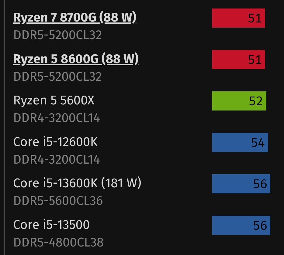

Erklär doch mal die 62W eines 7800X3D aus diesem Test und die 81W aus diesem? Beide angeblich mit einer 4090.Tharan schrieb:wo man sich schon die Finger verbrennen durfte gegenüber den Redakteuren sie würden falsch messen

Du hast wohl in Mathe nicht aufgepasst ansonsten wäre das folgende für dich kein Problem.till69 schrieb:Muss schon extrem schwer sein zu verstehen, dass die Werte mit einer dGPU sind.
Interpolation
Distributivgesetz
Werte ablesen/auslesen/ermitteln kann ich auch ändert nix daran das du keine Messung durchführst und bei CB, guru3D und TPU vermisse ich immernoch ein geeichtes Oszilloskop für eine richtige Messung.till69 schrieb:Brauche ich nicht, ich messe den PC komplett an der Steckdose

Unterschiedliche Agesa-, BIOS- Versionen, Mainboards und RAM Settings.till69 schrieb:Beide angeblich mit einer 4090.
Hab sicherlich noch irgendwas vergessen, noch fragen ?
Aufzeigen, dass Idle Werte mit Vorsicht zu genießen sind.Tharan schrieb:was willst du HIER mit dieser Frage?
Ja, Netzteil, Bildschirmauflösung und -frequenz.KarlsruheArgus schrieb:Hab sicherlich noch irgendwas vergessen
