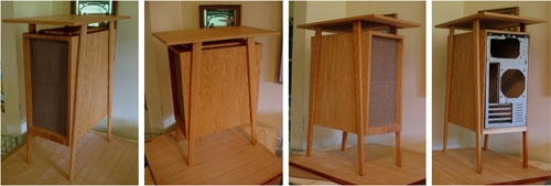

Grund der Frage ist, ich überlege derzeit, mir das Gehäuse (in Form eines Rollschranks) selbst zu bauen. Einschließlich Lüftung und Co.
Ursprünglich wollte ich einfach das PC Gehäuse in den Schrank stellenIch habe aber zwischenzeitlich bedenken, wegen der Lüftung - ich müsste den Schrank offen lassen um sicherzustellen, dass genügen Luftaustausch stattfinden kann. Das gefällt mir nicht besonders.
Damit Ihr es Euch besser vorstellen könnt. Holzgehäuse ungefähr so (anders aufgebaut hinsichtlich der Be- und Entlüftung, aber vom Grundsatz her: Aussen ein Holzgehäuse, das Bestandteil eines rollbaren Schränkchens mit Integriertem Soundsystem, aufgesetztem Ergotron LX Monitorhalter und Schubfach für Tastatur und Maus.

Mit dem Gehäuse - da habe ich gerade einen Dell in die Hand gedrückt bekommen, der zur Schlachtbank geführt wird. :)
Ich weiß, dass ich mir da nen ganz schönen Batzen Arbeit aufhalse mit dem Gehäuse. Der Eigenbau dient auch nicht zum reduzieren der Kosten, sondern meinen persönlichen Vorstellungen.
(Mobile Arbeitsstation) Da ich gerne mit Holz arbeite und solche Dinge gerne maßschneidere verbinde ich hier nur zwei Hobbies.

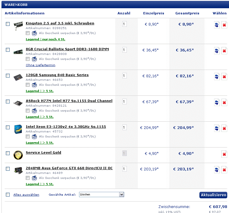

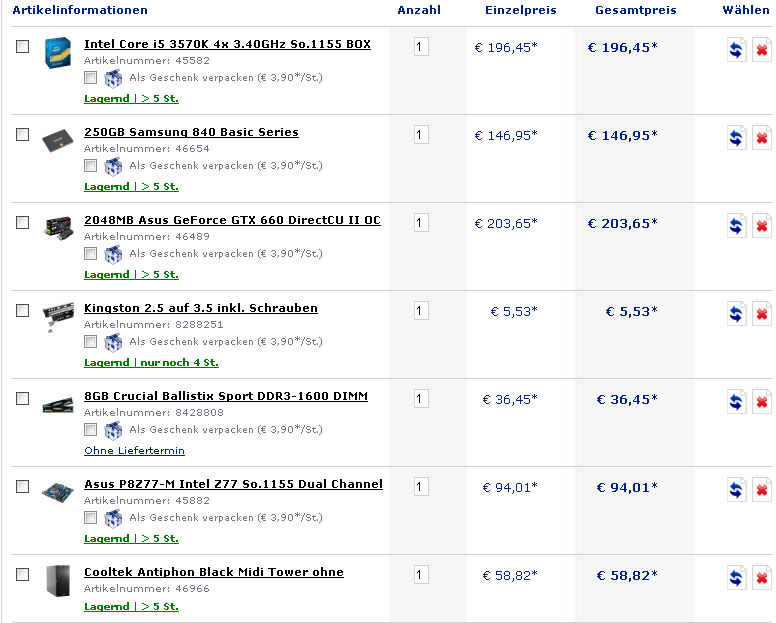

Bitte um Eure Meinung - Aktuelle Auswahl an Komponenten
Hab ein paar kleine Änderungen vorgenommen
Graka, weil die angeblich sehr leise läuft.
ASUS Board, weil ASUS Graka. (Keine Ahnung ob das Sinn macht, ...)
Und statt des Xeon den i5, um ggfs. dann doch eines Tages mal übertakten zu können.
Preislich machen die beiden keinen Unterschied und kaum 10 Watt Differenz machen den Kohl auch nicht fett.

AW: Bitte um Eure Meinung - Aktuelle Auswahl an Komponenten
Graka, weil die angeblich sehr leise läuft. Eine 7870 kostet genauso viel, kann aber etwas mehr und die gibt es auch in leise (siehe Graka-Forum)
ASUS Board, weil ASUS Graka. (Keine Ahnung ob das Sinn macht, ...) nein macht es nicht ;) http://geizhals.at/de/756265 wäre 14 € billiger bei HWV, wenn du keine weitere Features brauchst, nimm das ^^
Und statt des Xeon den i5, um ggfs. dann doch eines Tages mal übertakten zu können. Ich gehe davon aus, dass in Zukunft eher mehr Kerne als höhere Taktraten von Vorteil sein werden, allerdings ist das nur eine Vermutung, es kann auch genau andersrum kommen, von dem her solltest du das kaufen, womit du dich wohler fühlst ;)
Ein Freund meinte, dass ich mit meinem BQT L7 530 Netzteil vermutlich nicht hinkomme. ?! Was denkt ihr? DafuQ? ^^ hab ich 2 Grafikkarten die du gerne einbauen würdest übersehen? ^^ das reicht fast schon für 2 dieser PCs ;)
