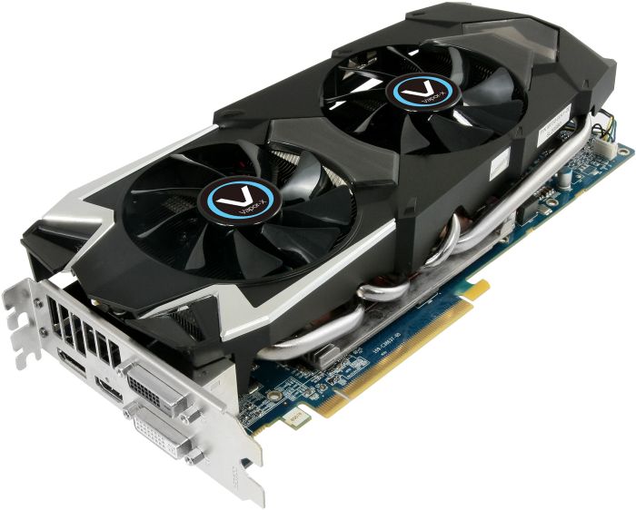

Da ich mir am Anfang des Jahres die Sapphire R9 280X Vapor-X gekauft habe und diese ja bekanntlich auf Hochtouren recht laut wird, wollte ich da gerne was gegen tun. Mit der Karte bin ich selber zufrieden und würd sie auch nicht wieder hergeben, da alles läuft was ich will und bis jetzt nie Probleme aufgetreten sind, ausser halt die Lautstärke unter Last.

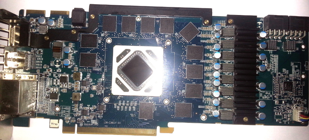

Wenn man sich das Design des PCB anschaut, dann gibt's da nix besonderes:

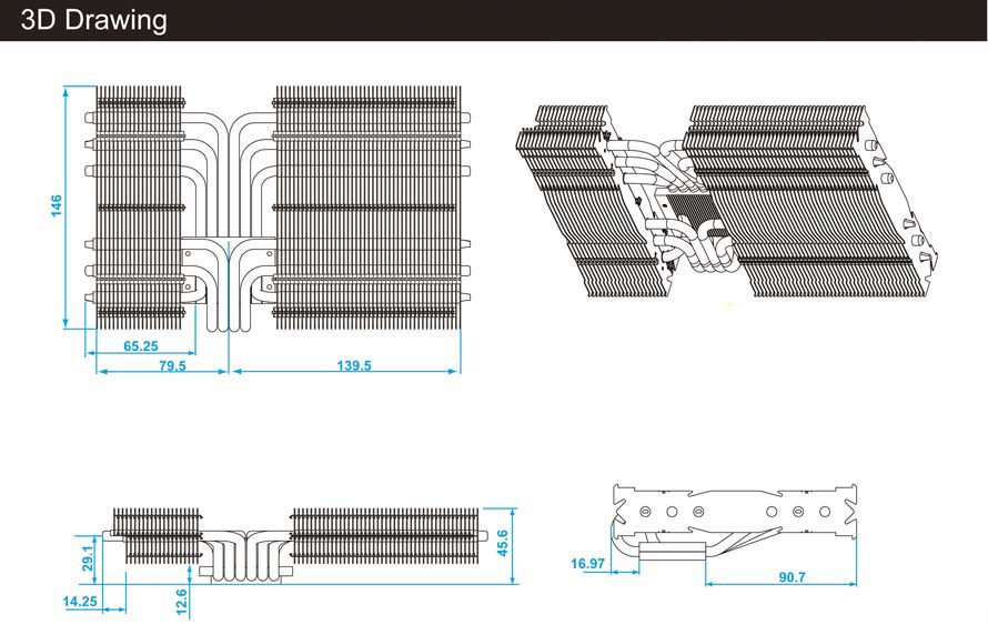

das einzige was im weg sein könnte wäre der Turm auf der linken Seite, aber selbst das wohl kaum. Der MK-26 würde evtl etwas aufliegen. Die Heatspreader müssen sowieso frei verteilt werden. Caseking leitet nur die offiziele Kompatibilitätsliste weiter, die Prolimatech veröffentlicht.
Der Turm kann etwa 29mm hoch sein. Das wäre standard so wie es bei den meisten Karten ist.
Ich gebe keine 100% Garantie, dass es passt, aber ich bin ziemlich sicher.

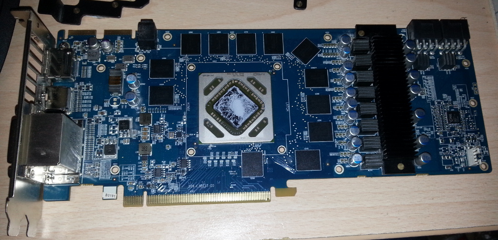

such doch einfach das PCB einer unterstützten karte von dem hersteller.
Die 280X ist doch nix anderes als eine hochgetaktete HD 7950
Ich denke mal das wäre dann die Sapphire Vapor-X Radeon HD 7950 OC Boost
hier das PCB
Und hier die Kompatibilitätsliste: http://www.prolimatech.com/en/products/detail.asp?id=1672&subid=1675#showtab
wenn eine 7950 nicht passen würde, müsste sie als Exlcude aufgeführt werden.
Ja, das stimmt. Wenn man sich die beiden Bilder mit den abgebauten Lüftern anguckt und vergleicht, sieht man keine Unterschiede. Somit müsste man, laut der Kompatibilitätsliste von Proli, den Kühler problemlos installieren können. Wenn nicht, sollten die ihre Liste mal überarbeiten. :)
