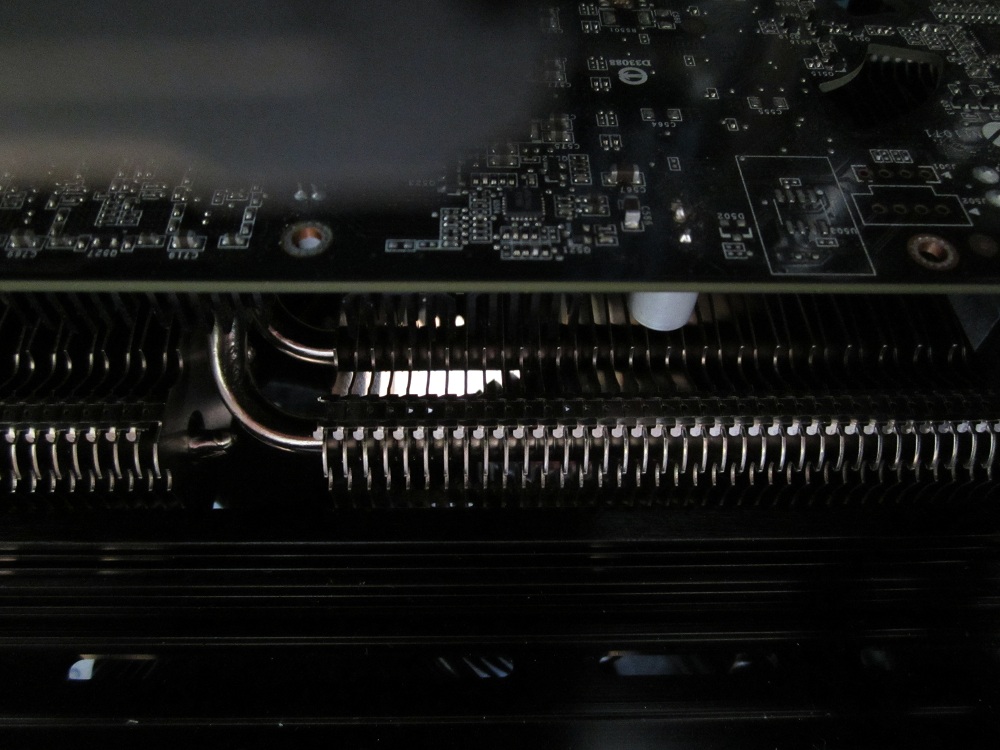

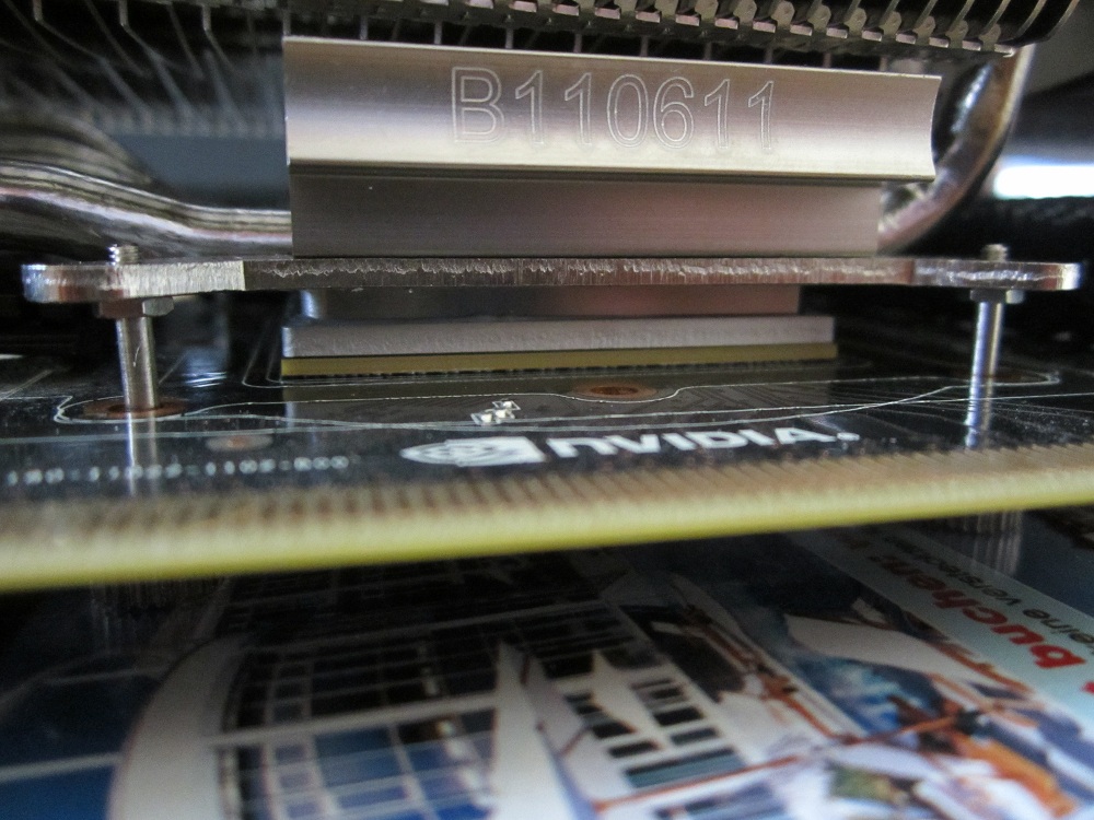

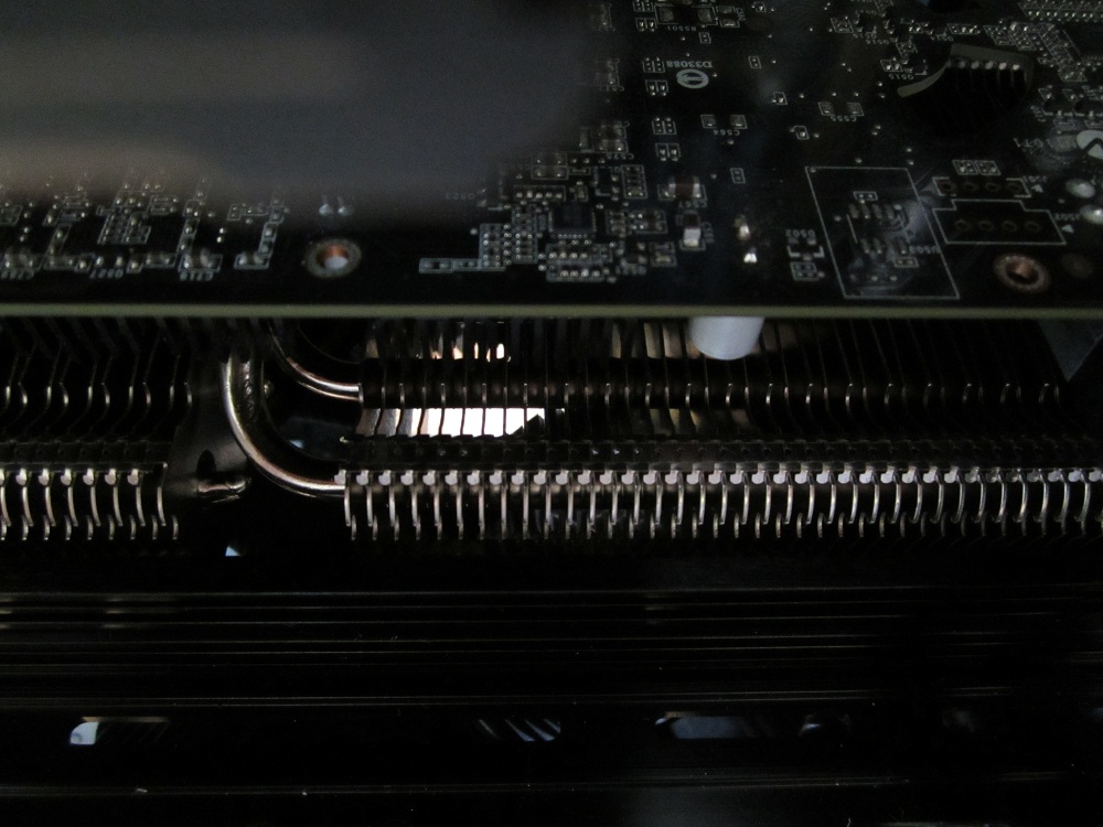

So, der Peter ist montiert, mit zwei 140er Silentwings. Allerdings muss ich beim spielen die Lüfter auf max. laufen lassen um 60°C zu halten. Auf min. Drehzahl gehts Richtung 90°C und höher.
Etwas komisch ist auch, dass sich der Kühler etwas bewegen lässt, er liegt aber satt und plan auf. Schrauben voll angezogen.

Bei min Drehzahl sind die Silentwings einfach zu schwach.
Denke bei 7V wirst einen guten Kompromiss zwischen Kühlleistung und Lautstärke haben.
Ich hätte aber beim VF3000 mal überprüft ob sich die Schrauben die die Abdeckung am Kühler halten etwas locker sind. Dann werden auch Geräusche übertragen die sich wie schleifen anhören. War bei meiner AMP damals auch so, haben dann mit Schraubensicherheitslack die Schrauben fixiert.
Denn von der Kühlleistung ist das Zalman Teil nicht schlecht.

Hast schon versucht wieder wegzunehmen um zu schauen dass er auch wirklich satt und Plan draufgelegen ist?Bewegen sollt der Peter sich eigentlich nicht.
