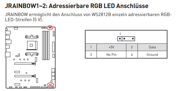

ich habe in meinem Gehäuse zwei Alpenföhn Wing Boost 3 verbaut. Mein Mainboard ist das MSI B550 Tomahawk. Da die Lüfter eine 5V RGB Steuerung haben, habe ich diese auf dem Mainboard auf die JRAINBOW1 und 2 Anschlüsse gesteckt.
Nur wie bekomme ich die LED jetzt gesteuert? Die sind immer noch aus. Eine Änderung in Mystic Light für die beiden Steckplätze oder das gesamte Board ändern nichts.

Bei einigen MSI Motherboards gibt es einen kleinen physischen Schalter auf der Platine, mit dem sich die ARGB-Beleuchtung deaktivieren lässt. Vielleicht ist er bei dir auf der falschen Position.
Das war der entscheidende Tipp, vielen Dank! Vielen Dank auch an Questionmark und maikrosoft.
