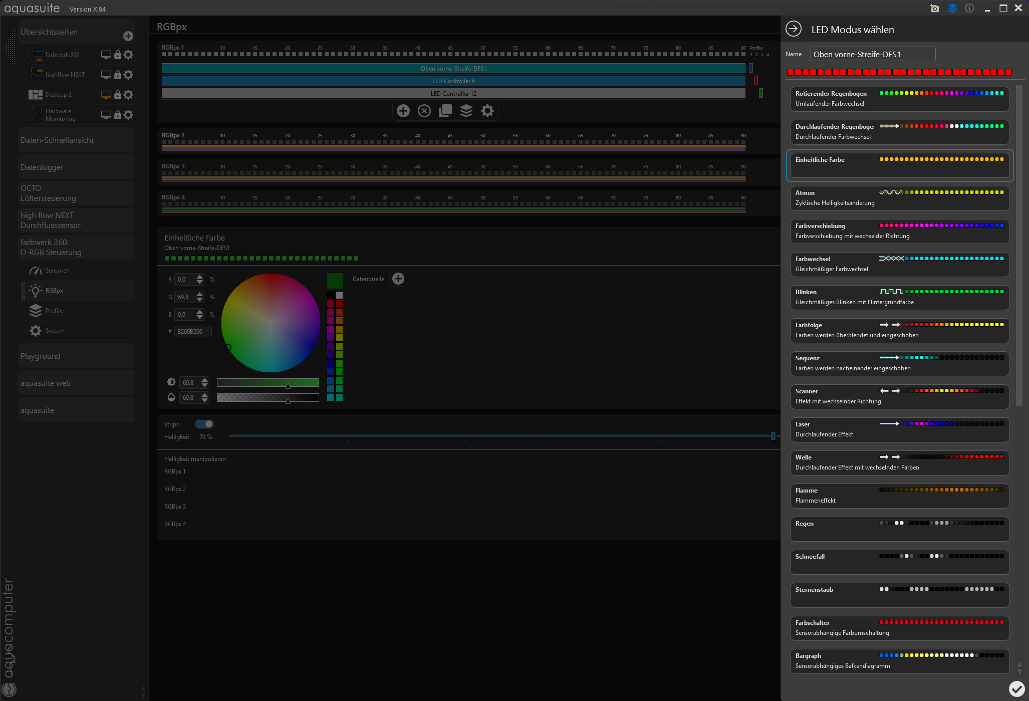

Falls das auch nicht geht kannst du dir auch das Farbwerk von Aquacomputer kaufen. Das wird intern an das USB 2.0 angeschlossen und wird dann über die Aquasuite gesteuert. Daran lassen sich bis zu vier D-RGB anschließen.
@LiniXXus okay ja gute Idee heißt also ich stecke den Aquacomputer in nen usb Slot und die rgb Steuerung läuft dann darüber benötige also die vermutlichen defekten 5v argb Anschlüsse des Mainboards nicht mehr ?
Genau, ich habe es auch eingebaut, weil mich die Steuerung übers Mainboard genervt hat.
https://shop.aquacomputer.de/Ueberwachung-und-Steuerung/farbwerk-fuer-RGBpx/farbwerk-360::3798.html#
Es lassen sich auch vier Temperaturfühler mit anschließen.
@LiniXXus alles klar perfekt das hört sich nach einer guten Alternative an sollte ich es mit einem bios Flash nicht gefixt bekommen danke dir :)
