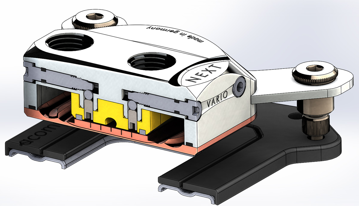

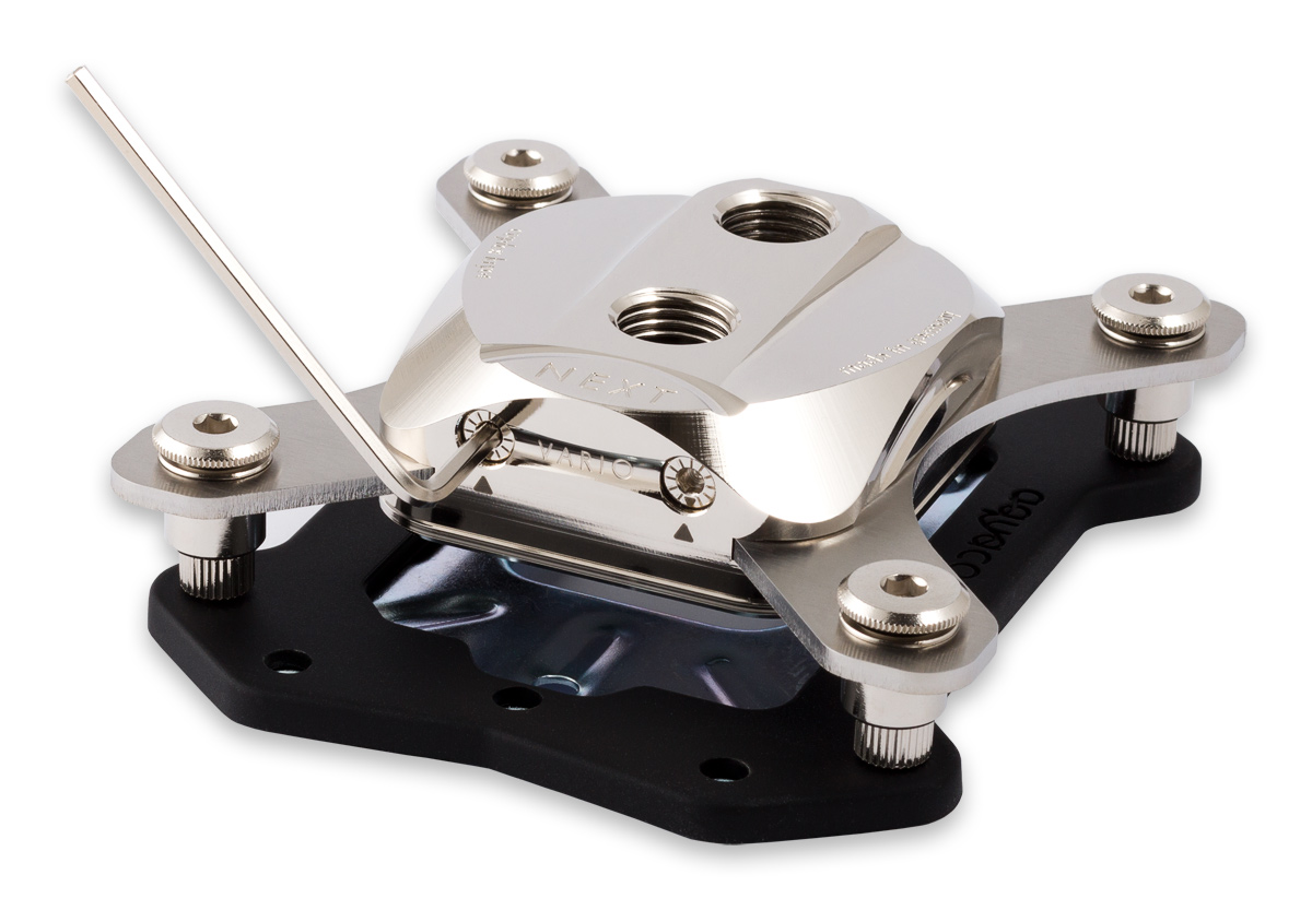

Bei der Kühlleistung und Qualität die neue Referenz:
Die VARIO-Varianten des cuplex kryos NEXT ermöglichen eine Veränderung der Kühlerbodengeometrie über vier seitliche Einstellschrauben. Keine zwei Prozessoren sind absolut identisch - minimale Höhen- und Formunterschiede der Metallkappen heutiger CPUs haben einen deutlichen Einfluss auf die Kühlleistung eines Wasserkühlers. Bei bisherigen Lösungen zur Veränderung der Kühlergeometrie musste der CPU-Kühler aufwendig zerlegt und anschließend neu auf der CPU montiert werden, was einen enormen Aufwand darstellte. Der cuplex kryos NEXT VARIO macht die Anpassung der Kühlergeometrie zum Kinderspiel. Im laufenden Betrieb und bei Vollast des Prozessors kann die Temperatur aller Kerne überwacht werden, während der Kühlerboden über die vier Einstellschrauben optimal justiert wird. Temperaturveränderungen geben sofortige Rückmeldung zur vorgenommenen Veränderung, die optimale Einstellung des Kühlerbodens ist schnell ermittelt.
