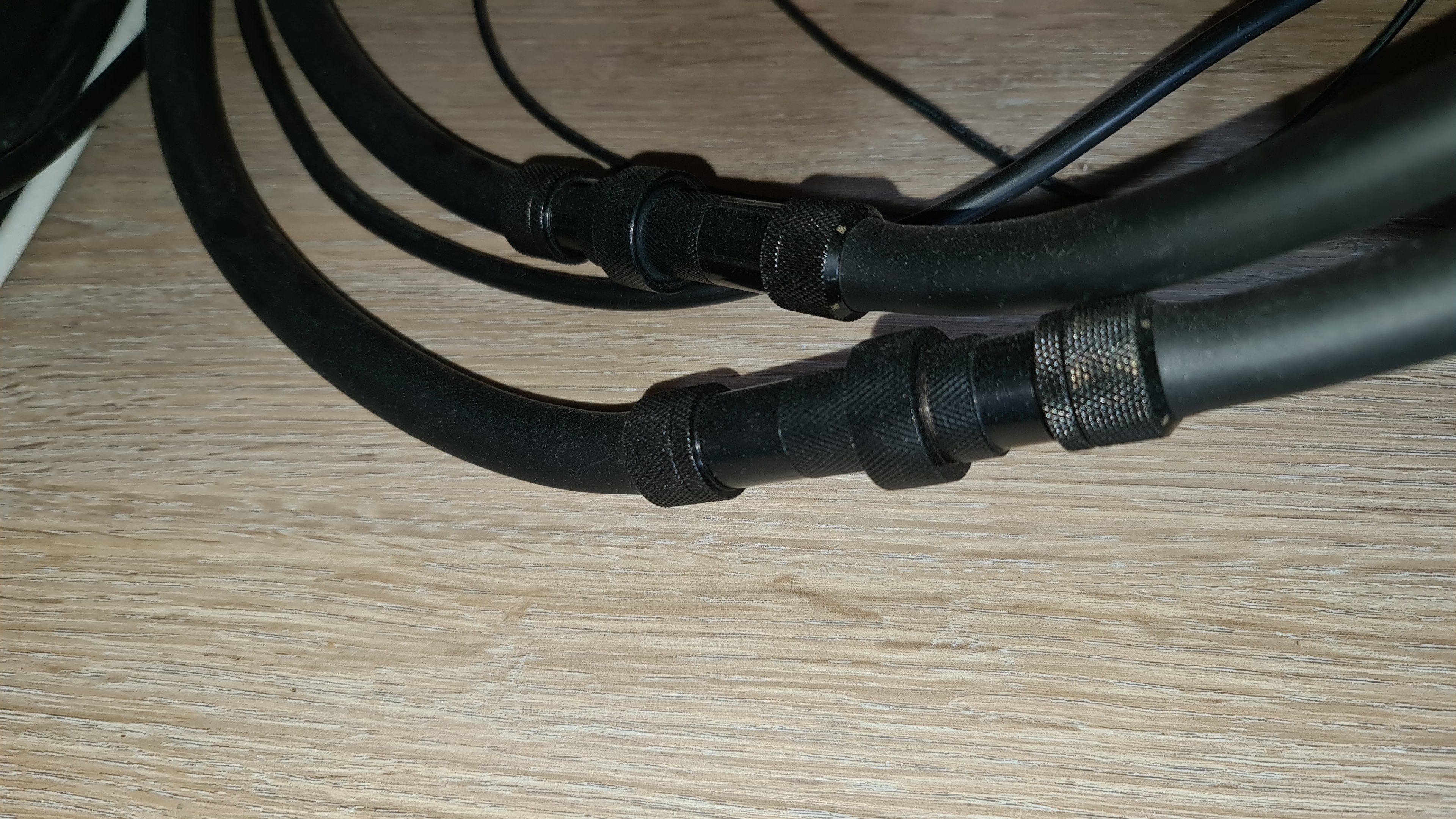

Hab die seit >1 Jahr im Einsatz und in der Zeit eventuell 10x für Umbauarbeiten gelöst und keine Probleme gehabt. Wenn die lange nicht los waren dann saugen die sich richtig fest, dann muss man die mit Kraft auseinander ziehen.
Wirkt vor allem verschraubt extrem robust, denke die halten Ewigkeiten. Das war mir eigentlich am wichtigsten dass es eine verschraubte Lösung ist, somit kann die sich nicht ausversehen lösen.
Sind allerdings nicht Spillfree, heißt wenn du die aufschraubst kommt das Wasser was gerade zwischen den Stücken sitzt heraus, das sind dann paar Tropfen. Wenn die außerhalb des Cases sind allerdings kein Problem.
Ist nichts für 3x am Tag auf dem Testbench lösen gedacht aber um hin und wieder mal den MORA zu lösen sind die Top in meinen Augen. Sehen dabei halt nicht aus wie Gardenaanschlüsse. :D

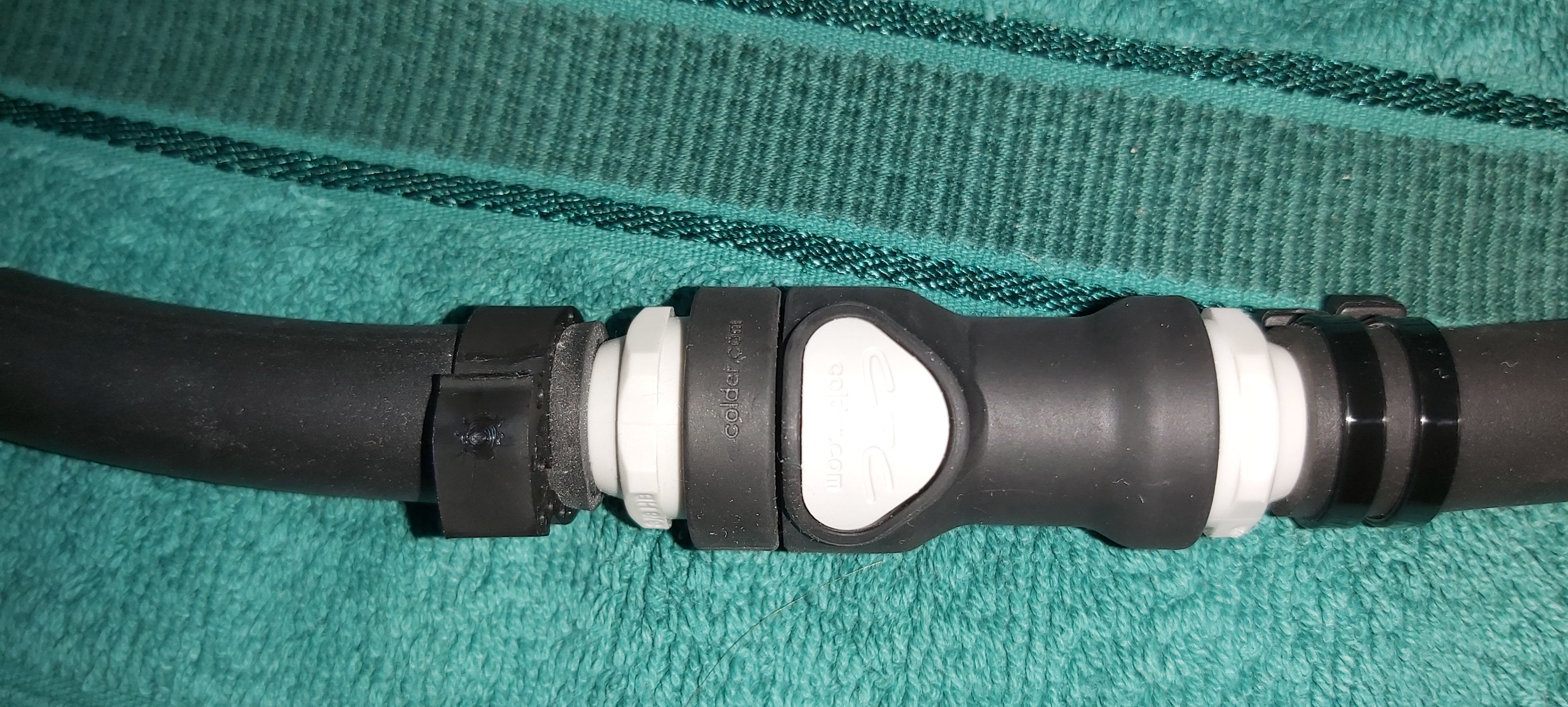

So hässlich sind die NS4 eigentlich nicht
Sind noch die von EKWB

Du hast ja auch die schwarzen. Eigentlich sind die grau. Die schwarzen NS4 sind ne Sonderserie, die EK eine Weile im Programm hatte.
