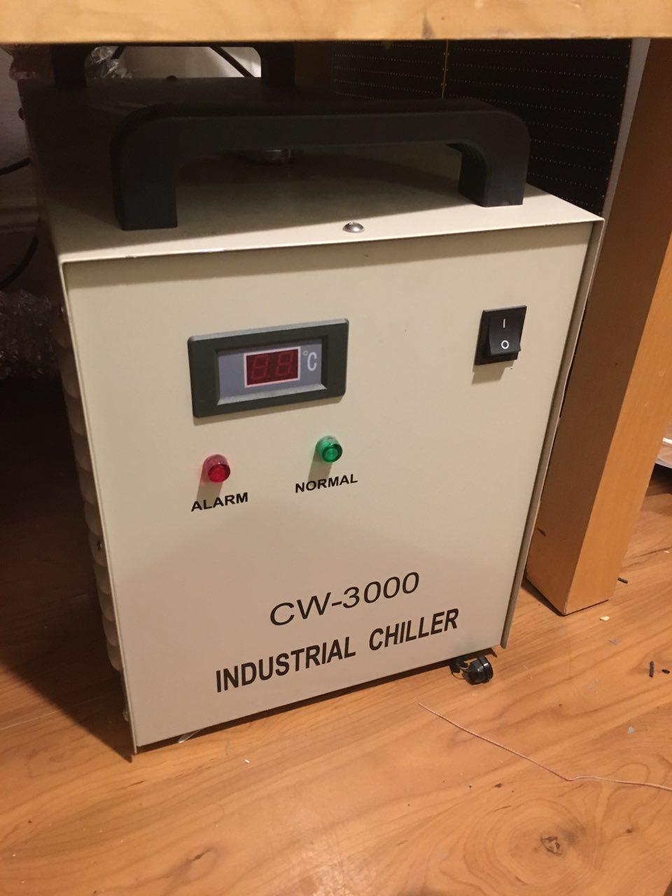

Zu der 3000er Version hab ich Zugang und die ist wirklich genau auf gerade so gut genug für ne Chinesische Fabrik gebaut
funktionieren tut sie aber ist halt scheiße...
