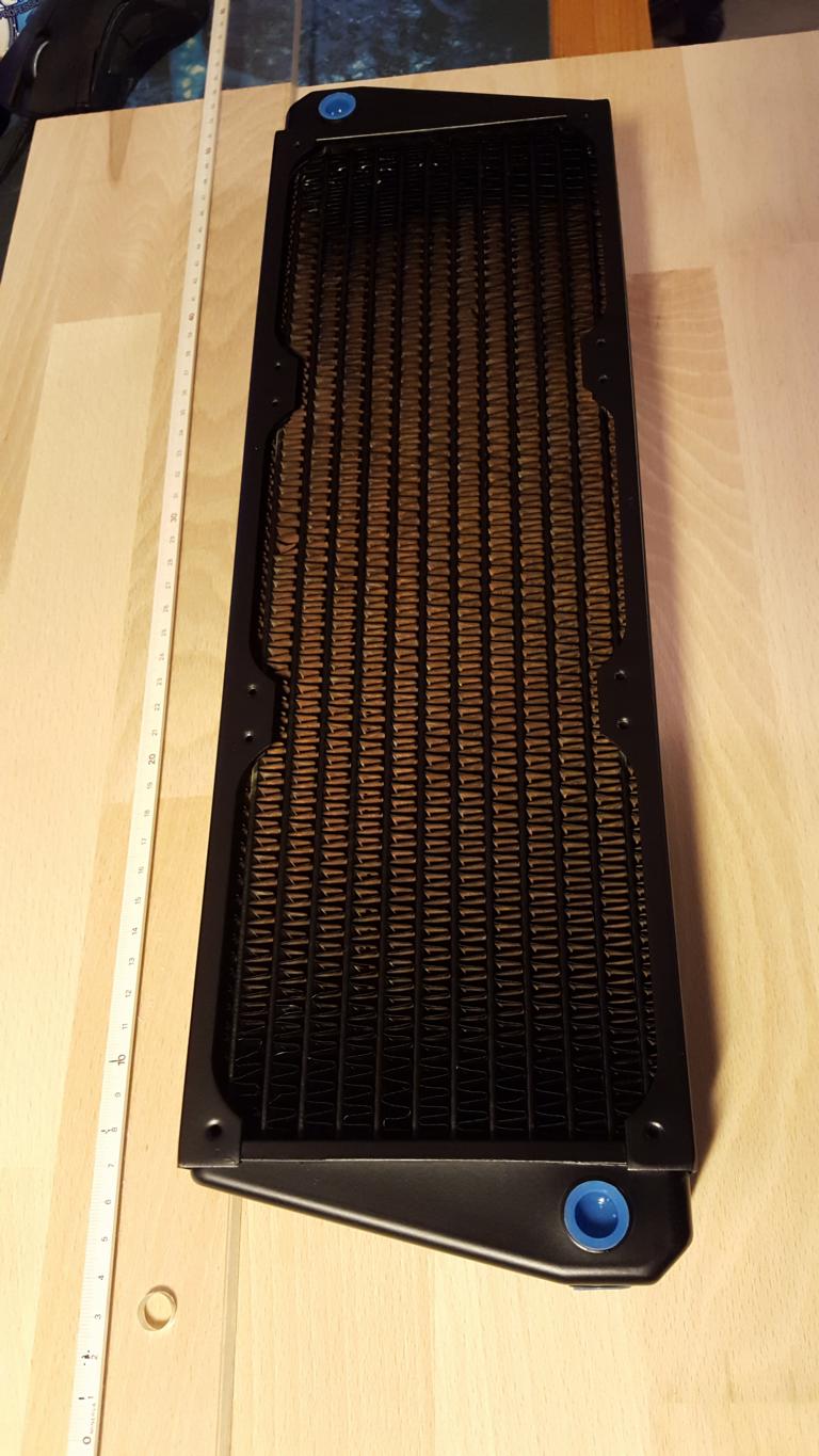

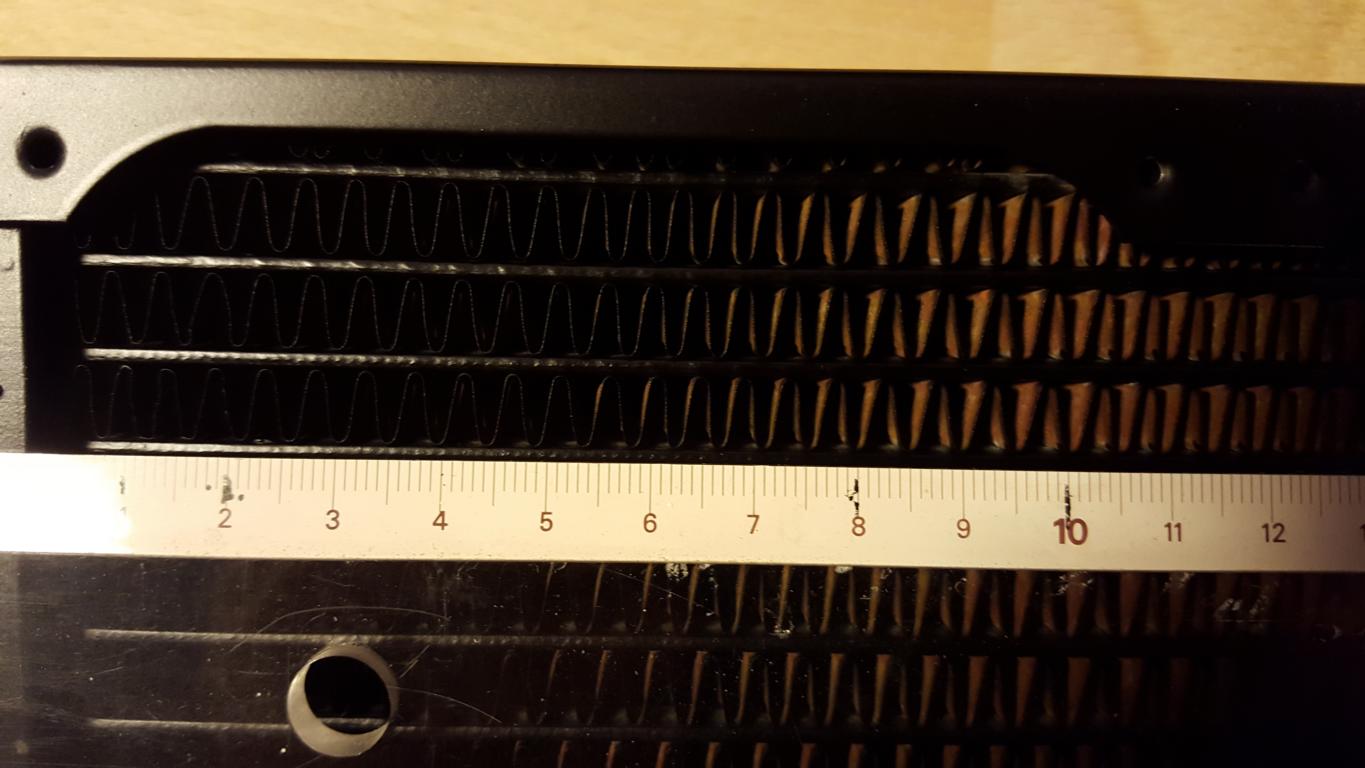

Der Radiator ist da und jetzt auch schon gespült.

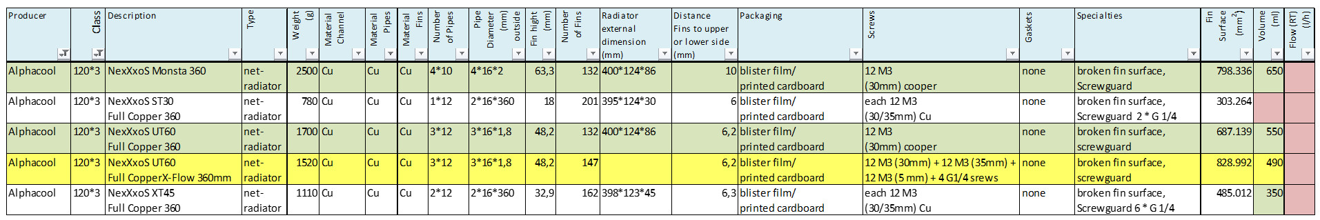

Da ich nur 360er und größer vermesse habe ich den Alphacool NexXxoS UT60 Full Copper X-Flow 360mm gekauft.
Hier ein paar Daten die nicht im Datenblatt stehen:
Gewicht 1520 g mit 4 Schrauben ohne Fitting
Volumen 490ml Flüssigkeit
13 Reihen mit 147 Lamellen (+/-3), die nach Alphacoolart sehr dünn und unterbrochen sind um die Bildung von laminaren Luftströmungen zu unterbinden.
12 länglich ovale Rohrpakete zu 3 Rohren.
So jetzt wird der Radiator erst mal gereinigt.

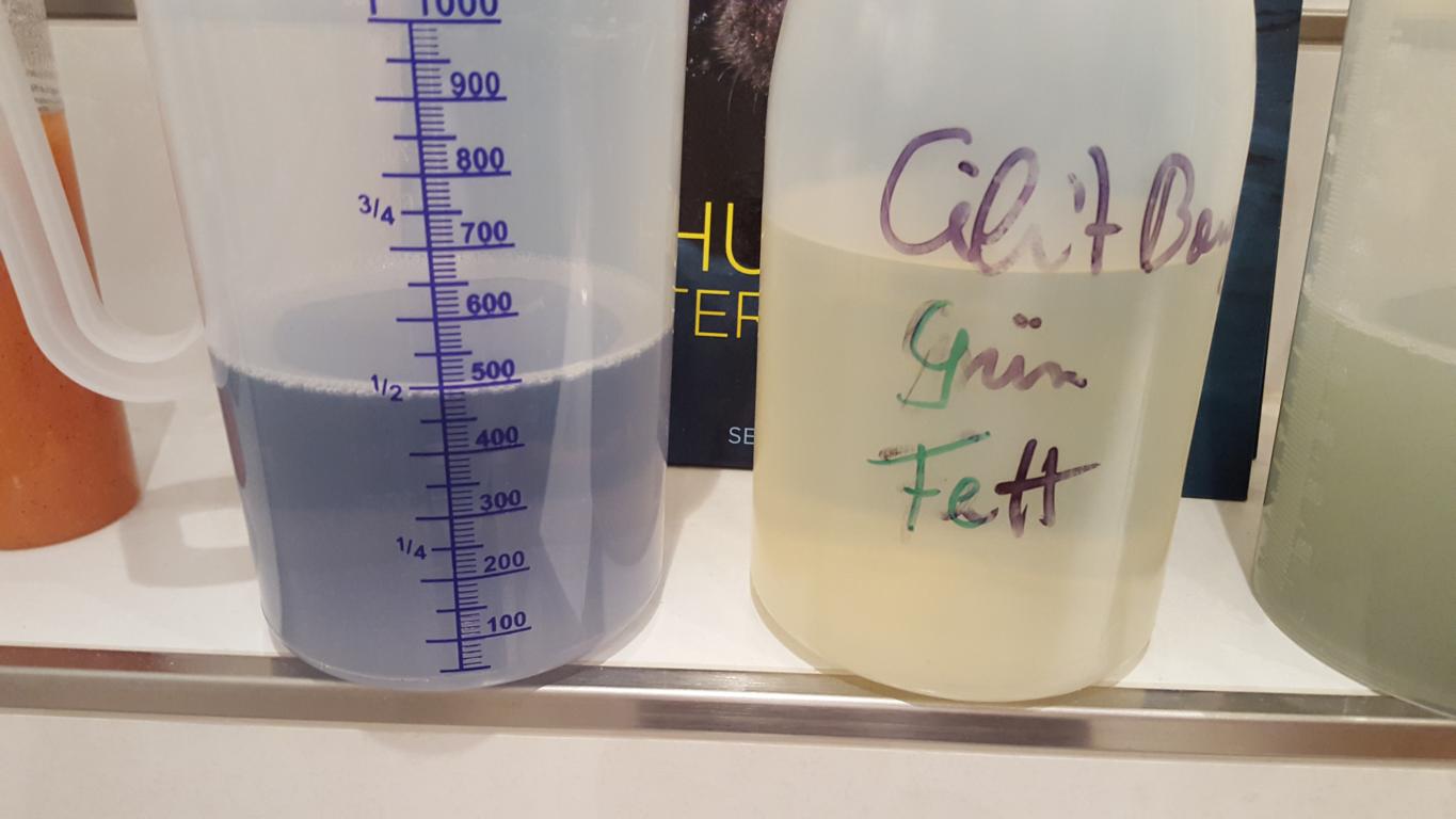

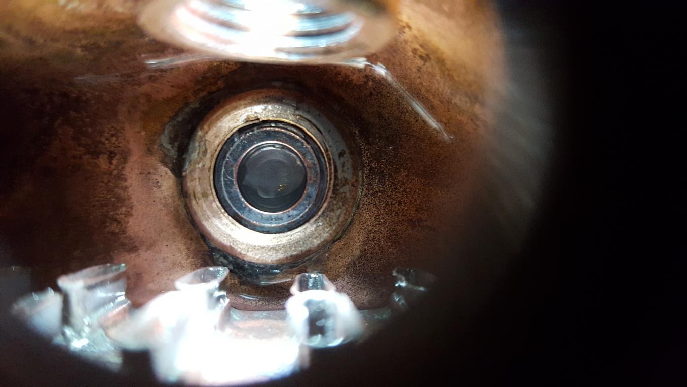

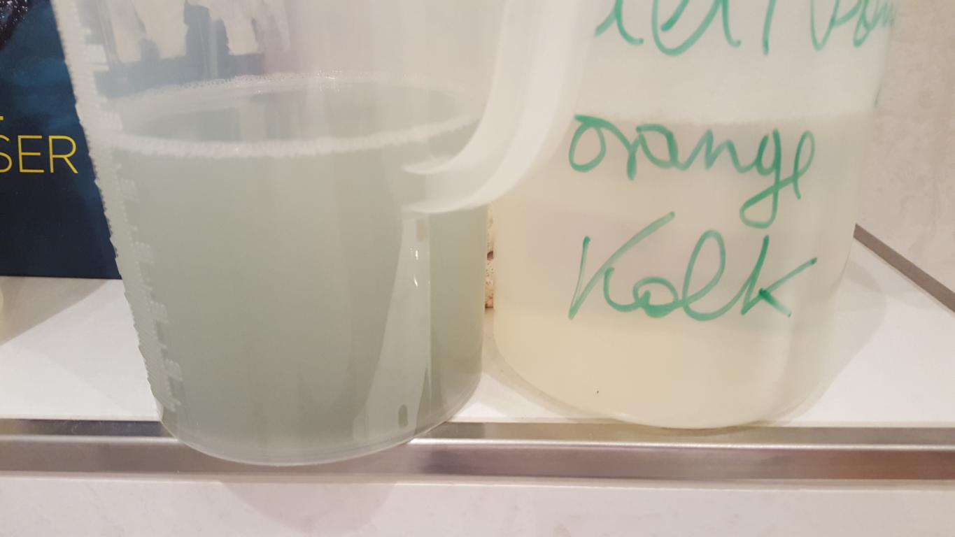

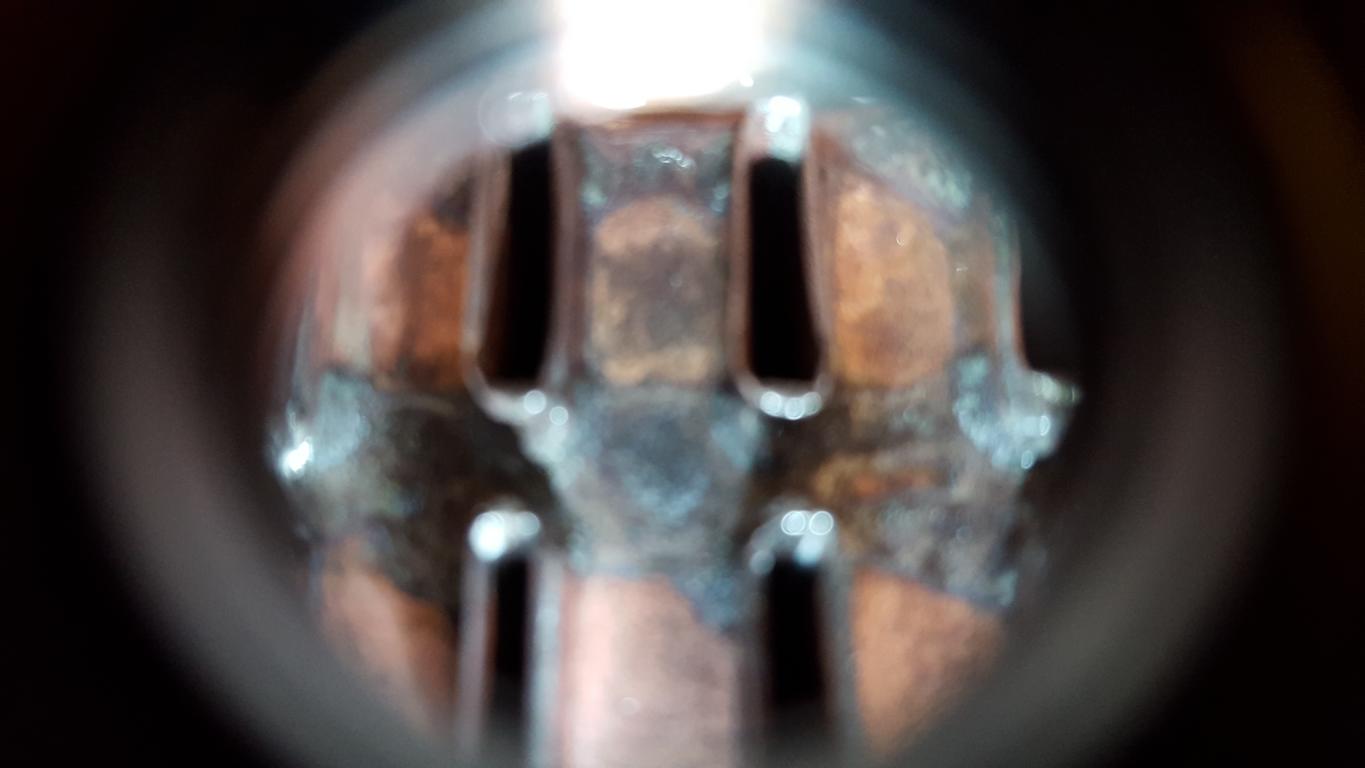

Hier ein paar Bilder der Reinigung....
Ein paar Anmerkungen: zuerst habe ich mit warmen 50% Cilitbang grün (fett) gespült. Dei Spüllösung hatte einen leicht violetten Ton nach der Entleerung. Nachdem ich gut mit warmen Wasser nachgespült habe, kam warmes Cilit Bang ornage (50%) in den Radiator und blieb dort ca. 15 Minuten. Die Verfärbung war nicht mehr soo stark, dafür habe ich bei der Entleerung jede Menge feines Sediment aus dem Radiator geholt. Siehe Bodensatz im letzten Bild. => Reinigung macht Sinn!

GliderHR schrieb:Hier ein paar Bilder der Reinigung....
Ein paar Anmerkungen: zuerst habe ich mit warmen 50% Cilitbang grün (fett) gespült. Dei Spüllösung hatte einen leicht violetten Ton nach der Entleerung. Nachdem ich gut mit wrmen Wasser nachgespült habe, kam warmes Cilit Bang ornage (50%) in den Radiator und blieb dort ca. 15 Minuten. Die Verfärbung war nicht mehr soo stark, dafür habe ich bei der Entleerung jede Menege feines Sediment aus dem Radiator geholt. Siehe Bodensatz im letzten Bild. => Reinigung macht Sinn!
Hm, gemäss dieser (
https://www.computerbase.de/forum/threads/wasserkuehlung-reinigen.856258/) Anleitung soll das orange maximal 5 Minuten drin bleiben. Ich bin am überlegen ob ich mein System auch unter Wasser setzte, möchte aber ungern bei der Reinigung zuviel aus dem Radiator rausholen.

Ich kann nur davon abraten Cilit Bang für solche Dinge zu nutzen. Das löst nicht nur Dreck, das zersetzt das Kupfer und greift es an. Selbst Plexi wird damit angegriffen. Man wird so immer Dreck herausholen können, auch wenn die Komponenten eigentlich sauber sind. Spült man danach das System nicht sehr sorgfältig, greifen solche Mittel direkt Dichtungen an und machen diese porös.
Wir hatten einige interne Tests mit Cilit Bang und ähnlichen Mitteln die katastrophale Ergebnisse geliefert haben, lasst das bitte sein. Wenn ihr einen Fetlöser verwenden wollt, verdünt destilliertes Wasser mit einer kleinen Menge Spüli und spült danach gut aus. Bitte verwendet keine derart agressiven Mitteln.
Nachdem diese Aktion mit Cilit Bang publik geworden ist, haben wir vermehrt Kunden die damit Teile ihrer Wasserkühlung zerstört haben weil sich die Dichtungen nach einer Weile zersetzten und undicht wurden. Grade wenn man danach nicht sauber ausspült.

Ich denke die zügige Handhabung von agressiven Reinigungsmitteln steht mir als Chemiker zu. Da mein bevorzugtes Reinigungsmittel nur schwer zu entsorgen ist (konzentrierte Peroxydisulfatschwefelsäure) nehme ich halt diese milden Reinigungsflüssigkeiten aus dem Hause Reckit. Sind sie zu hart bist Du zu weich
Ich reinige seit 2010 all meine Radiatoren so und habe bisher noch kein Problem gehabt. Klar, sollte mal einer mit Alurohren daher kommen geht das schlimm aus. Aber Alu hat auch nichts in einem WaKü Kreislauf zu suchen.
Komponentenreinigung natürlich. Da sind nirgends Dichtungen aus Gummi oder ein Plexi AGB.

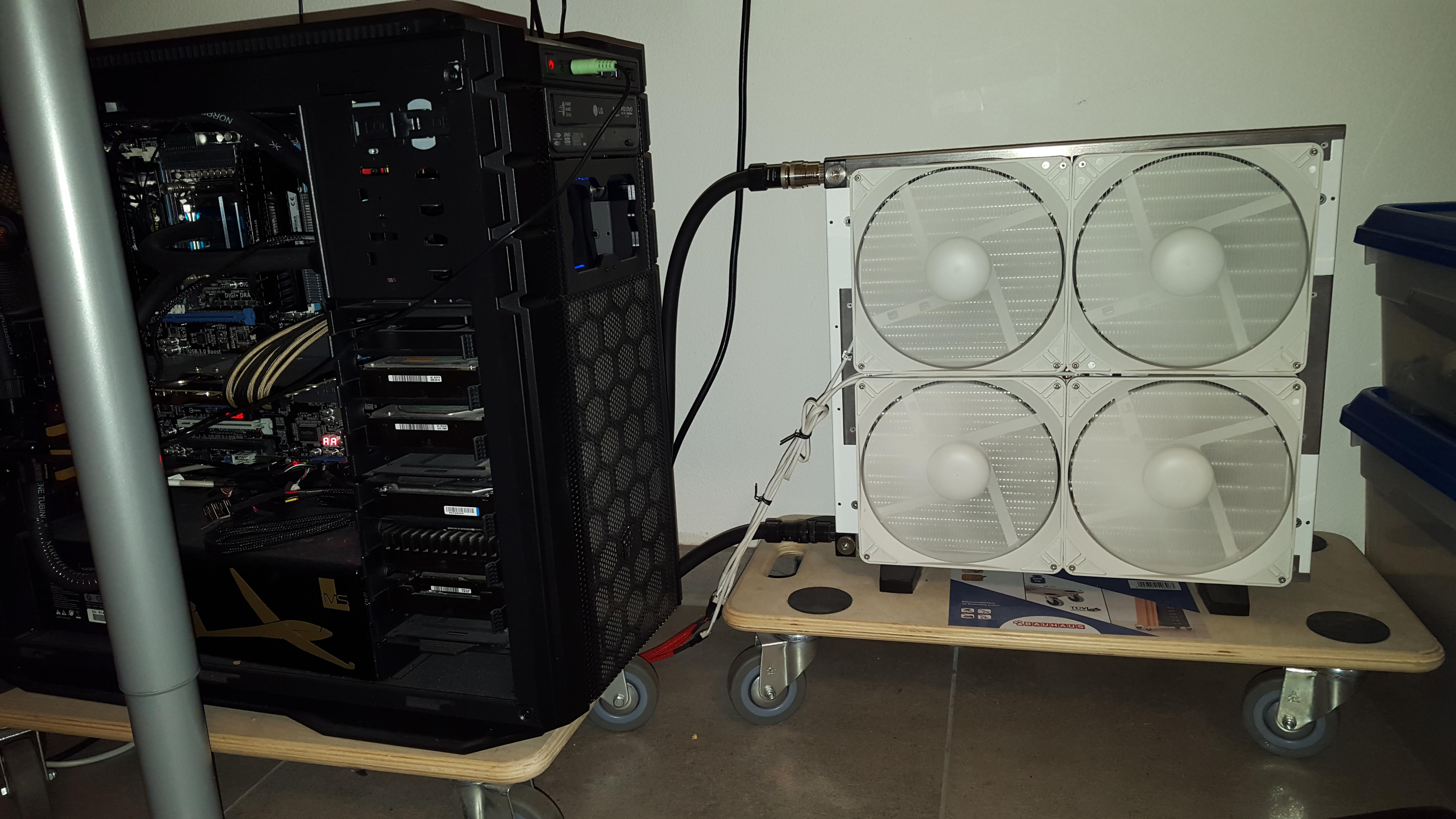

Mehr Kühlleistung kannst Du bei gleichen Abmessungen nur durch die Kombination von drei 360er oder drei 420er Netzradiatoren gleicher Dicke (60mm) erzeugen. Die müssen aber vernünftig montiert werden. Der MoRa ist mit Füssen autark...(nur die Stromversorgung der Lüfter ist zu regeln.)

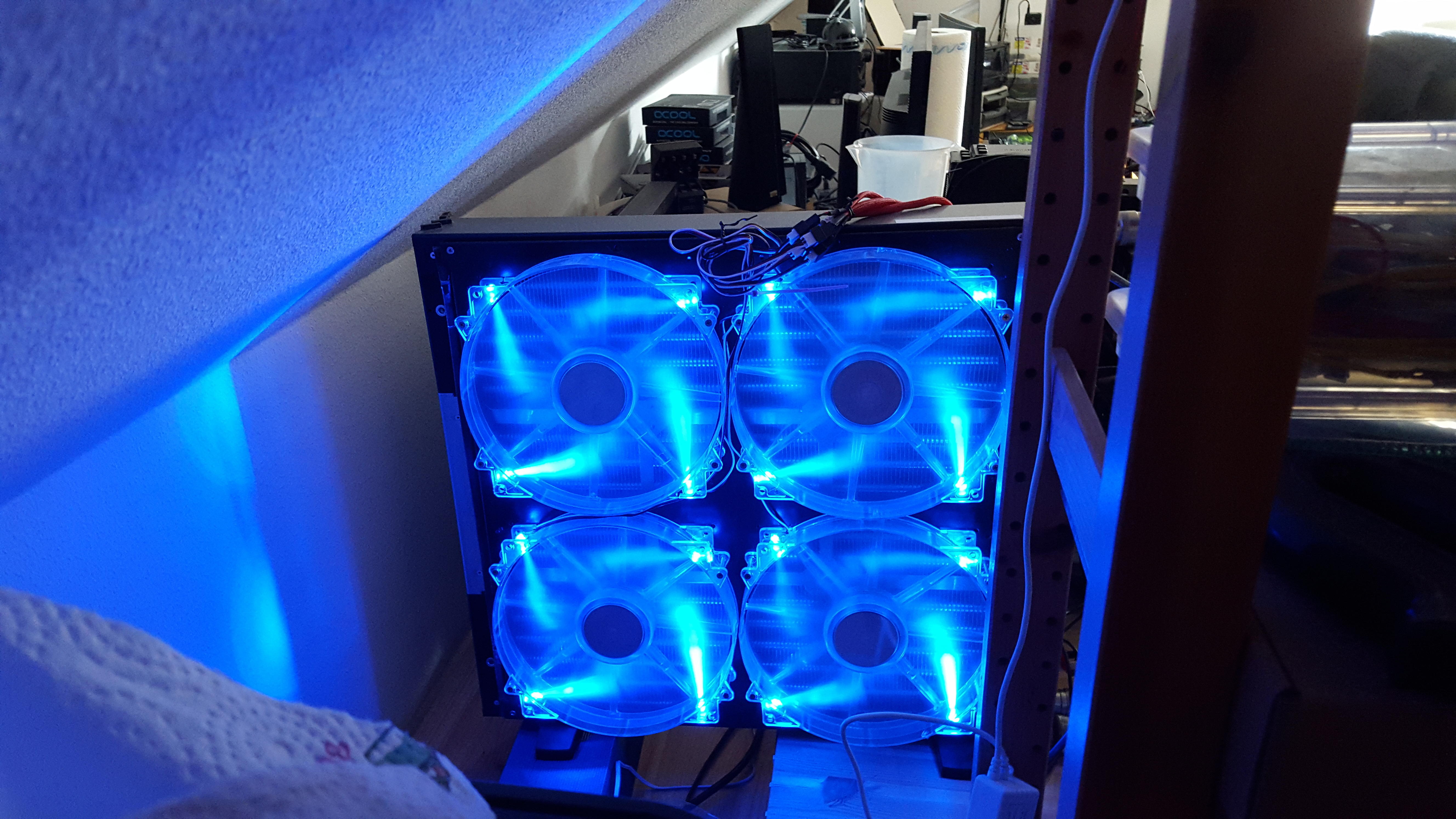

Ich nutze den 4*180 und den 4*220 mit QD3 Schnellverschlüssen und die Lüfter werden über Aquaero('s) 6 geregelt.
Ich mach mal ein paar Bilder
