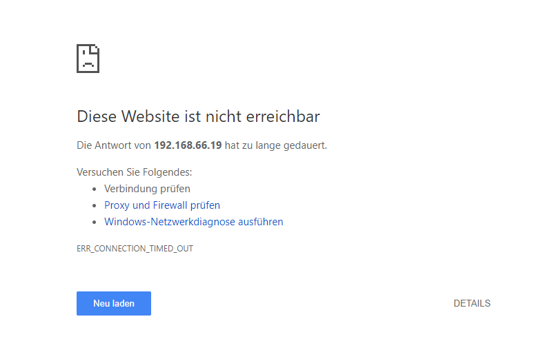

Hi,
habe leider unsere alte FritzBox deren DSL Anschluss durch einen Blitz gegrillt wurde und seitdem als Mesh-Repeater gedient hat ein bisschen verkonfiguriert :(

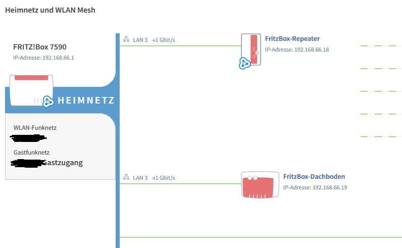

Habe mich mal durchgegklickt und nach einem Update alle Einstellungen geprüft und geguckt was so neues da war, und bei "Internetzugang" oder so ähnlich war dann die Einstellung wie die FritzBox denn ins Internet gehen soll. Hier war "Bitte auswählen..." oder so als Option festgelegt. Naiv wie ich bin habe ich kurzerhand "Zugang über LAN" angewählt und habe das abgeschickt. Die Seite hat einmal (bedeutend langsamer als vorher) neu geladen und anschließend kann ich über die IP der Box nicht mehr drauf zugreifen (192.168.66.19). Die Haupt FritzBox und der unter 192.168.66.18 laufende kleine normale Repeater funktionieren wie vorher. Die FritzBox wird nach wie vor unter Mesh angezeigt (in der Hauptfritzbox), allerdings sind die Geräte damit nicht verbunden.
In mehreren Browsern habe ich es schon versucht. Die Repeater-Fritzbox habe ich auch mehrmals neu gestartet.
Ich hoffe ihr könnt mir da irgendwie helfen.

Jetzt habe ich die Haupt-FritzBox neugestartet und jetzt ist die Repeater-Box zwar immer noch als im Netzwerk angezeigt aber eine Verbindung kann ich trotzdem nicht herstellen und im Mesh wird die auch nicht mehr angezeigt :(
