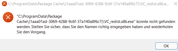

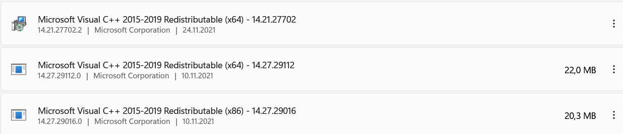

ich konnte die EA App nicht installieren, die Meldung lautete VC_RuntimeMinimum_x64.msi nicht vorhanden. Nach ergebnislosem langem Suchen, auch im Ordner Package Cache, wollte ich eine neue C++ Version installieren. Das klappte auch nicht und irgendwann verlor ich den Überblick. Ich habe alle C++ Packages höher als 2013 deinstalliert, diese beiden lassen sich nicht deinstallieren:
Also nochmal sauber neu installieren? Wo krieg ich die her?
Habe Win 11 21H2, Build 22000.348
Grüße

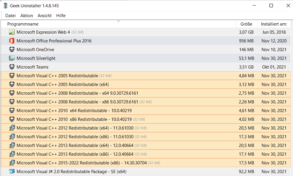

OK, jetzt habe ich ein Problem. Ich habe die neuesten c++ Versionen installiert und dann mit geek uninstaller die beiden Versionen oben im scrrenshot deinstalliert. Der PC startet, aber ich habe keine icons in der taskleiste und kann auch sonst das System nicht aufrufen, um eventuell ein update zu machen. Viele Programme gehen gar nicht. Allerdings funktioniert der Browser und mit dessen Hilfe (Datei speicher unter) komme ich auf meinen PC und kann Programme ausführen. Mit geek uninstaller ergibt sich folgendes Bild:
Ich habe auch schon die All one One Runtimes (AiO-2.50) installiert, hat leider nichts gebracht. Optimal wäre, wenn ich auf die Systemeinstellungen komme, dann könnte ich vlt. updates installieren oder den PC auf win10 zurücksetzen. Aber wenn ich im Explorer - System- rechte Maustaste Eigenschaften klicke, erscheint kurz ein leeres Fenster und schlißet sich wieder. Mist.
Ich habe ein Systembackup, aber das ist von März 2020 :rolleyes: Habt ihr noch eine Idee?

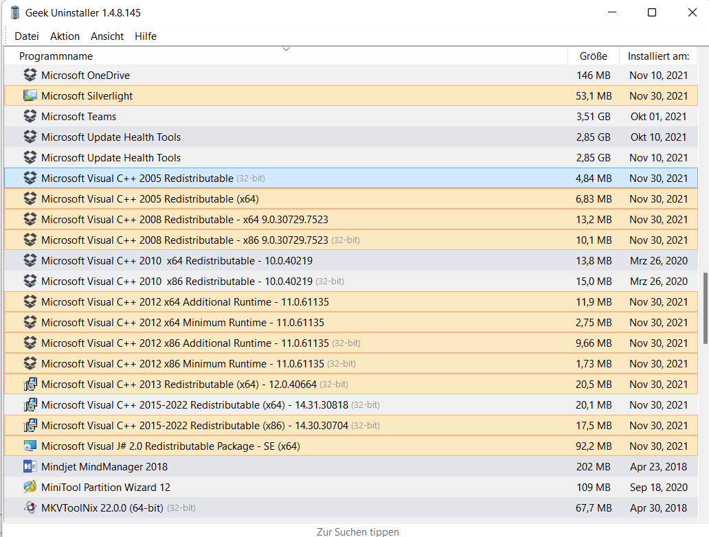

Mist, hat leider alles nichts geholfen. Ich habe mit geek alle c++ deinstalliert und dann deine aio gestartet. Folgendes REsultat:
Es läuft alles wieder! Leider hat das Löschen der C++ und neu Installieren nichts gebracht. Aber nochmal vielen Dank für die Mühe Painkaos! :daumen:

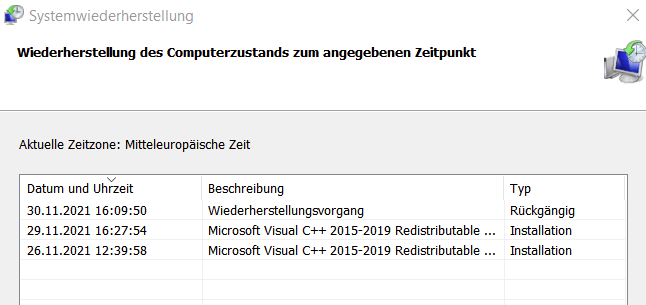

Die Lösung habe ich per Zufall gefunden. Ich konnte per Ausführen die msconfig starten. Dort gibt es unter Tools - Systemwiederherstellung starten. Zum Glück hatte der PC am Freitag einen Wiederherstellungspunkt angelegt ... Änderungen:
Was habe ich daraus gelernt?
  • Benutze kein fremdes Tool, das in der Reg rumpfuscht
  • Öfter Systembackups machen ... die Dateien sichere ich jeden 2.Tag :rolleyes:
Also, Problem gelöst, danke an alle für die Hilfe!

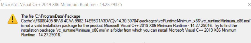

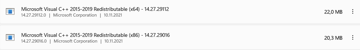

Die C++ Installation ist immer noch nicht 100%, aber Win funktioniert wieder einwandfrei:

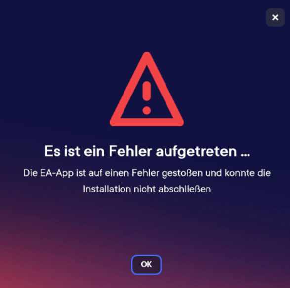

Die EA App-Installation läuft aber natürlich immer noch nicht durch:
Im Ordner Package Cache sind unter anderem etwa 15 Unterordner, die alle irgendwo eine vc_runtimeMinimum_c86.msi enthalten, aber keine funktioniert mit der EA App:
EA kontaktieren, offensichtlich ist der Installer der Beta fehlerhaft konfiguriert und kommt mit der neueren C++-Version nicht zurecht.
Bei Cancel geht die install der App nicht weiter?
Leider nein. Das Dumme ist, dass ich die EA App schonmal installiert hatte ... sie dann nicht mehr funktionierte (wahrscheinlich C++ update), ich sie neu installieren wollte und jetzt dabei hänge.
