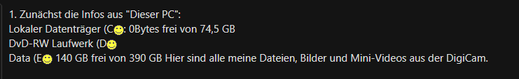

1. Zunächst die Infos aus "Dieser PC":
Lokaler Datenträger (C:): 0Bytes frei von 74,5 GB
DvD-RW Laufwerk (D:)
Data (E:) 140 GB frei von 390 GB Hier sind alle meine Dateien, Bilder und Mini-Videos aus der DigiCam.

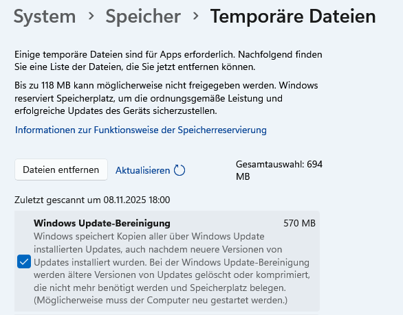

Unter "Temporäre Dareien": für Apps erforderliche Update-Bereinigun 9GB
Die Updatebereinigung kannst du ausführen.

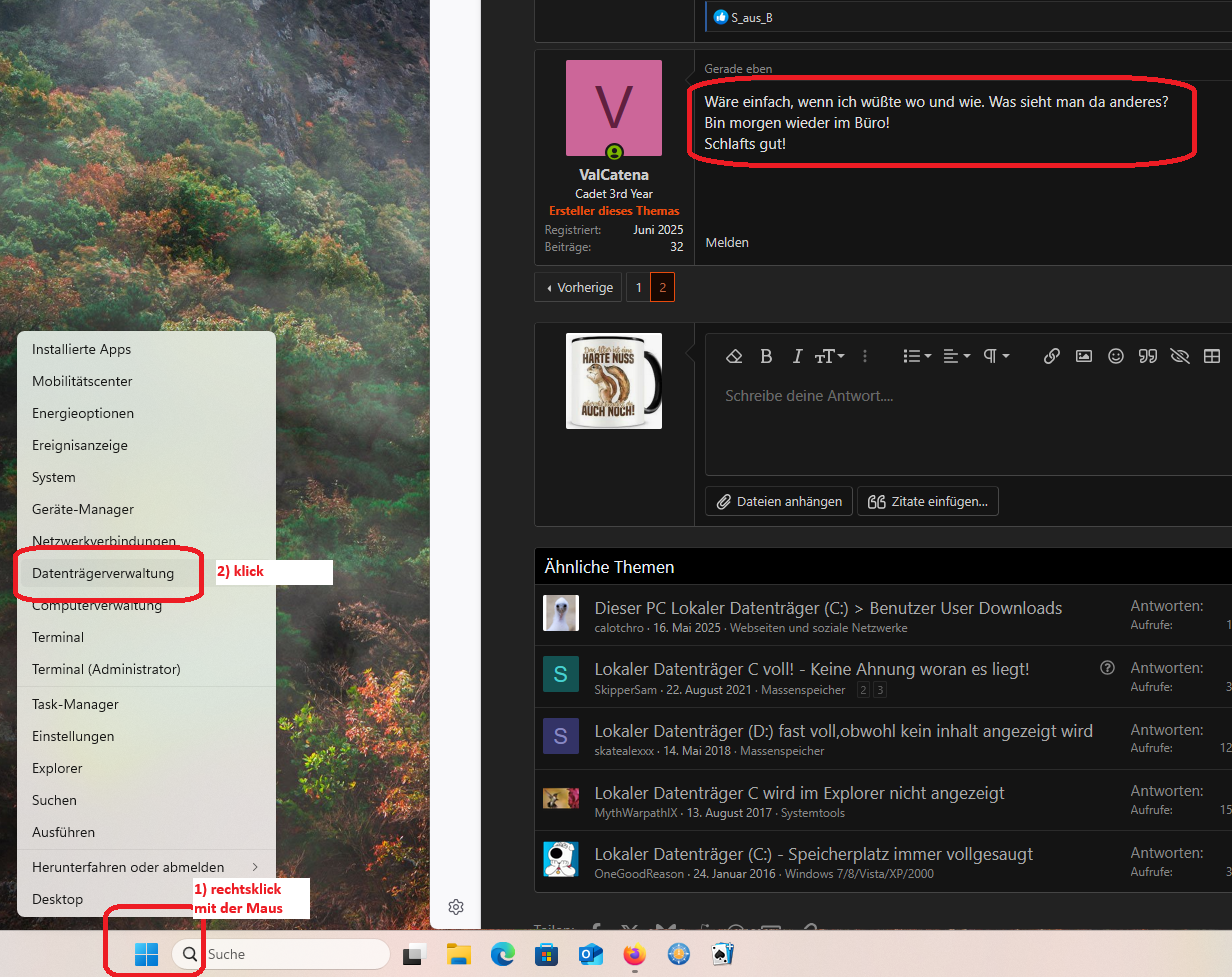

Poste mal ein Screenshot von der Datenträgerverwaltung.

Wie groß ist die Windows Update Bereinigung?
Wenn sie kleiner als ca. 800 MB ist, darfst du sie nicht löschen!

Mal einen Screenshot der Datenträgerverwaltung zeigen, wäre doch so einfach!
Reaktionen: S_aus_B
Wäre einfach, wenn ich wüßte wo und wie. Was sieht man da anderes?

Im Ausführen-Fenster (WIN+R): diskmgmt.msc eingeben.
Erstelle dann mit der DRUCK-Taste auf der Tastatur ein Screenshot von den Balken unten.
