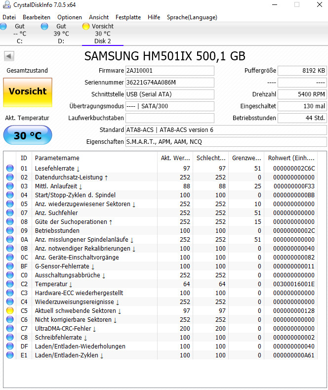

Hi, eine ganz alte Harddisk die schon seit Jahren nicht wirklich erkannt wird, die wollte ich mir mal genauer anschauen. Ich habe CrystalDisk Info darüber laufen lassen und er zeigt folgendes an. Lässt sich da noch was machen?

hallo, also die Festplatte gibt langsam den Geist auf..am besten alles sichern und Festplatte ersetzten...
Yep. Sieht bei mir ähnlich aus bei einer meiner HDD - Neue kaufen - Daten sichern.

Einmal hat der G-Sensor im Betrieb schon 0x11 = 17 mal im Betrieb zu harte Stöße registriert und einer davon könnte zu viel gewesen sein, dann sind HDDs nicht unbeschränkt lagerfähig und sind in aller Regel nur 5 für Jahre Service Life ausgelegt. Man sollte eine HDD 6 Jahre nach dem Herstellungsdatum also besser als Schrott betrachten, sich also freuen wenn sie es noch tut, dies aber nicht erwarten.

Alles klar, dann ist die Platte wohl schrott. Hatte eh nicht viel Hoffnung :) Danke
