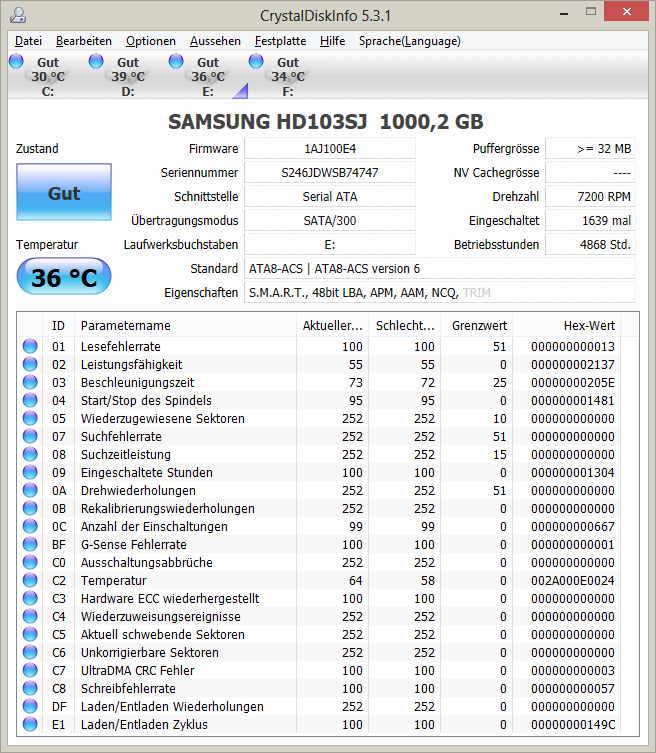

Hier wäre der Screenshot von CrystalDiskInfo, das SATA-Kabel der Platte wechsel ich dann die Tage mal aus und lasse heute Nacht die Tests darüberlaufen, danke erst mal :)
ID 200/C8 Multi-Zone Error Rate: 87; Fehler beim Beschreiben von Sektoren. Diese Fehler sind zwar älter, die Fehlerhaft beschriebenen Sektoren könnten noch vorhanden sein.
