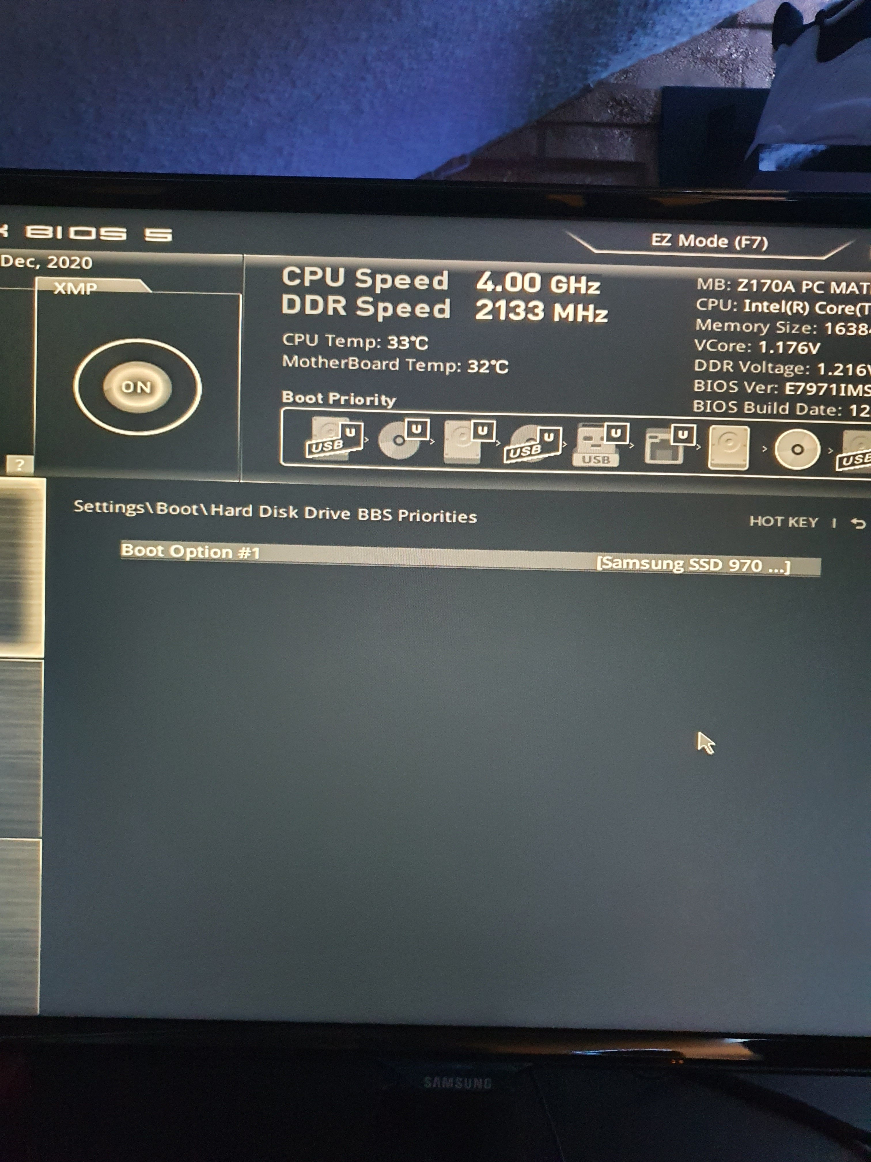

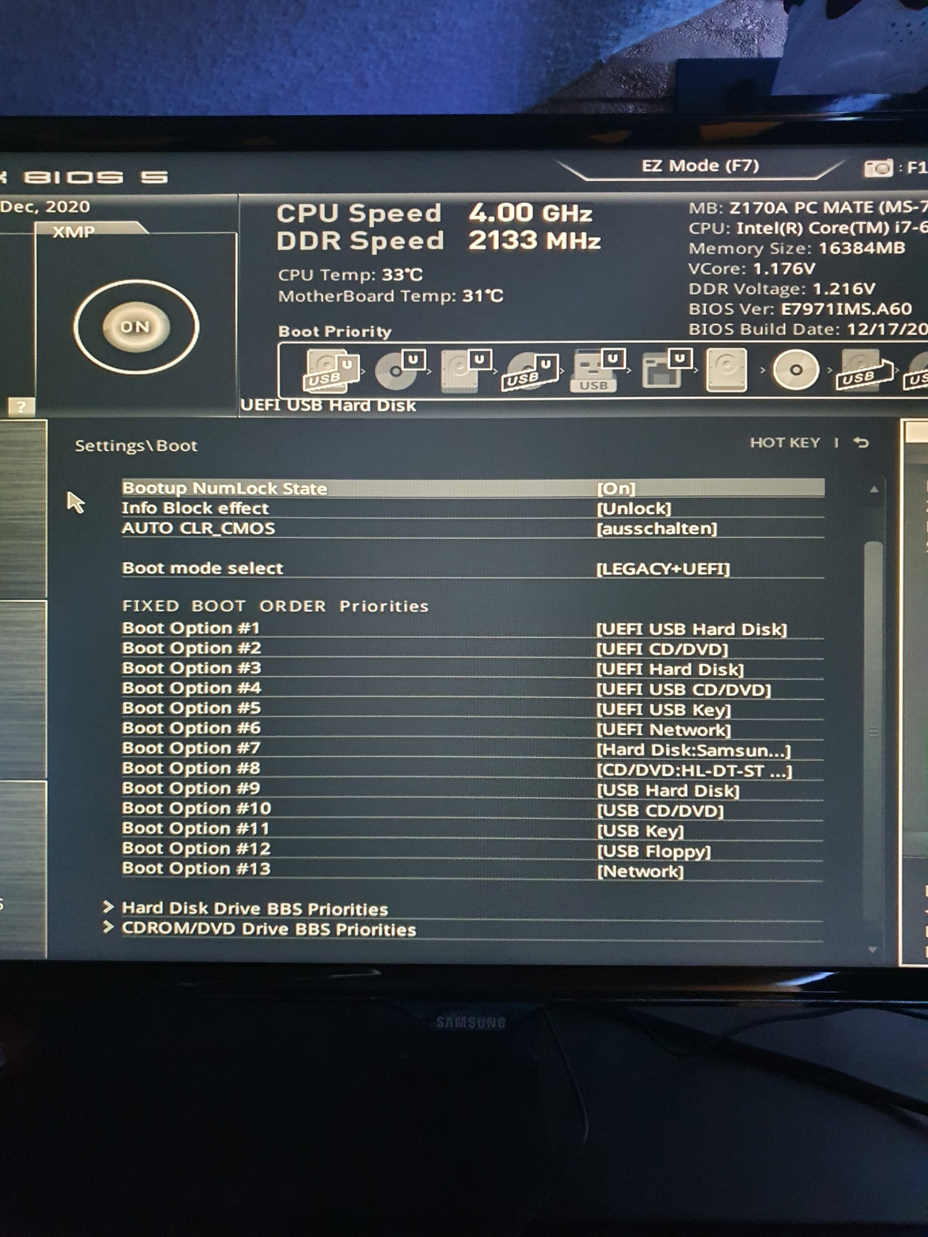

Settings/Boot/Hard Disk Drive BBS Priorities
Auf dem Bild zu sehen ist die neue Samsung SSD 970 (M.2) mit Boot Option #1
-> an dieser Stelle stehen ohne die neue M.2 als Boot Option #1 Samsung SSD 750 EVO, Boot Option #2 die HDD
Bild 2:
Bei Option #7 stünde normalerweise die alte SSD 750, jedoch wird diese beim Anschließen der M.2 durch diese ersetzt

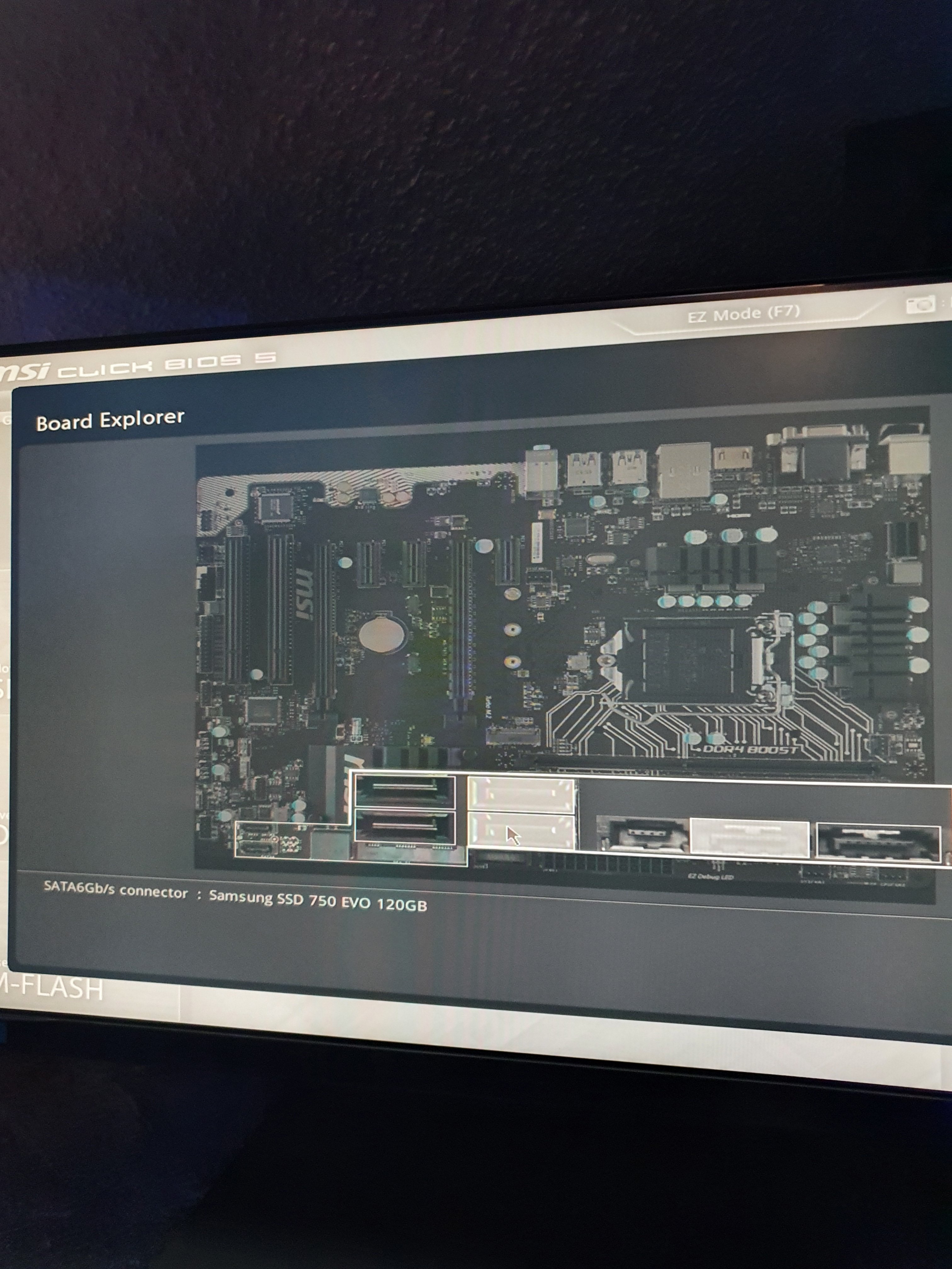

Board Explorer:
Port, auf der die Maus sitzt = SSD 750
Port darüber = HDD

DomiHuette schrieb:
Ich habe leider kein Handbuch zur Hand
Aber der Hersteller gibt es dir, wenn du einfach auf die Spport Seite gehst.
Und, da steht sogar das hier.
Klickst weiter auf Support, gibts das Handbuch.
* SATA1~2 ports will be unavailable when installing the M.2 SATA interface module in M.2 slot. SATA3~4 ports will be unavailable when installing the M.2 PCIe interface module in M.2 slot.

Hat es nun funktioniert mit dem Umstecken? Smily hat dir ja in seinem Post vermutlich schon die perfekte Antwort gegeben. Die beiden werksseitig verbauten Laufwerke dürfen also nicht nicht in den Sata- Ports stecken, die von der M.2 SSD blockiert werden.
cartridge_case schrieb:
Naja, die Samsung 750 EVO gab es auch als 120GB Modell und je nachdem wie voll der Benutzerordner ist. Der ist ja, mit allen Unterordnern default auf der "Windows-Partition" und da landet unter Anderem auch alles drin, was man über den Browser runterlädt. Da können 120GB halt schnell knapp werden, ohne großartig was installiert zu haben.
Mal im Original aus dem Handbuch zitiert:
"SATA1~2 ports will be unavailable when installing the M.2 SATA interface
M.2 PCIe interface module in M.2 slot"
Bedeutet wenn Du den M2 Steckplatz mit einer M2 NVME SSD benutzt sind die Standard SATA Ports 3+4 nicht mehr verfügbar. Wenn da Deine System-SSD Samsung 750 EVO angeschlossen kann das BIOS nicht mehr booten.

Etwas Schlaf tut gut und fördert die Erinnerung, ich hatte mal ein 2066 Mainboard mit dem selben Dilemma und die Lösung war das Handbuch denn dort war zu Lesen das der m2 Steckplatz bestimmte SATA Steckplätze Blockiert also bevor dir wie mir graue Haare wachsen Stecke doch einmal die SATA Laufwerke um.
Soweit mir bekannt liegt es an den maximal Lanes und ihre Verteilung die die CPU hergibt und da der 6 Kerner den ich hatte nur Popelige 24 Lanes hatte hab ich zur Zeit der vielen Intel Sicherheitslücken einen Wechsel nach AMD vollzogen
Nach dem Umstecken meiner SATA Laufwerke waren die Probleme dahin!!
