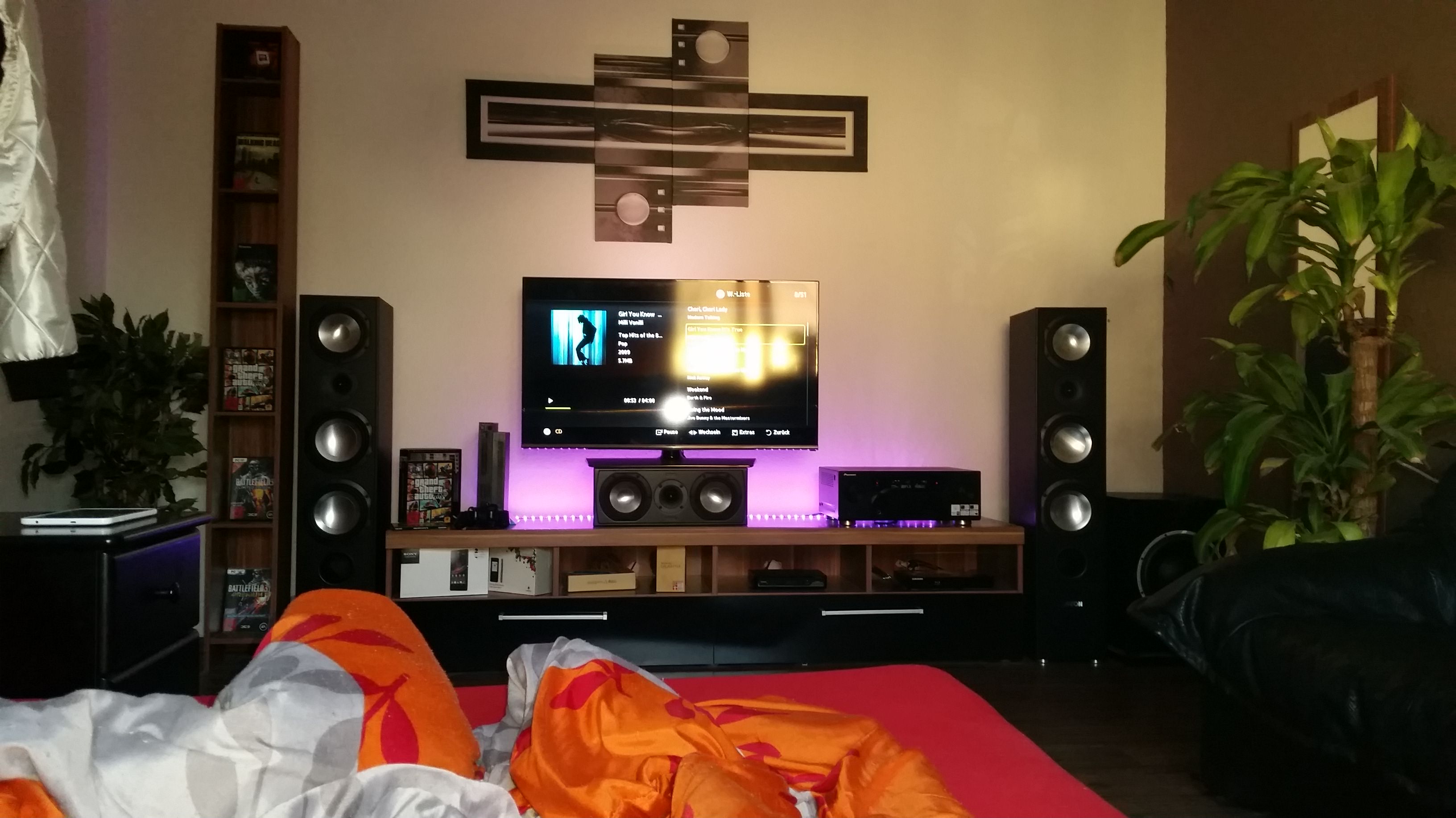

Und wenn was an der Aufstellung nicht passen sollte Verbessert mich bitte.
Du darfst dich nicht wundern, dass aus deinen Front-LS keine tiefen Töne kommen, da du alles unter 80Hz abschneidest ;)
Nimm jeden Filter raus und dann werden deine Lautsprecher auch normal angesteuert und nicht wie kleine Satelliten.
Ok, stimmt ist jetzt ein wenig mehr. Trotzdem nicht die Welt :rolleyes:
