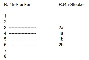

Mahlzeit,
im Prinzip brauch ich nur mal kurz von jemanden eine Bestätigung der Ähnliches schon realisiert hat weil ich glaube das funktioniert so wie ich das denke.
Fakten:
Alter ISDN Classic Internetanschluss mit DSL 16000 der Telekomiker wird auf VDSL100 und einen IP-Anschluss umgestellt. Alte TKA soll weiter benutzt werden. Im Hausanschlussraum hängt die ISDN Box, an der die TKA und von der werden eben alle Telefone versorgt mit zwei externen Nummern/Sprachleitungen (die dritte war mal Fax, aber das wird nicht mehr benötigt). Aus dem Hausanschlussraum wurd die erste TAE zwei Räume weiter verlegt, da hängt auch der Splitter und zu DSL 6000 Zeiten das andere T-Box ISDN-Geraffelding (letztes entfiel wohl mal zur Umstellung auf 16k) sowie der Router weil alle Netzwerkkabel aus dem Haus dort zusammen kommen
Plan:
Splitter ab, normale TAE an das verlängerte Kabel (auf die maximal 10m kommts wohl nicht wirklich an) und dort dann den Router (ne Fritze) dran. Jetzt soll aber die alte ISDN-TKA weiter genutzt werden. Sprich wir müssen vom S0-Port der Fritze wieder zurück zur TKA. ISDN-Kabel hab ich keines welches so lang ist. Also Plan B: Ich brauch ja im Prinzip nur vier Adern, also Kabel ziehen. Dosen dran und von der Dose dann in die TKA. ISDN dürfte am RJ45 Stecker Pins 3,4,5,6 nutzen, an einer Seite die Dose normal auflegen und auf die zweite Seite entsprechend der ISDN Norm die Belegung verändern sollte reichen damit ich von den Dosen normale Patchkabel nutzen kann? Alternativ gleich auflegen und auf die eine Seite nen ISDN Kabel zur TKA rein hauen? Kabel von der ISDN-Box zur TKA ist 1xRJ11 auf 1xRJ45. Der kleine RJ11 Stecker der ISDN-Box dürfte ja eigentlich auch in die RJ45 Dose passen oder?
Hab ich irgendwo nen Denkfehler oder dürfte das so passen?
Fakten:
Plan:
