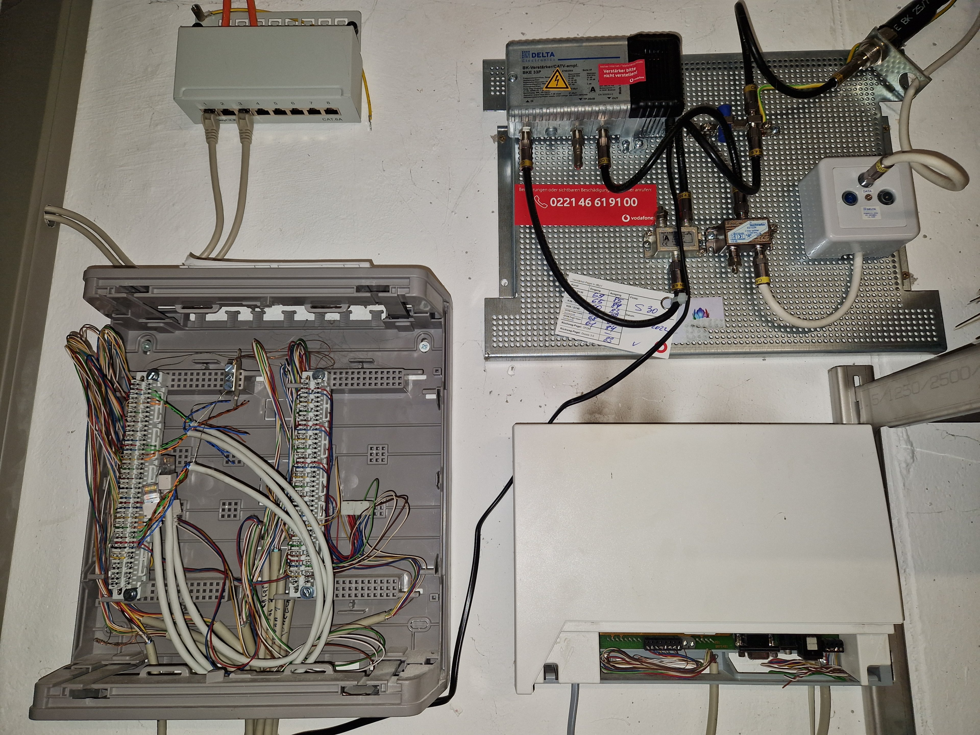

Anbei noch Bilder (man beachte nicht die schwarzen Flecken, die vorherige ISDN Anlage ist damals abgeraucht):

Man kann ja sehen, das die Linke LSA-Schiene nur für ISDN genutzt wird. Dort sind auch die Kabel mit den RJ45 Steckern dran.
Die analog TAE-Dosen liegen auf der rechten. Das sind die roten und blauen Adern.
Also eher einfach zu machen.
Auf keinen Fall irgendwas abschneiden, weil die Kabel kann man für LAN nutzen. Evt. auch die uae-Dosen.

ja so ähnlich. Kabel im Verteiler belassen und kurzes Zuleitungskabel mit RJ11 Steckern von FB zum Verteiler legen und dort auflegen auf die entsprechenden LSA Kontakte, wo die roten und blauen Adern dran sind.
Die Kabel unten sind ja beschriftet, insofern läst sich das zuordnen, was wohin führt.

10 Telefonkabel gehen da in den LSA-Verteiler rein. 2 davon zur alten ISDN Anlage, bleiben 8 übrig, die nach oben zu den Zimmern gehen. Sind also immer einzelne Kabel zu den Dosen.
Ich würde den alten LSA Verteiler entfernen und ein 8port Patchpanel dort hin setzen. Dann kann man immer die Kabel nutzen wie man will. Entweder für Telefon oder für LAN. Man braucht dann nur noch die TAE gegen LAN Dosen tauschen in den Zimmern, wo noch keine RJ45 Dosen vorhanden sind.
Zuvor oben nachschauen ob die UAE-Dosen für LAN nutzbar sind. Ob die 8 Kontakte in den RJ45 Buchsen haben bzw. ob dort 8 Adern aufgelegt werden können. Manche ISDN Dosen haben nur 4 Kontakte drin, die funzen nicht.
Das vorhandene 8ter Patchpanel oben links ist ja schon in Betrieb, aber leider sind die Kabel zu kurz um das zu nutzen.
Das Patchpanel bitte erden. Neben dem Hausverstärker rechts ist eine Erdungsklemme frei. Dort wo das blaue Teil drin steckt. Da Ader zu beiden Patchpanel führen, zum vorhandenen und zum neuen.

Tatsächlich sind die Kabel nicht zu kurz. Die Kabel laufen unten aus dem Verteiler raus und laufen dann in dem seitlichen Kabelkanal direkt am neuen Patchpanel vorbei. Dann kann ich die tatsächlich direkt dort anklemmen. Zwei Kabel wurden jetzt ja sowieso mit den CAT 7 Kabeln ersetzt. Bleiben 6 übrig - dann ist das Panel auch voll. Danke!hildefeuer schrieb:Das vorhandene 8ter Patchpanel oben links ist ja schon in Betrieb, aber leider sind die Kabel zu kurz um das zu nutzen.
