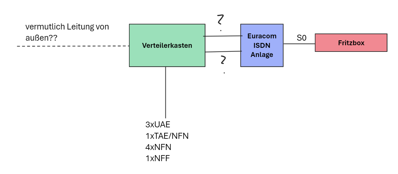

aktuell haben wir im Haus noch eine ISDN Anlage verbaut. Unsere neue Fritzbox hat jedoch keinen S0 Anschluss mehr, weshalb ich die Anlage wohl oder übel auf IP umrüsten muss.
Leider habe ich überhaupt keine Ahnung, wie das funktioniert. Ich bin zwar technikaffin, hier blicke ich aber leider überhaupt nicht durch...
Ich habe mal versucht, die Anlage aufzuzeichnen. Kann mir da jemand weiterhelfen??

Nenne bitte mal alle beteiligten Geräte beim exakten Namen. So wie das gezeichnet ist, hätte die FRITZ!Box nichts mit der Telefonie zu tun, oder ist die 'Leitung von außen' eher an die statt die ISDN-Anlage angeschlossen?

Normalerweise wurde bei Analog/ISDN/ADSL Technik ein Splitter an die TAE-Dose angeschlossen, und an diese wurde dann ein ISDN-NTBA angeschlossen und eben ein analoges Telefon und/oder ein ADSL-Router. An den NTBA wurde dann eine ISDN-Telefonanlage gehangen. Daher passt dein Bild nicht...

Die Euracom ISDN Anlage kannst Du nicht auf VOIP umgerüsten (ist ganz einfach zu alt).
Entweder die Telefone an der Fritzbox anschließen / anmelden soweit möglich oder eine Fritzbox welche noch einen S0 Anschluss liefert installieren. Ich glaube allerdings das es keine aktuelle Fritzbox mit S0 Anschluss mehr gibt.

3x UAE heißt es können max 3 ISDN Geräte dort angeschlossen sein.
Was ist an den tae angeschlossen?

Die initiale Frage ist da eher, ob dieses "Konstrukt" so überhaupt noch benötigt wird?
Welches Ziel soll denn erreicht werden - sprich, wieviele und, wie @Incanus bereits anfragte, welche (Telefonie-)Endgeräte (kabelgebunden oder auch kabellos) sollen denn bedient werden (müssen) und sind dabei Festpositionierungen vorgesehen?
Welcher Anschluß (mit welchem Tarif) ist denn aktuell von welchem Anbieter geschaltet?
Welche Gegebenheiten, wie bspw. Bauweise, Etagen, etc. sind vorort​

Wow, danke für die zahlreichen Antworten! Das hätte ich so jetzt nicht erwartet.
Ich habe mich vermutlich etwas falsch ausgedrückt - hatte ehrlicherweise auch einen Denkfehler eingebaut.
Telefon und Internet bekommen wir von Vodafone über Cable. Früher an einer Fritzbox 6591 mit S0 Anschluss, jetzt eine Fritzbox 6690 ohne S0-Port.
Die ISDN-Anlage ist nur für die Verteilung im Haus zuständig. Daher gibt es das "Kabel von außen" aus meinem Schema nicht. Das Telefon kommt ja vom Kabelanschluss an der Fritzbox und wurde davon immer über den S0-Port weitergegeben.
Daher jetzt mein Problem: Wie bekomme ich die Telefonleitung ohne S0-Port in meinen Verteilerkasten, also in die Hausinstallation? Die ISDN Anlage ist eine Euracom 141 Tk-Anlage.

Wenn Du die – wie schon von GuSchLa empfohlen – nicht (mehr) ersetzen kannst, könntest Du trotzdem eine FRITZ!Box mit ISDN dahinter setzen, zum Beispiel eine FRITZ!Box 7272, 7390, 7490, …
Ansonsten wie Incanus schon schrieb uns bitte die Endgeräte nennen. Vielleicht das gar keine ISDN-Telefone sondern analoge Telefone. Ansonsten uns sagen, in wie weit Du mittels DECT-Telefonen arbeiten könntest … die gibt es auch als Tisch-Telefon: Gigaset T480HX.

Eine zweite Fritzbox dazwischen setzen habe ich mir auch schon überlegt - hatte aber gehofft, dass es auch einfacher geht.
Will die ISDN Anlage auch nicht außer Betrieb setzen, da sonst die ganzen TAE Steckdosen im Haus ohne Funktion wären.
Wenn es keine andere Möglichkeit gibt, die Hausverteilung mit einer Fritzbox 6690 anzusteuern, wird's wohl doch eine gebrauchte 7490 als "Zwischenadapter"..
