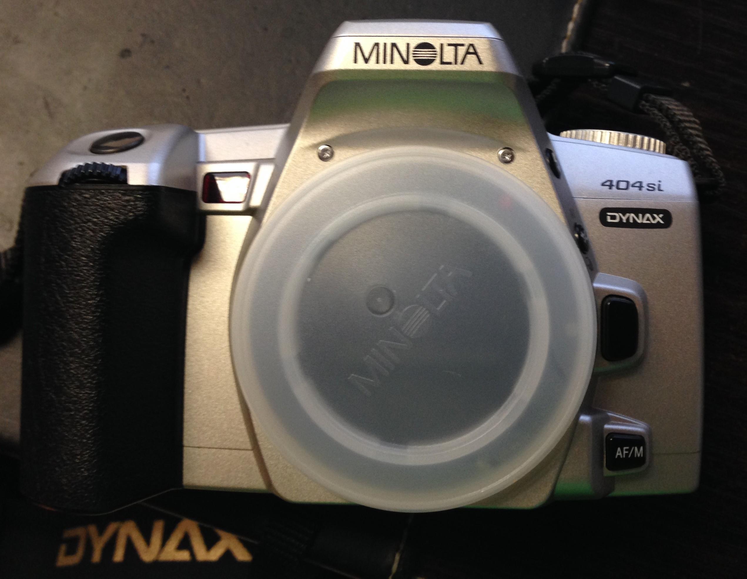

Ich hatte mal eine Minolta Dynax. Die Objektive wollte ein Freund von mir auf seiner Sony Alpha 200. Das Bajonett hat damals nicht gepasst.
Interessant! Sicher das es eine Dynax war? Meines Wissens nach gibt es Dynax-Modelle nur mit A-Bajonett und nicht mit MD oder V. Insofern wundert es mich doch sehr, dass es nicht gepasst hat.
Es wird wahrscheinlich eine Vectis gewesen sein, sozusagen der APS-Nachfolger für die Dynax - für die gibt es keinen Adapter.
Wie gesagt, an einer Alpha 200 hat das Bajonett nicht gepasst.

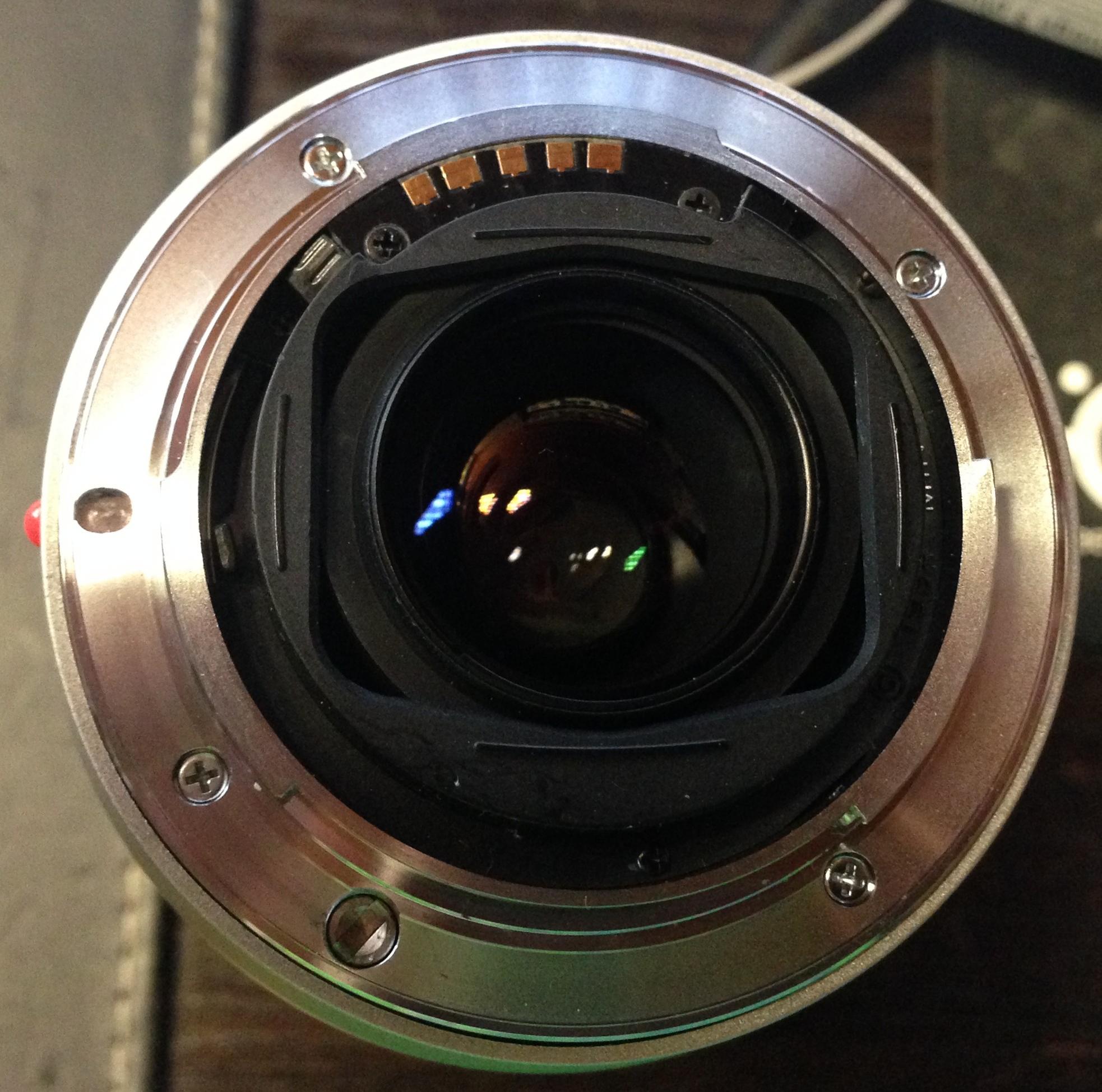

So schaut das Objektiv aus:
So, Kamera gekauft und schon ausprobiert. Aber das mit dem Sigma ist nicht ganz so dolle. Sie löst mit dem Sigma nicht immer aus. Mit dem Kit-Objektiv is alles Bestens. Muss man da bei den Einstellungen da etwas berücksichtigen? Es sieht im Sucher auch etwas griesig aus. Die Linsen sind aber sauber. Evt. hat das Objektiv doch einen Hau gehabt? Evt. hat das was mit dem Stabi zu tun?

Hallo, habe mir die Alpha 58 gekauft. Mit dem Kit-Objektiv funktioniert alles bestens, das Problem liegt nur beim Sigma an.
Ok, die A58 ist auf jeden Fall ein SLT-Modell mit elektronischem Sucher, daher vermutlich das grieseln. Bleibt die Frage was mit dem Sigma ist...
Ich habe den Sony-Support mal angeschrieben. Die Kamera ist auf alle Fälle für mich ok, auch wenn das nicht klappen sollte mit dem Objektiv.
Nun suche ich noch nach einem Blitz. Die hat wohl einen neuen Blitzschuh und da passt nicht alles ohne Adapter. Ich denke ein Metz sollte in Ordung sein?
@edit: Ich war wohl zu ungeduldig. Es dauert nur länger bis der AF fertig ist. Ich habe die Kontakte auch mal gereinigt. Geht jetzt, ist aber nix für Schnappschüsse ;-)

Also die Bilder mit dem Sigma sind alle milchig. Ich denke da stimmt was nicht, oder die Kamera kommt doch nicht damit zu Recht. Gibt wohl dann doch noch ein neues Tele.
@edit: Blende aufgemacht und durchgeleuchtet, Objektivpilz!
