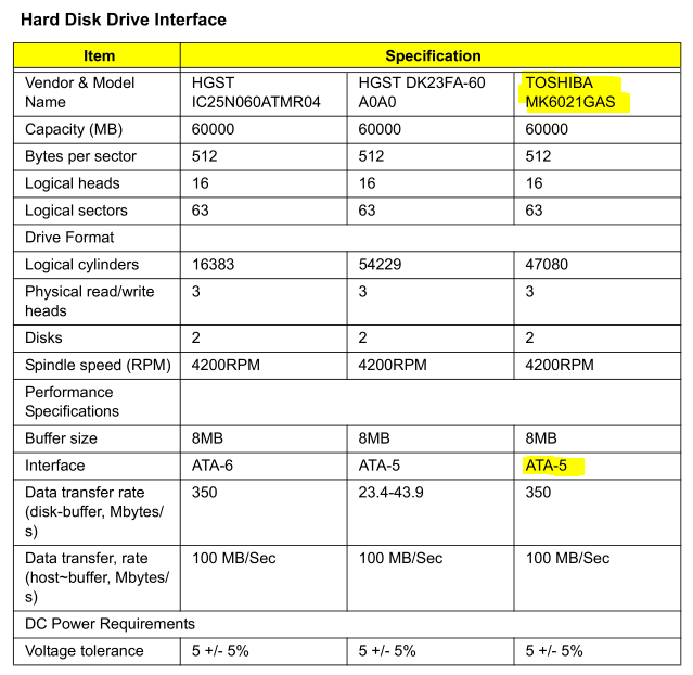

meine Freundin hat ein älteres acer Notebook, das ungewöhnlich langsam ist und manchmal auch sehr heiß wird. Ich habe mal Crystal Disk Info analysieren lassen und es meinte: "Health Status: Caution".
Ja, das Ding ist alt, die CPU ein Pentium 4 3 GHz, aber es ist ungewöhnlich langsam, d.h langsamer als mein alter Centrino mit 1,6 GHz.
Was für eine Festplatte muss ich da einbauen? Ein Ausschnitt aus dem Datenblatt:
capture-png.208147
Wenn ich nun z.B hier nach 2,5" Festplatten gucke, dann haben die ATA-100. Ist das ein Problem?

Ich glaube kaum, dass ihm mit dem Link geholfen ist. Es handelt sich um eine Platte mit IDE-Interface. Mehr als 120GB wird das BIOS auch nicht mögen...

2. Du kannst problemlos eine ATA100-Platte verbauen, allerdings vermute ich, dass das Ding schlicht überhitzt und runtertaktet. Falls du eine latte kaufst: Es kann gut sein, dass bei Platten größer 128GB die Kapazität nicht voll genutzt werden kann. Aber wie schon gesagt, die Platte selbst habe ich nicht im Verdacht...
Nimm eine IDE-Platte mit 5400 oder besser mit 7200rpm, dadurch wird es deutlich schneller. Nicht über 120GB, zwecks Bioserkennung. Und reinige es mal, Schmutz läßt auch zu heiss werden.
