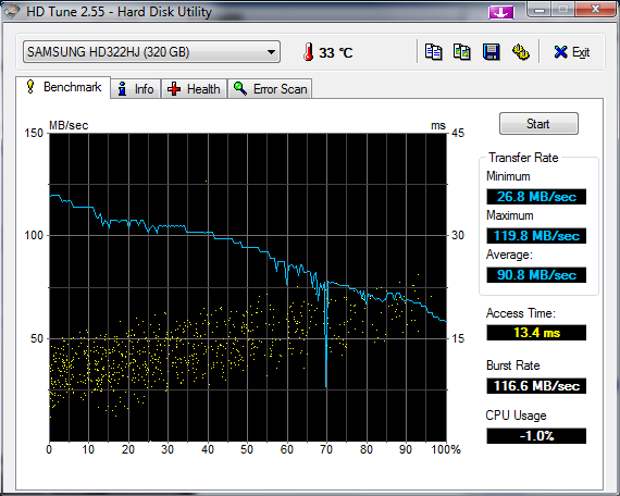

Die obigen Daten sind nicht mal besonders gut, eine 320GB Samsung Platte ist wesentlich schneller und günstig zu haben. Und auch so gut wie lautlos.
mfg
IRID1UM

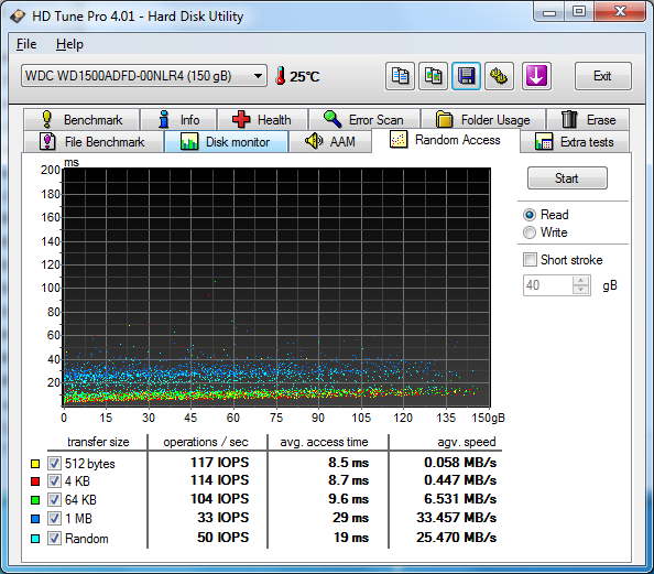

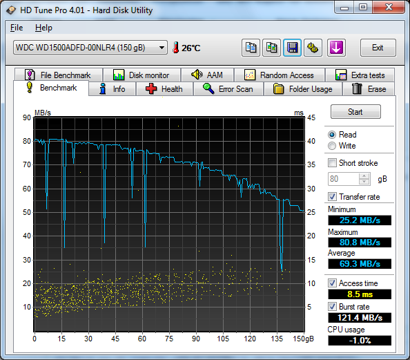

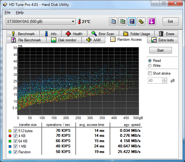

ich meine gelesen zu haben das für eine Systemplatte die Zugriffszeiten entscheidener als die Übertragungsraten sind

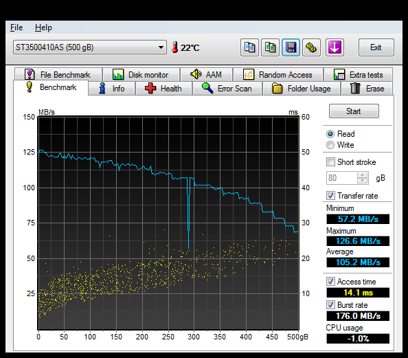

Ja, da die Zugriffszeit die Geschwindigkeit bei kleinen Datenmengen beeinflusst - und bis 64kb zieht zB die alte Raptor eine Seagate 7200.12 ab.
Die Benchmarks sind mal schnell drübergejagt, aber mal als Anhaltspunkt sollte es reichen.
(Die Raptor läuft wie gesagt als Systemplatte und auf der Seagate liegen meine Programme, daher die Ausreißer im Diagramm)
Laut HD Tune: Innerhalb der ersten 80GB zieht die 500er Seagate wirklich besser - spätestens sobald die Dateien größer werden...

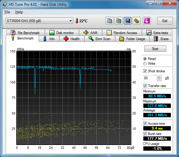

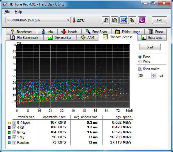

Short Stroking begrenzt doch den Speicherplatz um schneller zu sein oder?
Ob sich das überhaupt lohnt? Also man kauft sich 500GB um die mit 20GB laufen zu lassen? Klingt für mich eher nach Geldverschwendung, da ist eine 40GB Intel SSD wohl sicher schneller und wenn das nicht reicht eine Festplatte für Rest Programme, Spiele etc.
Auch wenn z.B. THG was anderes behauptet. Dasselbe lässt sich durch Partitionierung erreichen. Man muss die Kapazität der Platte nicht kastrieren.
Dass, was ich im Betrag #12 geschrieben habe, sollte nur aufzeigen, wie man das messen kann.

Dass HD-Tune Pro die Möglichkeit bietet das simulieren zu können, wusste ich nicht. So geht es natürlich einfacher.
