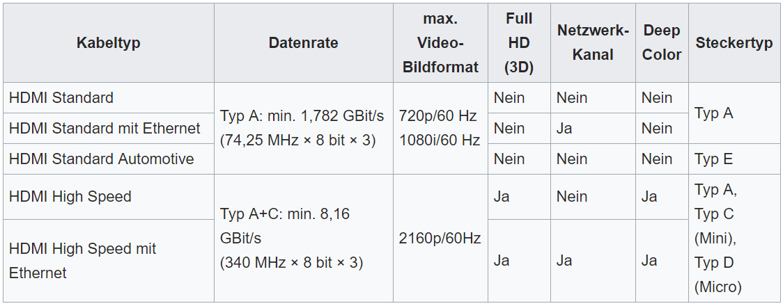

Der Laptop hat an Anschlüssen USB 3.0 und Micro HDMI zur Verfügung.
Über Micro HDMI erfahre ich bei Wikipedia

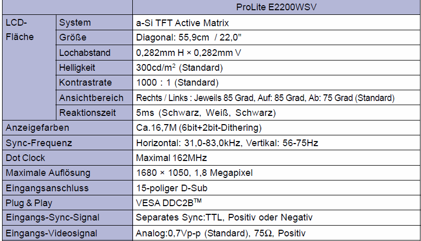

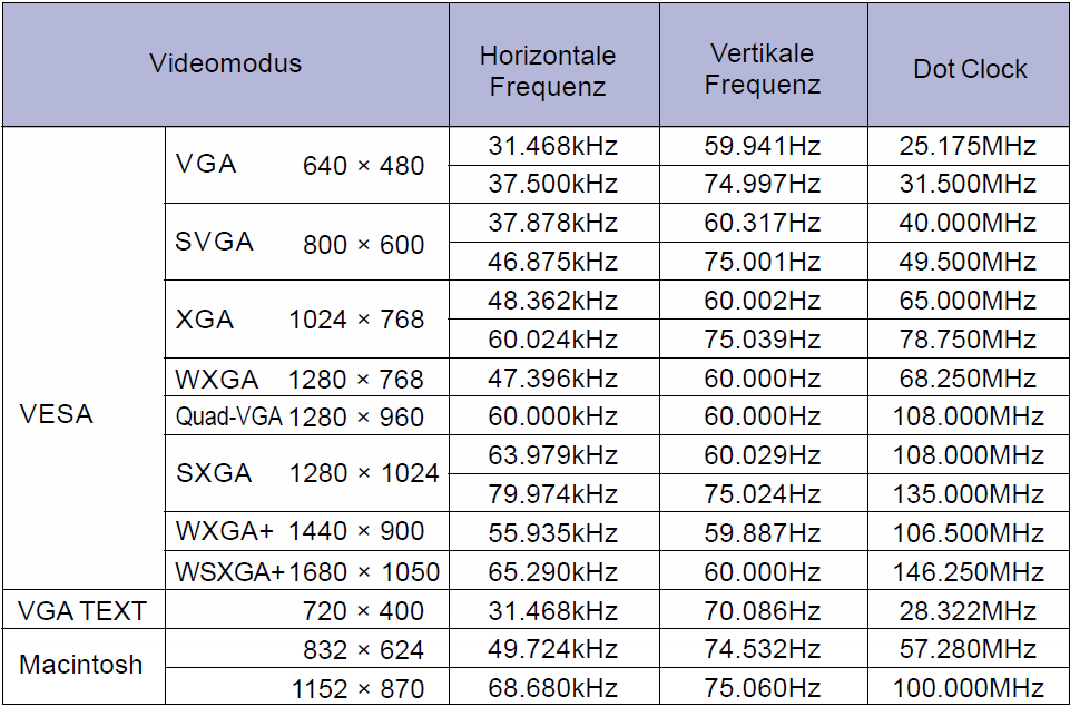

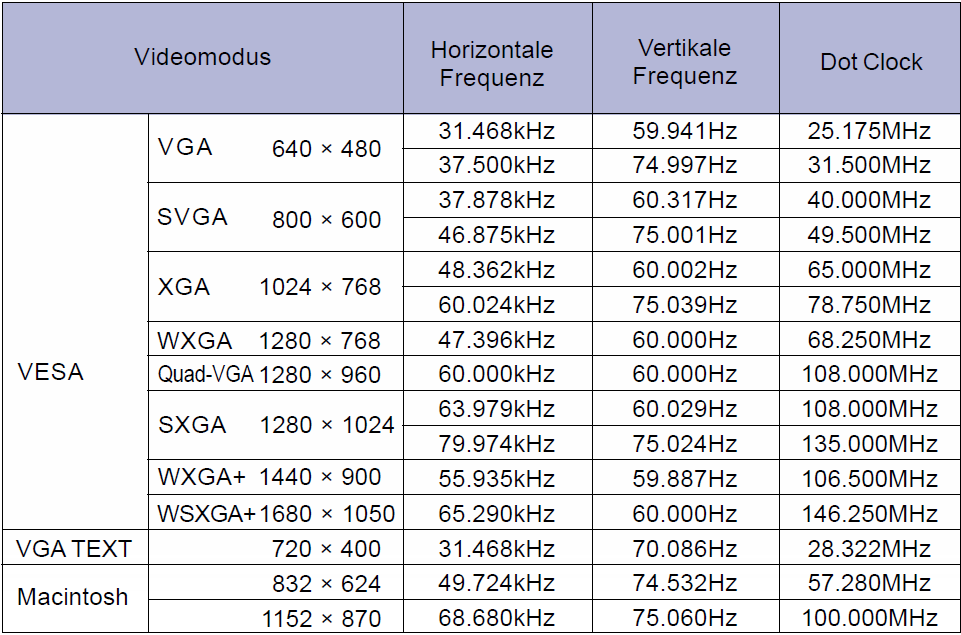

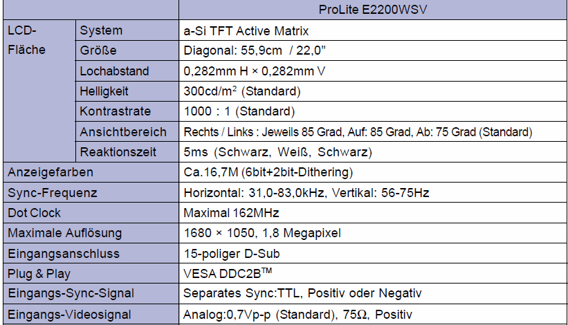

der alt Monitor ist ein Widescreen Gerät
Ich denke das Nadelöhr ist die veraltete VGA Buchse.. wie auch immer, was wäre also die beste Verbindung?

zuerst ist zu klären, ob der alte Monitor überhaupt die Auflösung kann, die der Lappi liefert. Wenn es ein 4:3 Monitor ist wird das nix werden. Bei 16:9 Monitor sind Chancen da das es funzt.
Warum sollte ein (moderner?) Laptop keine "alten" 4:3-Auflösungen beherrschen? :freak:
Also bisher hatte noch keine Grafikkarte Probleme, mittels Adapter an meinem Synchmaster 900p (CRT) zu Laufen. Bei neueren Grafikkarten natürlich mittels des schon genannten Digital-Analog Wandlers.
Das ist völlig Latte. Die Graka kann normalerweise 5:4 (TV hatte früher 4:3) und 16:9/16:10.
