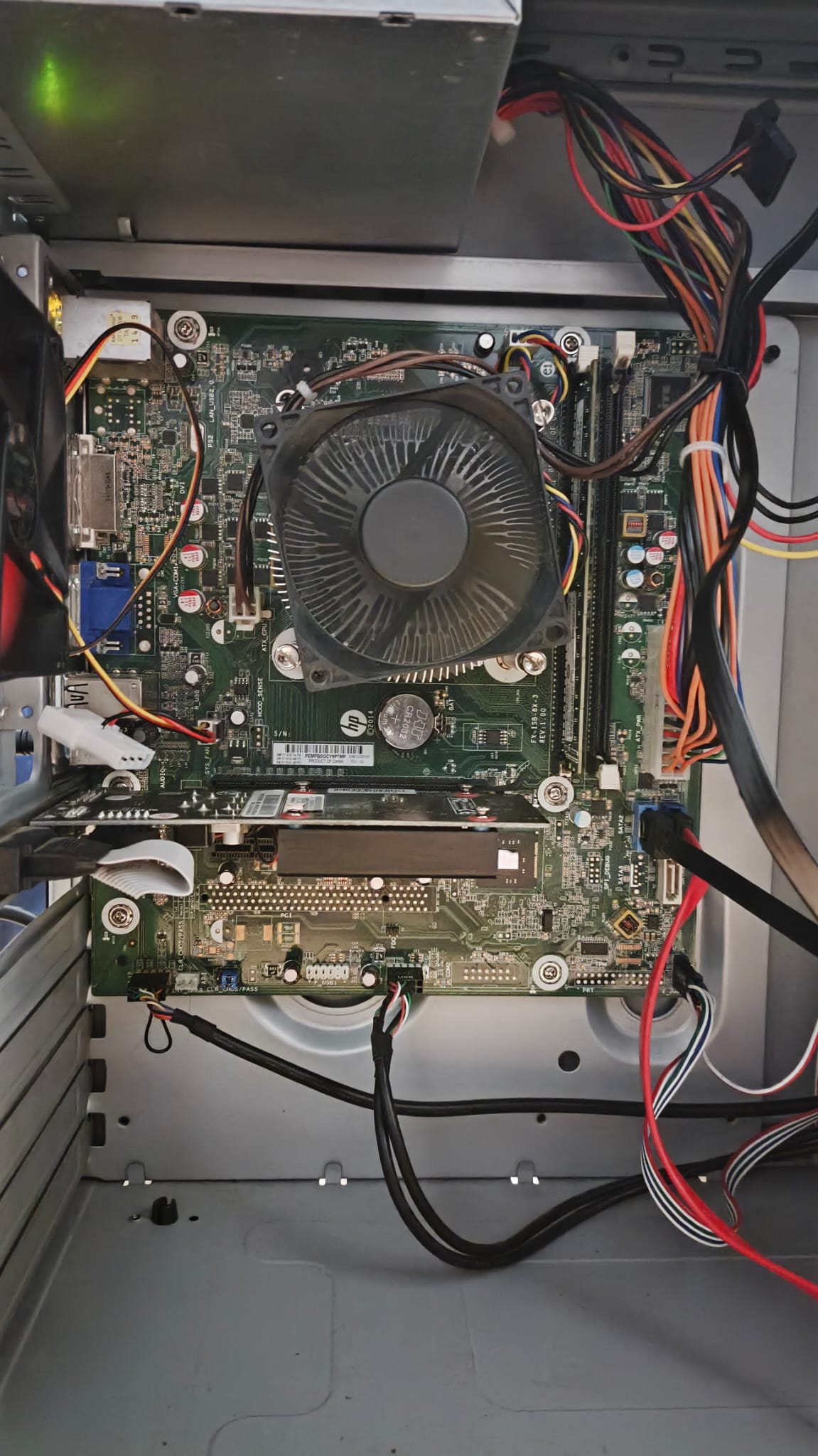

  • Mainboard: HP 2B34, Intel H81

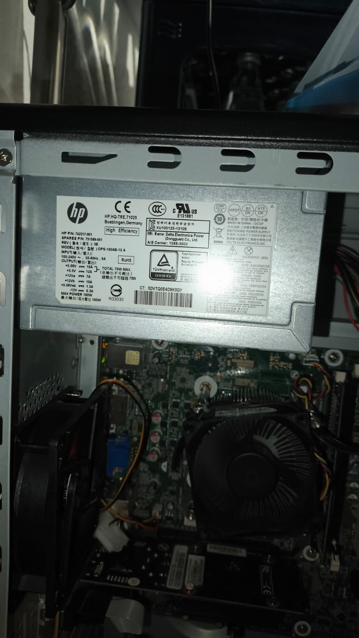

Ich habe eine GTX 1650 ins Auge gefasst, da gibt es kürzere mit einem Lüfter für ~60€ und sie benötigt nur 75W. Dann möchte ich noch auf 8GB RAM aufrüsten, evtl. 16 GB, mal sehen, die 4 GB kommen raus, also beide Slots mit den gleichen Riegel. Wenn ich die CPU (54W) und die Graka(75W) addiere, komme ich auf 129W + SSD +RAM +MB + 1 Lüfter könnte das reichen?
Jetzt habe ich gelesen, dass der PCIe möglicherweise keine 75W zur Verfügung stellt, ist das korrekt?
Wenn das der Fall wäre, bräuchte ich ja noch ein anderes Netzteil (habe schon gebrauchte be quiet mit 300W für einen 10er gesehen) und entweder ein GTX 1650 mit Stromanschluss(90W) oder was ähnliches (kurzes) auch für ~60€.

Das vorab: Du hast wirklich wenig Budget und wirklich wenig Substanz an dem PC, weil es zu allem Überfluss eine Basis aus OEM-Bestand ist. Mit entsprechend winzigem Netzteil.

  • Ob das BIOS bzw. das Mainboard die CPU frisst, ist eine weitere Frage.
  • Gibt es da ein aktuelles BIOS für?
  • Reicht dann der Kühler?
  • Das Netzteil hat ebenfalls mehr zu tun mit der CPU.
  • Der Ram ist (zu) klein.
  • Ein neues (Sorry) Gammel-Netzteil schlägt auch ins Budget und dann ist an der Stelle dennoch keine Qualität da.
Allein ein gescheites Einsteiger-Netzteil verschlingt das Budget.
